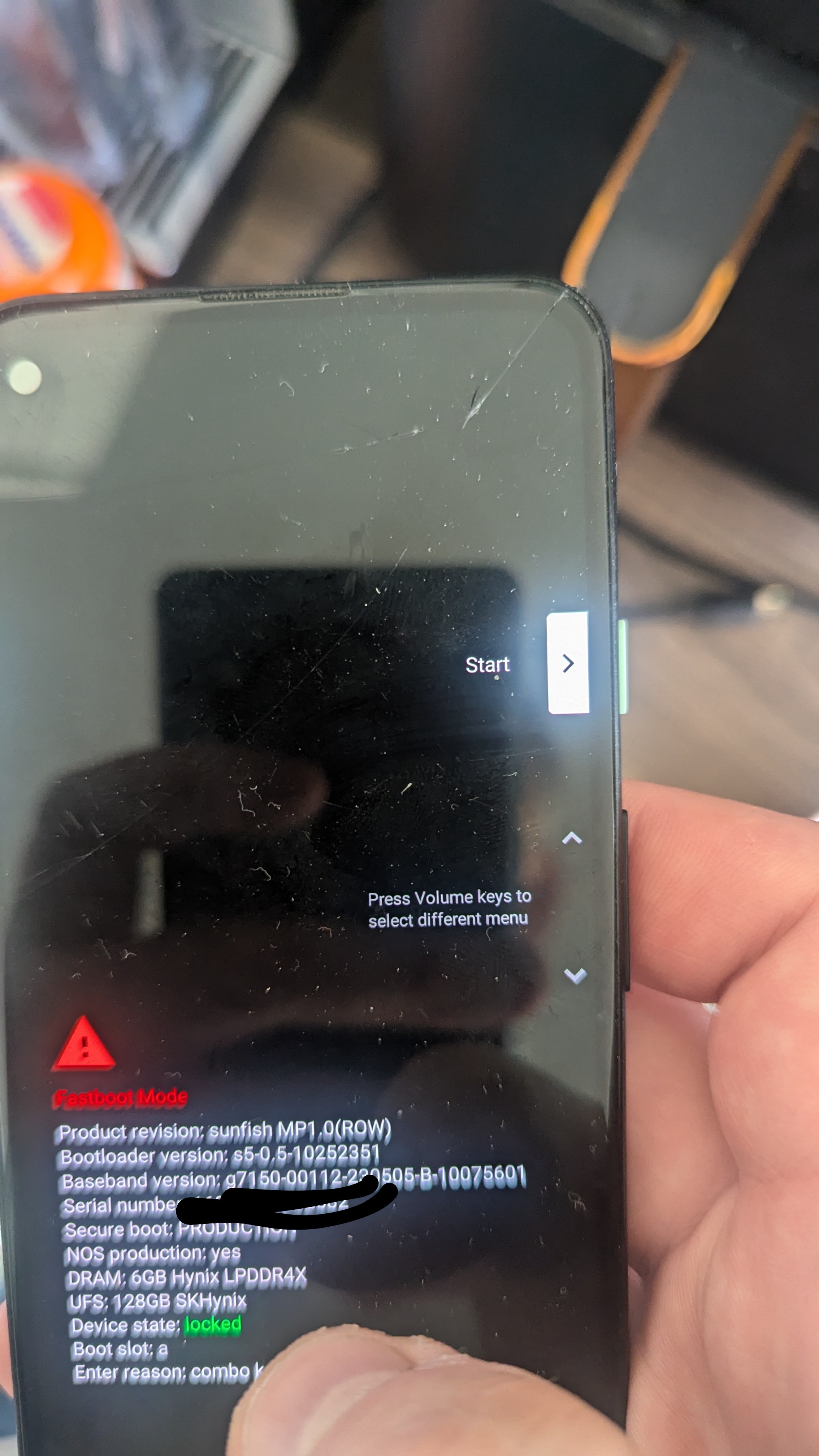

Habe es mir der runter Taste anbekommen, allerdings kann ich es nicht starten, weil eben die An Taste nicht bestätigen kann zu starten. Und nun? Nicht zu reparieren wahrscheinlich?!
Jetzt brauchst du einen PC und die ADB/Fastboot-Tools. Dann kannst du mit "fastboot reboot" das Gerät starten. Kennst du dich damit aus?

Jetzt weißt du ja, dass die Taste definitiv kaputt ist. Also Handyreparatur suchen, falls der Kostenvoranschlag dem Restwert des Handys angemessen ist. (Sonst wohl nur noch die Daten sichern, über siggis Weg.)

1) Telefon wieder im Fastboot Modus starten. Telefon bleibt unbedingt per USB-Kabel verbunden! Hier hat man nun per ADB Zugriff, selbst wenn im laufenden Android noch nie USB-Debugging aktiviert wurde.
2) die Datei Open CMD doppelklicken, damit öffnet sich die "DOS-Box", also das alte Terminal.
3) tippe ein= adb devices -daraufhin startet ADB erstmal grundlegend. Dann nochmal denselben (!) Befehl eintippen, abschicken und nun steht dein Gerät mit seiner Seriennummer links und rechts davon muß fastboot stehen (da steht immer der aktuelle Modus wie beispielsweise fastboot / recovery / sideload...).
4) Nun rein zum sicher gehen tippst Du fastboot devices ein. Es sollte immernoch dein Gerät gelistet werden. Und JETZT den vom Kollegen geschrieben 👍 Befehl fastboot reboot eintippen und abschicken.
5) Telefon startet neu und lädt ganz normal das Android, wie man es kennt.
6) Auf dem Homescreen nach dem ersten entsperren angekommen, von oben die Schnelleinstellungen runterwischen. Da sollte nun eine Zeile stehen "Gerät wird per USB geladen". Da drauftippen, damit die USB-Einstellungen aufpoppen. Da dann Dateien übertragen antippen. App-Fenster in den Hintergrund oder wegmachen.
7) Am Computer jetzt als allererstes alle privaten Dateien von dem Telefon auf die Festplatte kopieren !

Diesen Step kann man komplett weglassen, da alle Befehle, die mit "adb" beginnen, nicht im Fastboot Modus funktionieren.
Außerdem würde ich als Download immer die offizielle Seite mit den aktuellen Binaries empfehlen:
https://developer.android.com/tools/releases/platform-tools?hl=de
Ansonsten passt die Anleitung aber so.

Ich werde das Telefon definitiv nicht reparieren lassen, weil auch das Display ein fetten Knacks hat. Man wird es ohne weiteren Schaden nicht öffnen können, habe mir mal ein Tutorial zum Öffnen angeschaut. Ich werde mir sowieso zum Black Friday ein neues Pixel kaufen, bis dahin bekommt meine Tochter das alte OnePlus 8t.

Du scheinst ja sehr viel mit dem Kram zu arbeiten. Sonst wüßtest Du, das adb devices in jedem Modus funktioniert, wie ich geschrieben habe, rechts von der S/N steht dann der grad aktuelle Modus, in dem sich das Fon befindet.
Was man sich sparen kann ist adb start-server -da adb devices den Daemon eh startet, wenn vorher nicht geschehen.
Ja man kann sich das auch direkt von Google herunterladen, der Einfachheit halber hab ich grad mein Paket genommen, was aus den Googledateien UND ner bat zum direkten starten des Terminals dabei ist. Sieht man auch, wenn man beide Downloads vergleichen würde.
Außerdem hab ich das so ausführlich geschrieben, damit ihm auf keinen Fall ein Fehler passiert...
Nein, nicht im Fastboot Modus. Der adbd, der zur Kommunikation mit der ADB-Binary auf dem Rechner genutzt wird, ist auf der Partition /system. Die ist im Fastboot Modus nicht gemountet und daher kann ein ADB-Befehl nicht genutzt werden. Probier es aus, wenn du mir nicht glaubst. Ich denke, dass wäre einfacher als darüber eine Diskussion zu führen.
Korrektur. Siggi hat in dem Punkt recht. Ich bin etwas naiv davon ausgegangen, nachdem ich diese jeweilige Statusmeldung in andren Betriebszuständen gesehen hatte. Also JA, im Fastboot geht nur fastboot devices.
