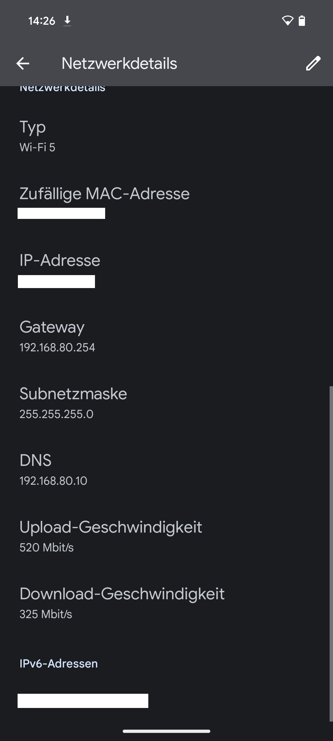

Das Handy ist trotz hervorragendem Wlan-Empfang sehr langsam.
Seltsam ist auch das die Upload-Rate stets höher ist als die Download-Rate. Das sollte ja eigentlich anders rum sein.
Siehe Screenshot1:
Die angezeigt Download-Rate wird niemals erreicht. Emails (Gmail-App) benötigen 10-15 Sekunden zum laden aller Inhalte (Bilder etc.).

Kannst du mal einen "richtigen" Speedtest machen z.B. https://www.speedtest.net/de . Die Werte, die in den Einstellungen zu sehen sind, zeigen nur die Verbindungsqualität zum Router, und sagen erstmal garnichts zu externen Verbindung aus.

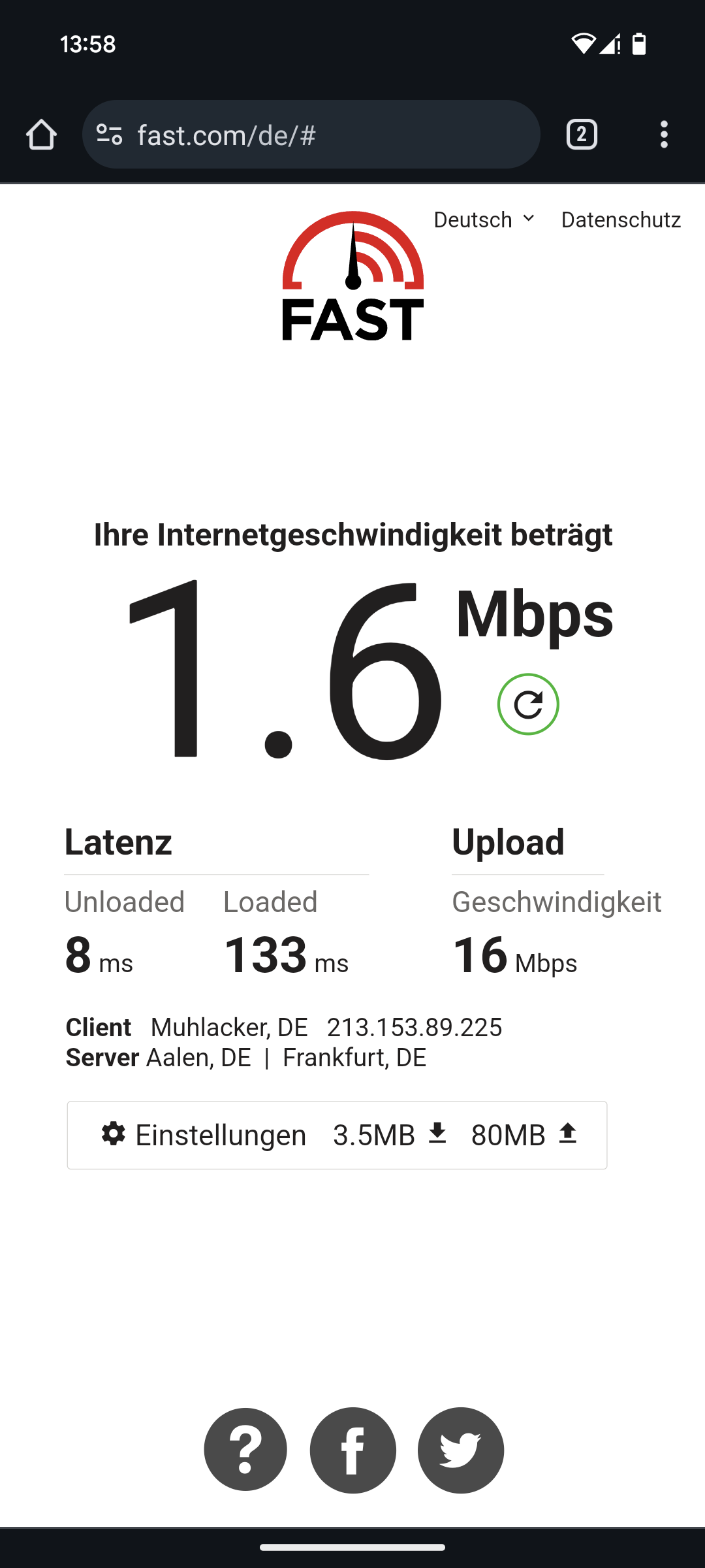

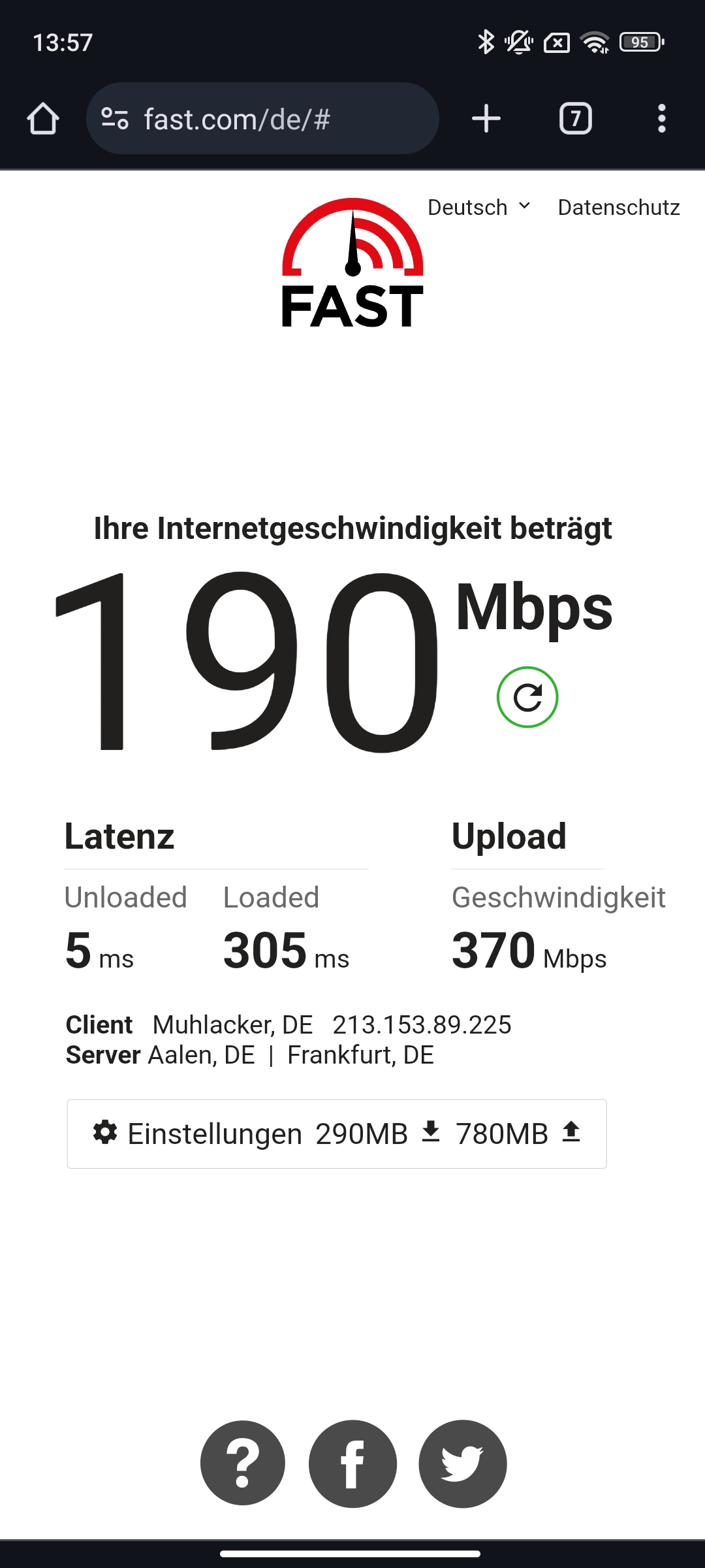

habe ich gemacht. Und zum Vergleich habe ich ein Xiaomi 13 im gleichen Wlan einen Speedtest machen lassen.
Ergebnis Pixel 8:
Ergebnis Xiaomi 13:
Smartphones lagen nebeneinander und sind mit dem gleichen Wlan verbunden.
Die Werte vom Pixel 8 sind schon kriminell niedrig. Du könntest ggf. mal die zufällige Mac-Adresse beim Pixel 8 in den WLan Settings deaktivieren.
