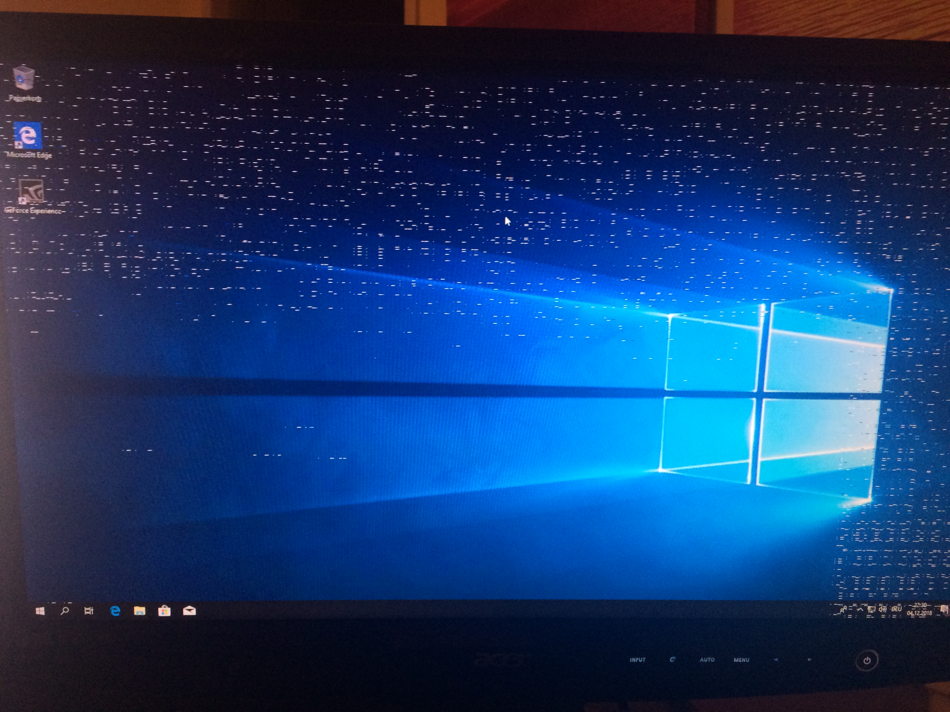

Hi,
hab eine RTX 2070 von Asus.

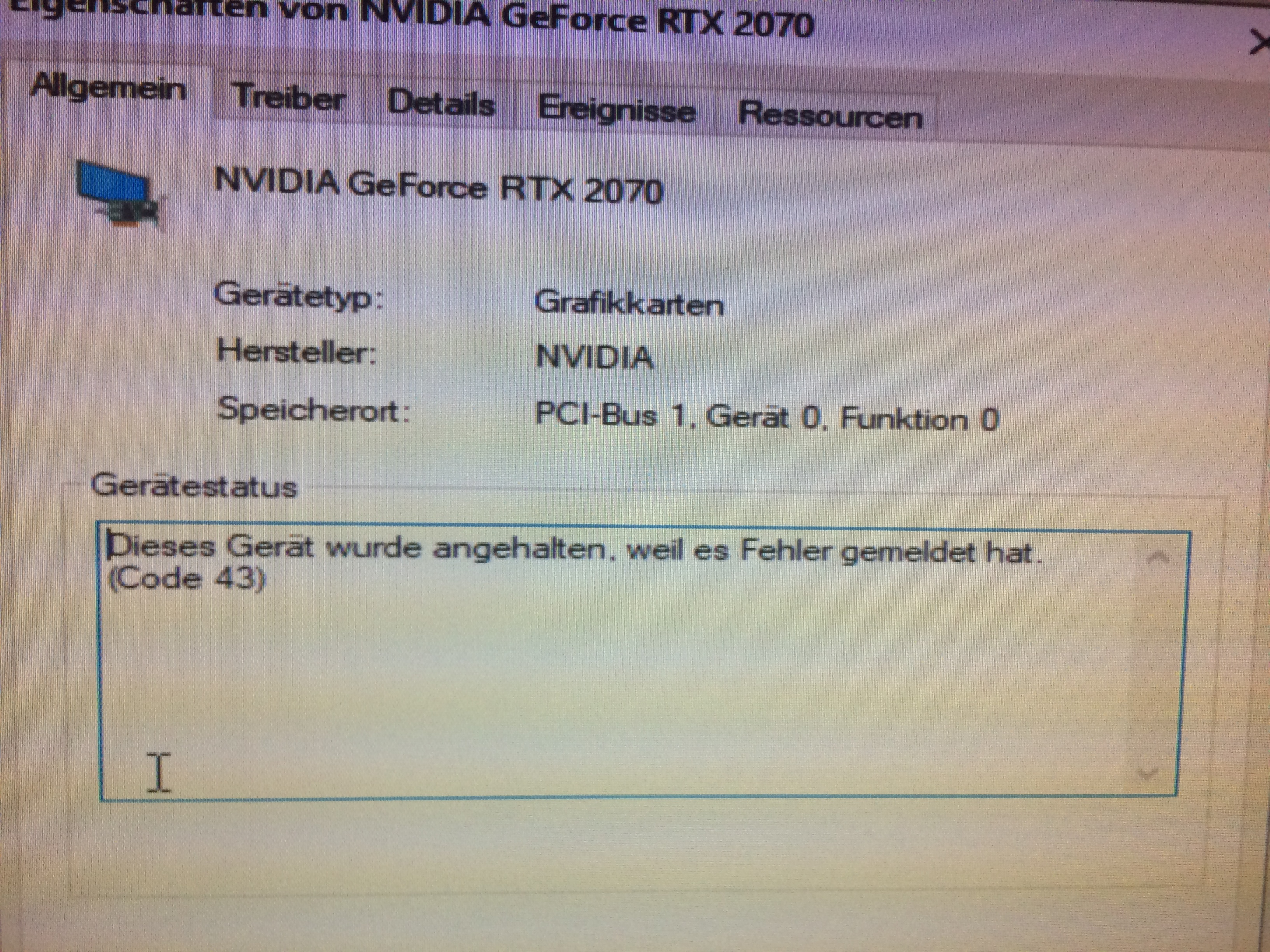

Hat eine Woche problemlos funktioniert, gestern hab ich ein Treiber Update gemacht --> seit dem funktioniert Sie nicht mehr.
Als die Installation abgeschlossen war waren instant die Pixelfehler zu sehen.
Lösungsansatz von mir war
1) alten Treiber wieder installieren
2) Grafikkarte in anderen PC verbauen
Leider keine Veränderung, auch im anderen PC war dasselbe Problem.
Kann es sein das ich durch das Update die Graka geschossen habe ?
Nach Rücksprache mit dem Asus Support sind solche Fälle nicht bekannt, ein Austausch müsste geprüft werden und dauert ~1 Monat.
Was sagt ihr zu dem ganzen? Noch eine Lösungsideen?
Danke

hast schon DDU drüber laufen lassen und nochmals den Treiber installiert?

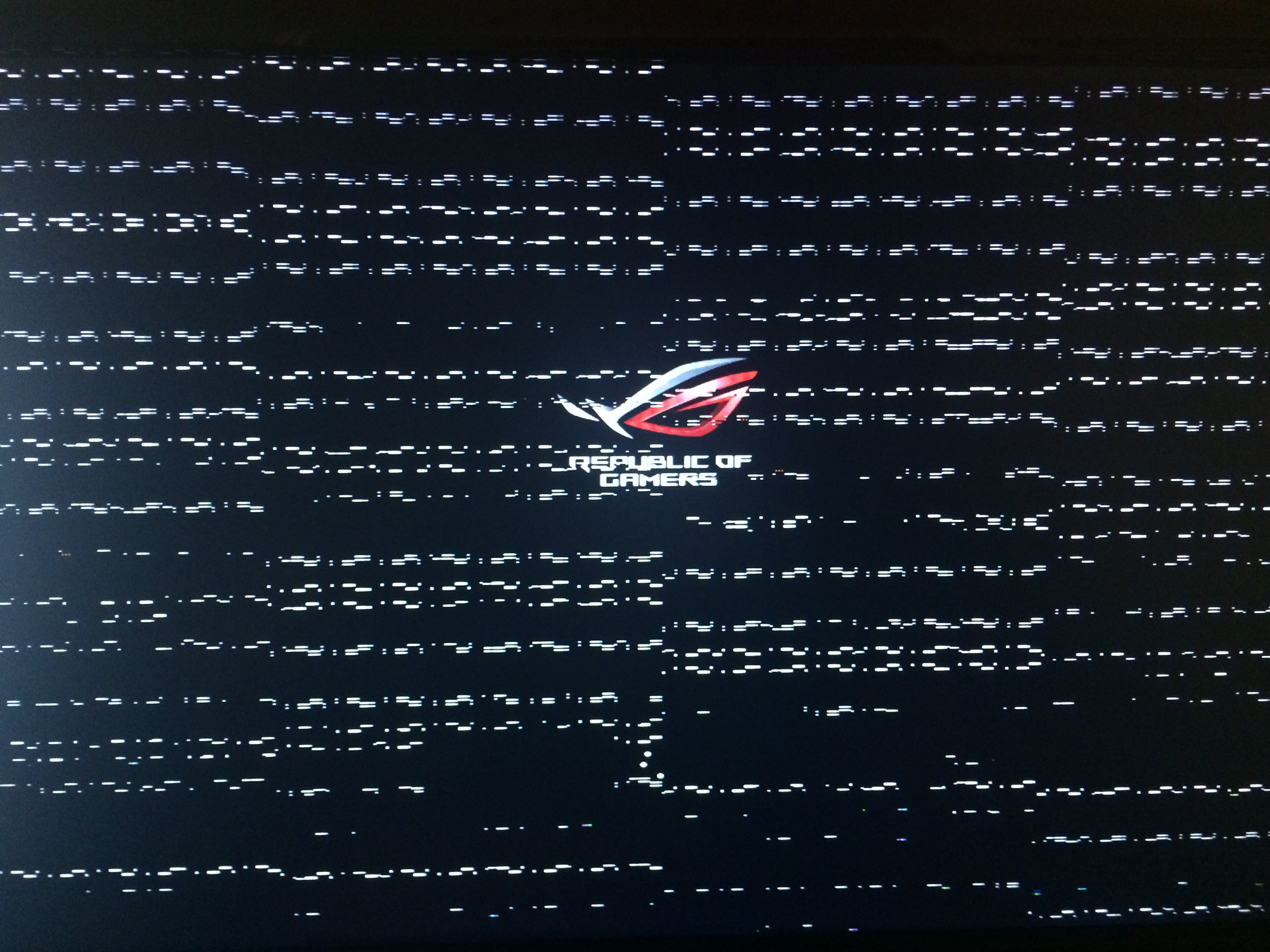

sind die Fehler auch im Uefi vorhanden oder erst nach dem Booten im OS?
anderes ausgabegerät / Kabel / Port getestet?
womit (Kabel) ist die GPU an Monitor ( Modell) verbunden? w
wird der Monitor richtig erkannt?

Sieht verdächtig nach defektem VRAM der Grafikkarte aus.
Bleibt die Frage warum das nach dem Treiberupdate geschehen ist. Zufall oder war es doch nicht so ganz nach dem Update?

Fehler ist auch schon im uefi
Kabel u.s.w alles probiert :(

dann bleibt nur noch die HBM einheit als fehlerquelle -> Austauschen.
RMA an Asus und gut ist.. dir wird niemand den Monat überbrücken..
