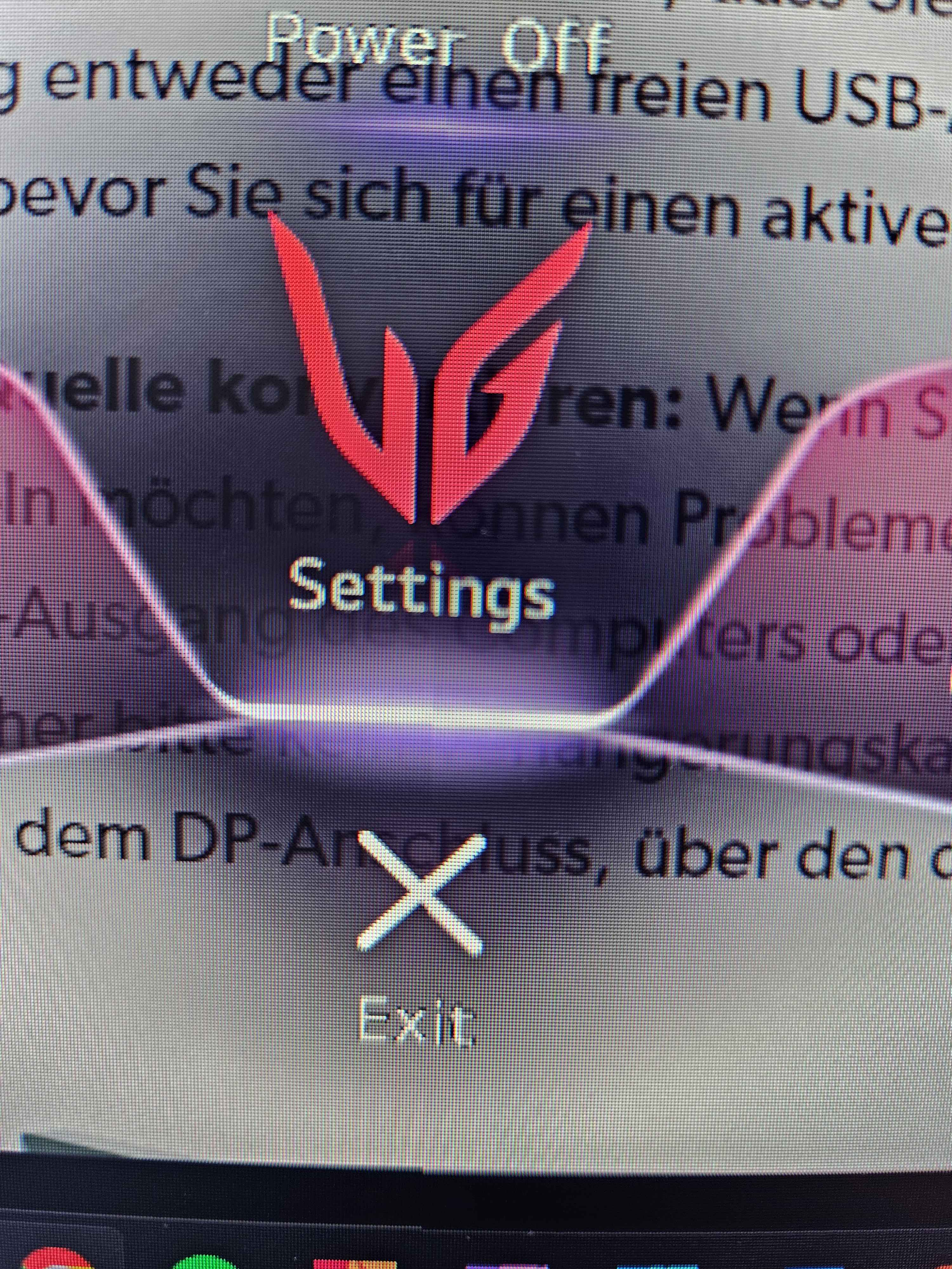

seit einigen Monaten habe ich ein nerviges Problem. Mein Hauptbildschirm von LG zeigt jedes Mal nach dem PC-Start einen vertikalen Pixelversatz über die gesamte Anzeige an zwei Stellen des Bildschirms (siehe Bilder). In dem Bereich zwischen den beiden Pixelversätzen ist die Anzeige zusätzlich unscharf bzw. verschwommen. Nach etwa 10 Minuten verschwindet der Versatz und der Monitor funktioniert ordnungsgemäß.
Ich vermute keinen reinen Softwarefehler von Windows, da auch das On-Screen-Menü des Bildschirms zum selben Zeitpunkt von dem Fehler betroffen ist. Was könnte die Ursache sein und wie könnte ich das Problem beheben?

Ich würde sagen, dass das dafür spricht, dass die DP-Buchse am Monitor defekt ist bzw die unmittelbar darauf folgende Elektronik im Gerät selbst.

Wenn dieses Problem im Menü des Monitors auftritt, schließe ich die Karte aus, wenn möglich mal an anderem Monitor testen (z.B. TV).
@eloy weil ich es gelesen habe, diese Frage. OnScreen display wird vom Monitor selbst erzeugt. Wenn das kaputt ist, was kann Windows damit zu tun haben?
