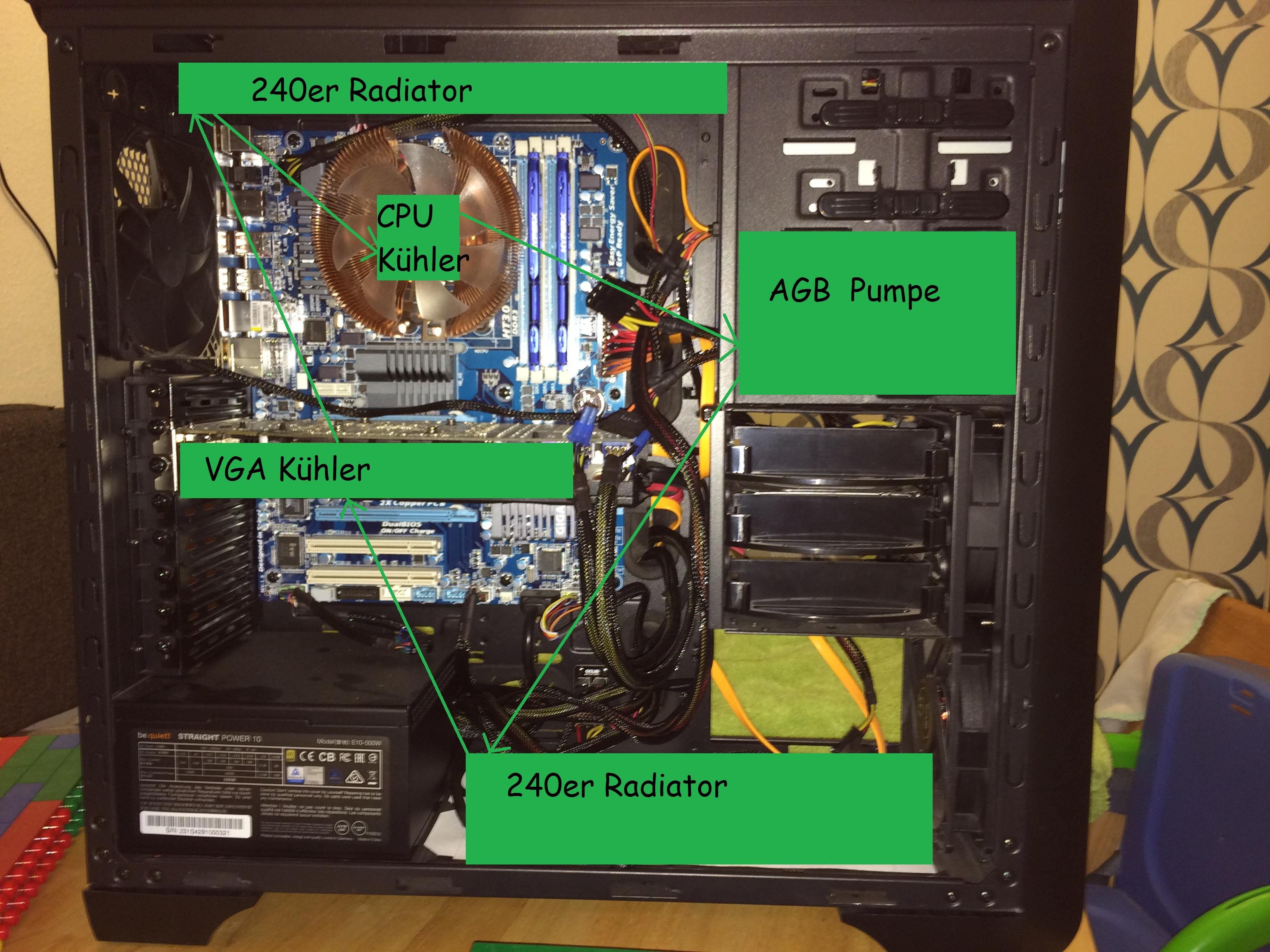

Hallo liebe Community,
Ich habe mir nun einige FAQ’s, Beispielzusammenstellungen, Testberichte und Erfahrungen in vielen Foren und auf vielen Internetseiten angeschaut. Danach habe ich geprüft was bei meinem Gehäuse möglich ist. Bevor ich nun 400€ zum Spaß an der Freude ausgebe, wollte ich die Zusammenstellung bitte noch von Erfahrenen Anwendern absegnen lassen.
Vielen Dank schon einmal für eure Antworten.

- Das Projekt:
Laut Hersteller passt in mein Gelid DarkForce nur ein 240er Radiator an die Unterseite. Aber die Technik schreitet voran und die Radiatoren werden dünner.
Ich habe mir bereits einen Alphacool NexXxoS ST30 Full Copper 240mm bestellt. Dieser passt oben im Gehäuse. Dicker darf der Radiator nicht sein, da ich nur 35 mm Platz bis zu den ersten Bauteilen am Mainboard habe. Als Lüfter habe ich 2 Scythe Slip Stream Slim 1200 rpm ( 120x120x12mm ) auf dem Gehäuse, zwischen Mesh Gitter und Gehäusedeckel, befestigt. Ich musste die schmalen Lüfter nehmen, da nur 14mm Platz sind. Sind die Lüfter ausreichend für den Radiator?
Ein Radiator ist ja etwas wenig. Um meine Wasserkühlung zu vervollständigen möchte ich noch folgendes kaufen.
http://www.aquatuning.de/AtsdCartSave/load/AtsdCartSaveKey/3bd12d00b49cbf9b10d4467f5bbf6b6c
Als Lüfter für den unteren Radiator möchte ich meine beiden be quiet! Silent Wings Pure 120mm (BL043) verwenden. Diese sollen die Luft durch den Radiator ziehen. Geht das?
Ist die Reihenfolge, wie ich die Komponenten angeschlossen habe in Ordnung?
Hier das Bild:

Hallo
Wenn ich so ins Gehäuse gucke würde ich erst mal alles gründlich von Staub befreien, und gucken wie's dann von der Geräuschkulisse ist..
Zur Technik sage ich nun mal nichts, ob man so einen doch sehr in die Jahre gekommenen und nicht gerade starken Prozessor noch unter Wasser setzen muss, muss man selber wissen.
Zum Budget und Ziel, das könnte knapp werden in Bezug auf das Vorhaben. Du solltest imo eher das doppelte oder noch mehr kalkulieren. Das ganze daraus resultierend, dass auch eine Wasserkühlung mit Lüftern gekühlt wird und Lüfter die direkt an Gehäuse und/oder Radiator befestigt sind geben ihre Vibrationen weiter, was auch in Geräuchkulisse resultiert. Daher wäre hier Entkoppelung nötig, wo gleich wieder nen Haufen Geld weg ist. Damit Entkoppeln was nützt sollten da schon 5mm Gummi zwischen Lüfter und radiator sein, was darin resultiert, dass dein Radiator dünner werden muss, da der Platz weniger wird.
Wenn das weg fällt, kann 400€ hinkommen, aber eine Wunderwakü die Geräuschlos vor sich hin werkelt würde ich nicht erwarten.
Zum Projekt, ja es ist egal in welcher Reihenfolge die Komponenten laufen. Wichtig ist einzig und alleine, dass der AGB über der Pumpe ist, damit diese nicht leer laufen kann, sonst ist die ruck zuck hinüber. Hier wirst du aber noch viele anderes hören denke ich. Fakt ist, das Wasser is in dem von dir gezeigten Kreislauf geschätzt max 4 Sekunden unterwegs, bis es von de rPumpe wieder im AGB ankommt. Das hat garnicht die Zeit sich wirklich aufzuheizen. => Pumpu untern AGB, rest wie du willst bzw. das Gehäuse es zulässt.
Zum Warenkorb. Den Überrückungsstecker kannst du dir auch sparen, Einfach eine Büroklammer nehmen und das Grüner Kabel mit einem beliebigen schwarzen verbinden.
Schlauch knickt gerne, vor allem wenn man anfängt und noch nicht abschätzen kann, wie viel Bigung er aushält, daher lieber nen Meter zu viel als zu wenig.
Das mit den Anschlüssen wirst du dir schon zurechgedacht haben, wo du welche haben willst, daher passt das wohl. Hier als Hinweis, nur Handfest anziehen, denn nach "Fest" kommt "Ab".
Kühlflüssigkeit kannst du auch normale desitliertes Wasser aussem Supermarkt nehmen, da du ja UV aktive Schläuche hast, statt UV aktiver Flüssigkeit.
Ich hoffe das hilft dir so mal weiter.
Grüssle Jani

Ich würde für dein Vorhaben ehrlich gesagt zunächst in ein neues Gehäuse investieren. 2x 240er sind mMn nicht wirklich ausreichend für ein komplettes System bei vernünftigen Temps + geringer Lautstärke. Zudem sind mehrere 240er nicht wirklich das beste, wenn du später auf ein anderes Gehäuse wechseln möchtest, und größere Radiatoren haben ein wesentlich besseres Preis/Leistungs-Verhältnis.
Mein Tipp wäre: Ein neues Gehäuse + 360er und erst einmal die GPU kühlen. Dann nächstes Jahr beim aufrüsten einen Kühler für die CPU und einen zweiten Radi hinzufügen.
Als Gehäuse z. B. folgendes als günstige Lösung:
http://geizhals.de/thermaltake-core-v51-mit-sichtfenster-ca-1c6-00m1wn-00-a1168492.html
Dann könntest du auch einen Röhren-AGB und eine andere Pumpe nehmen, was wiederum eine Menge Geld sparen würde.

@paulinus: Ein neues Gehäuse sollte es eigentlich nicht sein, da meins erst 2 Jahre alt ist und ich nach langer Suche ein günstiges Gehäuse mit den nötigen Anschlussmöglichkeiten, USB3.0, e-SATA und Dockingstation gefunden habe. Die Maße dürfen auch die 530 mm Tiefe und 520 mm Höhe nicht überschreiten, weil das Gehäuse sonst nicht unter den Schreibtisch passt. Wegen dem Röhren-AGB schaue ich noch einmal. Die kamen mir nicht so günstig vor.
@crazy_tomcat: Wegen dem Set war ich mir unsicher. Das 16/10 Schlauch knickt nicht so leicht, aber wenn du sagst, dass der Unterschied nicht groß ist. Spare ich gerne die 50 – 80€ je nachdem welche Pumpe ich nehme.
Ich verbaue selber seit Jahren 13/10 und 16/10 ,macht keinen Unterschied.Irgendwann knickt jeder Schlauch aber solche enge Radien würde man dann eh mit Acryl machen ^^
Aqualis-Aufsatz-AGB mit Laing DDC? Da ist der Eingang rechts und der Ausgang links - wie du schon vermutet hast ;)
Denk nur beim Einfüllen daran, dass der Rechner nebenbei nicht laufen darf, leg zur Sicherheit Küchenpapier unter alle Stellen, an denen es undicht sein könnte & lass die Pumpe nicht trocken laufen.
Also zuerst den AGB füllen, dann die Pumpe so lange laufen lassen, bis der AGB fast leer ist, Pumpe aus und das ganze wieder von vorn. Es hilft, wenn du beide Verschlüsse am Deckel des AGB aufmachst - dann kann beim Einfüllen über den einen Eingang Luft am anderen entweichen :)
