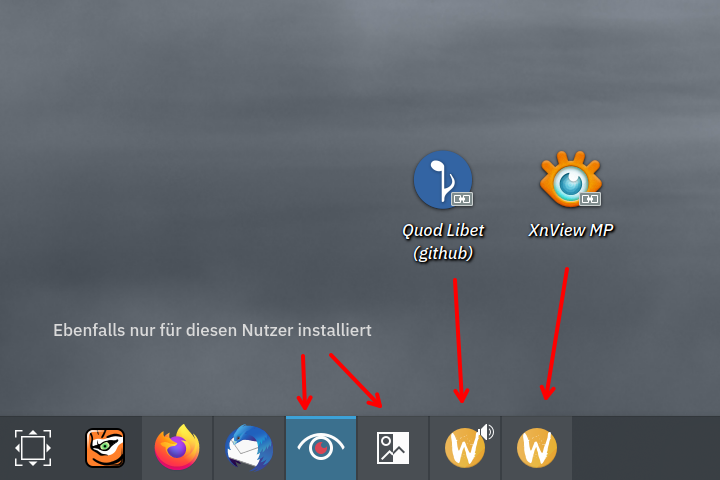

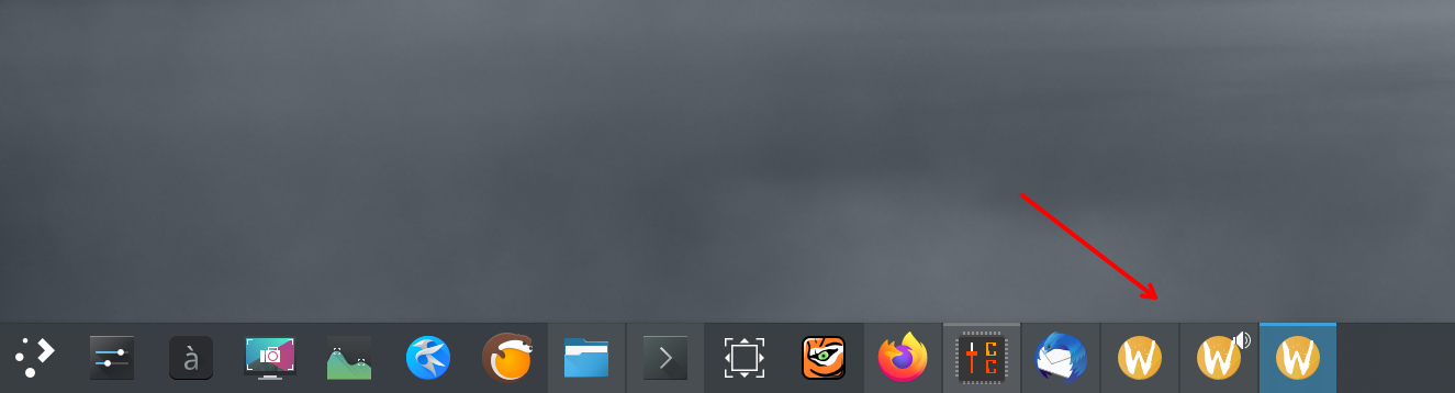

bei meiner KDE-Plasma-Version 5.27.6 (Wayland) werden Symbole von Programmen, die nicht systemweit installiert sind, mit einem Platzhalter-Symbol dargestellt.
Zu allen betroffenen Anwendungen (z.B. Qt- und Python-Programme) gibt es eine .desktop-Datei inkl. Programmsymbol unter ~/.local/share/applications; alle werden im Anwendungsmenü korrekt mit Symbol angezeigt. Die Einstellungen zur Fensterleiste geben auch nichts her.
Hat jemand 'ne Idee?

Spaßeshalber habe ich gerade mal die Gegenprobe unter Cinnamon gemacht. Das heißt, ich habe ein lokales Programm, das vollwertig im Menü residiert und einen Desktop-Link unterhält, probeweise auch auf die Leiste platziert. Es wird auch da mit dem korrekten Icon angezeigt.
Das beweist natürlich nicht, dass es unter Cinnamon stets funktioniert. Denn auf Deinem KDE-Desktop gibt es ja auch zwei lokale Progs, deren Icon anscheinend korrekt angezeigt wird.
Außerdem ist es vielleicht auch noch eine Definitionsfrage. Meine ein bis zwei lokalen Progs sind eigentlich nicht installiert, sondern bloß portabel verankert. Die Updates für das Prog kommen nicht aus dem Repo, sondern aus dessen programmeigenen Updater.
Das führt mich zu der Idee, ob vom OS evtl. irgendwelche Unterschiede gemacht werden, die letztendlich dazu führen können, dass statt des eigentlichen Icons nur ein Ersatz-Bildchen angezeigt wird, weil das OS aus irgendwelchen undurchsichtigen Gründen, die betroffene Anwendung vom Typ her nicht als "richtiges" Programm anerkennt.
Das heißt, das OS oder KDE selbst, erkennt die beiden linken Apps als vollwertige Programm-Links an, die beiden rechten hingegen nicht. Gibt es da eventuell eine spezielle Besonderheit bei 'Quod Libet' und 'XnView MP'? (ich kenne ja keines davon)

Quod Libet ist selbst kompiliert und wurde in den Präfix ~/.local installiert. XnView ist ein binärer Download und wurde nur verlinkt.
BTW:
Ich habe eben festgestellt, dass der Fehler nur unter Wayland aufftritt. Unter X11 sieht alles aus wie erwartet.

Falls es dich auch noch betrifft, ich habe etwas Licht ins Dunkel bringen können:
Infos zum Hintergrund
Workaround:
1. Open the app you are wanting to fix (Vivaldi, Firefox Nightly, HandBrake, etc.)
2. Add new kwin rule with Alt+F3 → More Actions → Configure Special Application Settings → Add Property → Desktop file name →
3. Enter the desktop file name without extension (e.g. chromium-browser.desktop, fr.handbrake.ghb.desktop, vivaldi-stable.desktop, etc.)
  • If you are using standard package, check name in “/usr/share/applications/”
  • if you are using flatpak package, check name in “var/lib/flatpak/exports/share/applications/”
Thunderbird, Quod Libet und XnViewMP zeigen endlich das jeweilige Standardsymbol an.
Bei Thunderbird muss ich noch herausfinden, wie ich die Titelleiste auf Plasma-Standardformat umstelle, damit ich eine Fensterregel einrichten kann.
