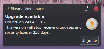

Seit ein paar Tagen wird mir diese Info angezeigt:
Der Upgrade läuft jedesmal in einen Fehler

Als ich jedoch rechts unten (SysTray) auf das Icon betreffend Plasma Update klickte, wurde folgendes angezeigt:
Ich habe diesen Update gestartet. Mal sehen, ob damit das "Problem" gelöst ist
Grüsse an die TN
Zu früh gefreut. Der Update läuft in einen Fehler...

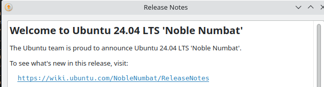

[IMG]https://www.computerbase.de/forum/attachments/source-png.1518782/[/IMG]
das ist kein fehler sondern ein hinweis, das drittanbieterquellen beim update deaktiviert werden.
dadurch werden, wie du schon erkannt hast auch manche pakete beim update entfernt.
die anderen meldungen beziehen sich teilweise auf alte versionen deren neue versionen einen anderen paketnamen haben oder wo auf andere basis gewechselt wird.
die drittanbieterquellen kannst du nach dem update dann wieder reaktivieren.
Reaktionen: ral9004 und SpartanerTom

Der Update läuft seit zirka 2 oder 3 Stunden

Gerade Neustart.
Bildschirm fast 2 Min schwarz mit dem weissen "Smiley"
Jetzt ist das OS wieder da.
Nach dem ersten Eindruck ist es OK.
