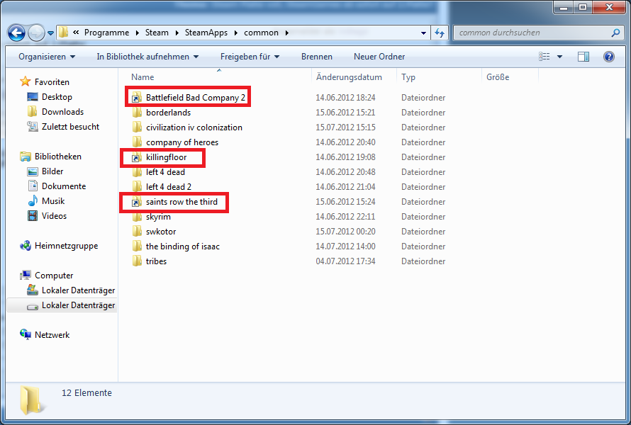

Beim ursprünglichen Pfad wird dann eine Verknüpfung zum verschobenen Ordner da gelassen, ähnlich einer normalen Verknüpfung, wie du sie auf deinem Desktop hast. Deshalb ist es auch wichtig, dass du den ursprünglichen Pfad vorher irgendwo genau aufschreibst (Groß- & Kleinschreibung beachten), damit da nichts schief geht. Das sieht dann z.B. so aus:
symbolischeverknuepfungen-png.289487
Die markierten Ordner sind physisch auf meiner SSD und auf der HDD, wo Steam selbst installiert ist, ist nur die Verknüpfung dahin.
Bei deinem Beispiel (das offensichtlich von mir ist :lol:) wird dann im Ordner "E:\Steam\common" die Verknüpfung zum Ordner "skyrim" auf meiner SSD eingefügt.
