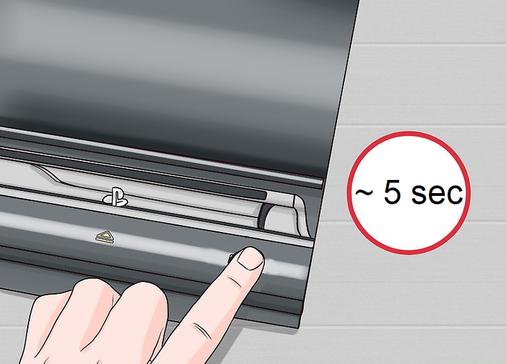

@Lvnknm Ich kann dir sagen was du machen musst, es wird zu 90% funktionieren, sofern folgende Dinge stimmen:
HDCP Support + Kabel weniger als 10m lang.
PS3 einschalten und den ON Knopf 5 Sekunden gedrückt halten. Bitte Danke! :D
Wichtig: Den Finger nicht loslassen beim einschalten, bis es einmal piept!
Sie schaltet dann eine Audio Video Einstellung auf Default UND guckt wie was der Monitor kann und stellt das Bild auf das Schlechtmöglichste ein.
Danach die Auflösung ändern und du kannst zocken.
Fun-Fact:
Wenn du den Knopf 10 Sekunden lang drückst bis sie zum 2. mal piept, dann kannst du sie komplett zurücksetzen/factory restore machen.

Richtig, aber er muss auf PCM Stereo umschalten, daher einfach den Knopf drücken und die ps3 checkt selbst was die perfekte Einstellung ist.
Er verliert keinerlei Daten, sie resettet nur Audio & Video Setup.
