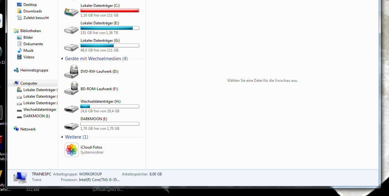

hab ein problem ich kann aus dem playstore garnichts mehr runter laden weil immer dieser gleiche fehler kommt da steht "nicht genug speicherplatz" obwohl inter als auch extern also auf der SD genug speicherplatz vorhanden ist
I: und H: sind SD und interner speicher vom handy

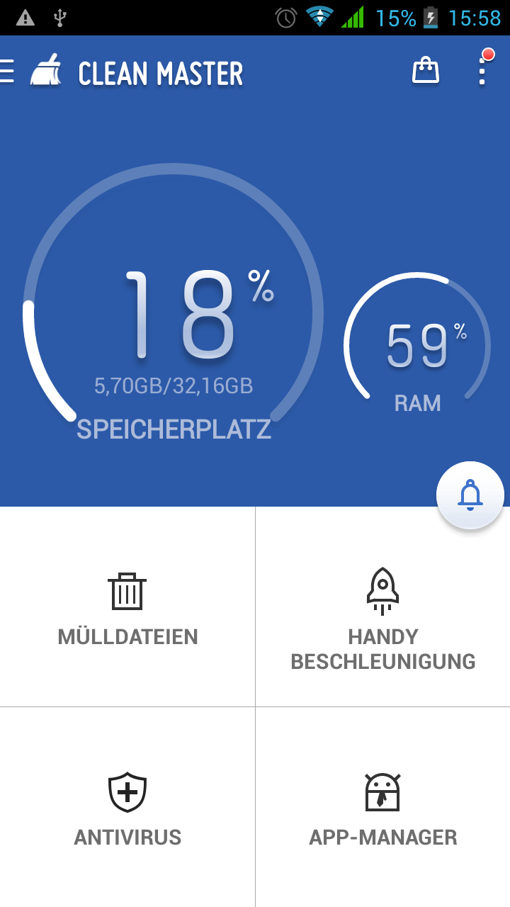

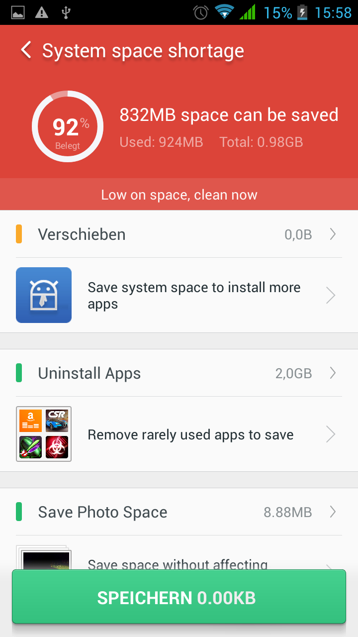

ich hab zwar per clenamaster paar sachen gelöscht aber da steht immernoch 92% belegt

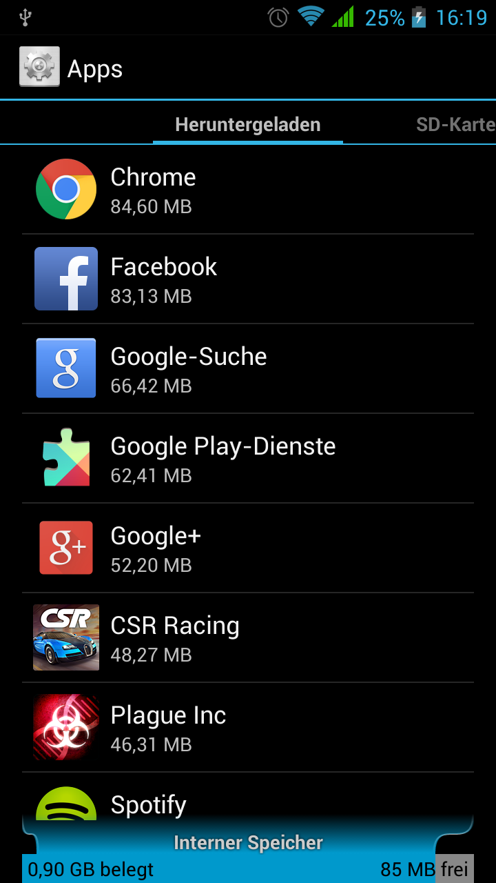

wen ich hier auf eine app klicke steht da nach interner speicher verschieben also bei den spielen z.b.
obwohl es wie man sieht bereits auf der internen ist
Da siehste doch, dass dein Internet Speicher von ~1gb voll ist. Du musst alte Apps löschen, damit du Platz fuer neue hast.
Ja du da ist dein Problem du hast nur 900mb für Apps und die sind Voll.
Da geht nur Apps die du nicht brauchst löschen.

hab jetzt 125 mb frei und wollte ein update für ein spiel machen das 25mb groß ist trozdem kommt die fehlmeldung das nicht genug speicherplatz ist
Vielleicht lässt das OS auch einfach nur nicht zu, dass 100% belegt werden um selber noch Dateien ablegen zu können. Kenne mich da aber auch nicht so gut aus.
Lösche doch mal ne Reihe Apps und teste dann, ob du wieder neue installieren kannst.
es scheint so als ob man es nicht voll belegen kann wie du es gesagt hast e_lap hab paar sachen noch gelöscht und konnte das update installieren
