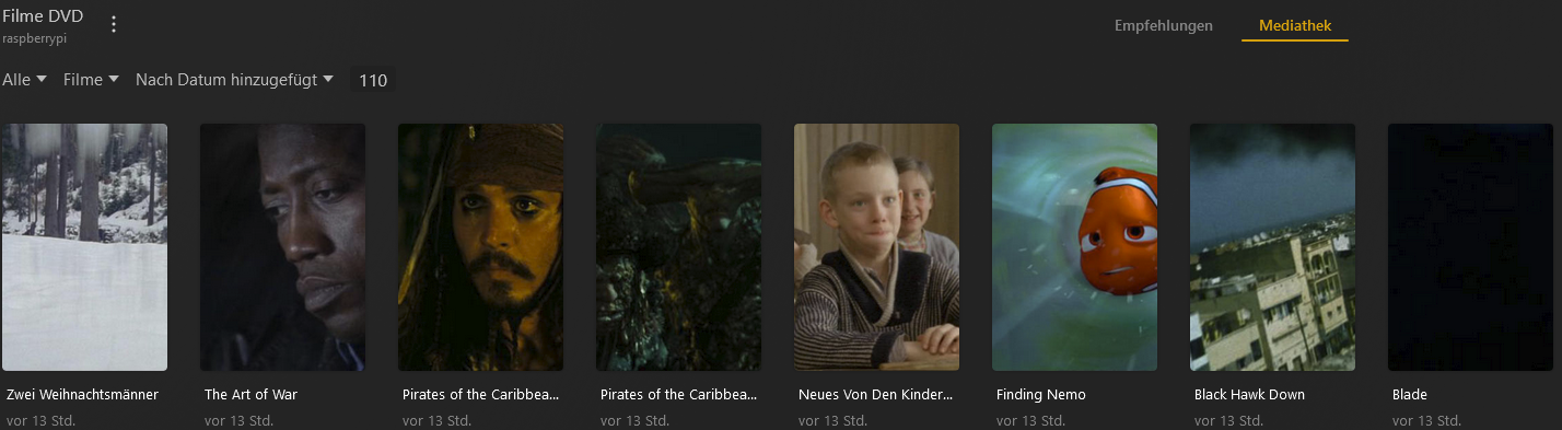

Nach längerer Pause habe ich nun wieder angefangen meine DVD Sammlung auf die HDD des Raspi zu schieben.

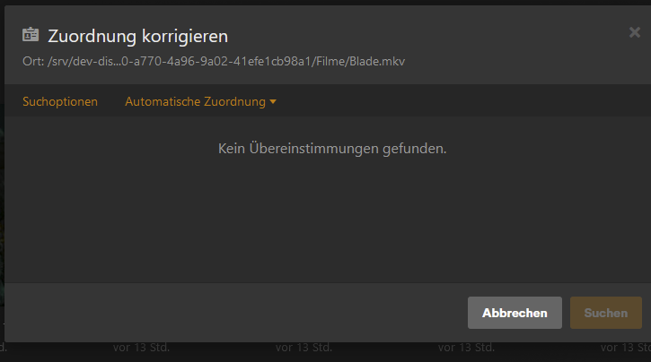

Nun ist aber das Problem, dass Plex keine Metadaten mehr für die Filme erkennt.
auch das manuelle Zuordnen bleibt ohne Treffer

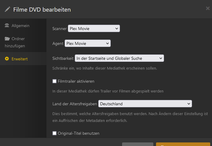

Hast du den richtigen Scanner/Agenten für den Lookup der Metadaten ausgewählt?

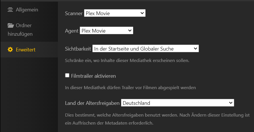

Könnte ein anderer Scanner sein...

Er nimmt den Titel der Filmdatei, so wie es sein sollte.
Filme in jeweils einen eigenen Ordner habe ich auch versucht, ohne Ergebnis.
Wobei es ja bisher auch ging, dass ich alle Filme in das Verzeichnis Filme kopiert habe.

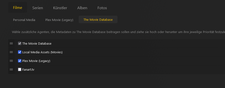

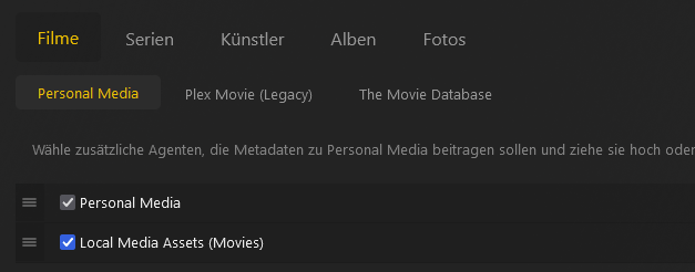

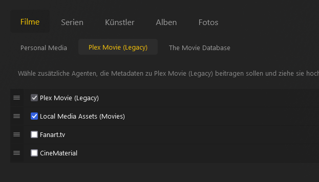

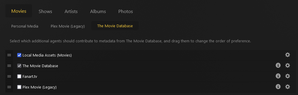

In den Einstellungen mal die Agenten-Einstellungen prüfen, sollte etwa so aussehen:
ggf. mal "The Movie Database" nach oben schieben. "Local Media Assets" sind die Daten in der Filmdatei selber. Wenn da was drin steht, nimmt Plex diese Infos statt aus der Filmdatenbank. Ist aber unwahrscheinlich.

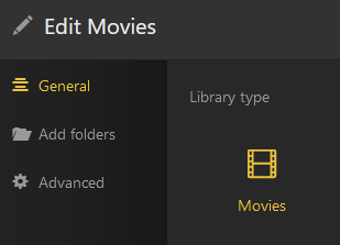

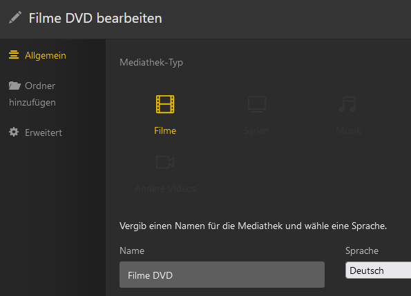

Prüfen ob der Typ wirklich "Movies" ist:

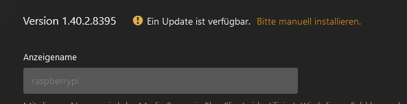

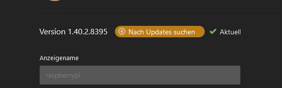

habe nun Plexmediaserver komplett vom Raspi deinstalliert und neuinstalliert.
Zugriff habe ich nun wieder.
Jedoch habe ich das Phänomen eingrenzen können.
deshalb kann ich wohl auch die Metadaten nicht aktualisieren.
Also mit sudo apt-get update das Update gemacht:
Zugriff auf Metadatenbank funktioniert wieder.
ABER: das ganze auch nur ein paar Minuten.
Danach wieder das gleiche Problem, kein Zugriff auf die Metadatenbank und:
Ich verstehe das nicht....
