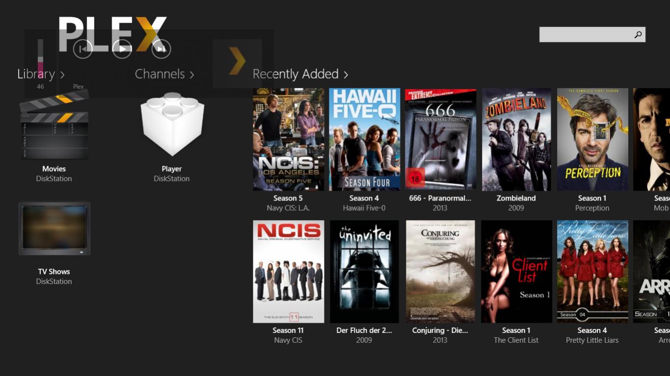

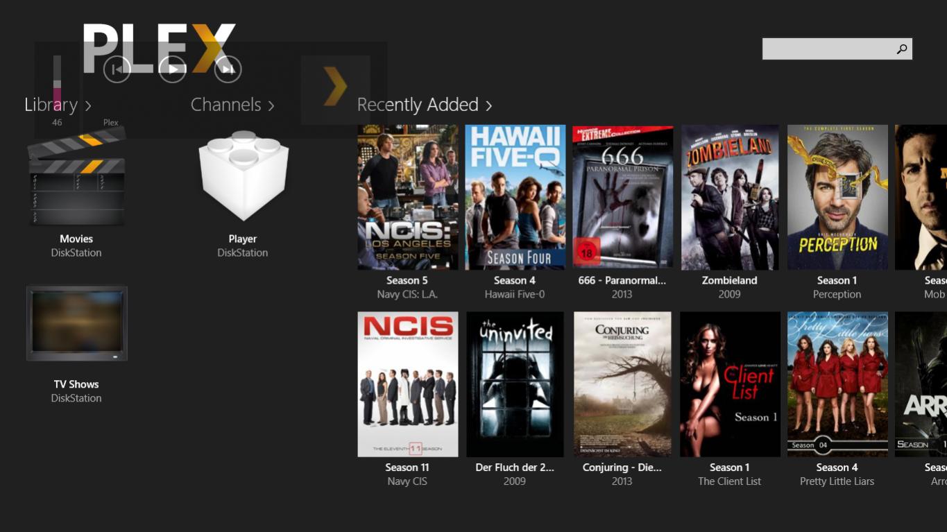

Wenn ich in meinem Heimnetz bin:
(Plex Server läuft, WLAN zu Hause)
Surface Plex im Heimnetz.jpg (so solls ja sein)

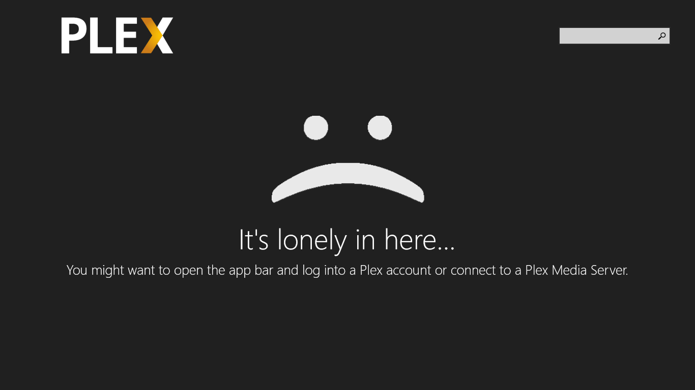

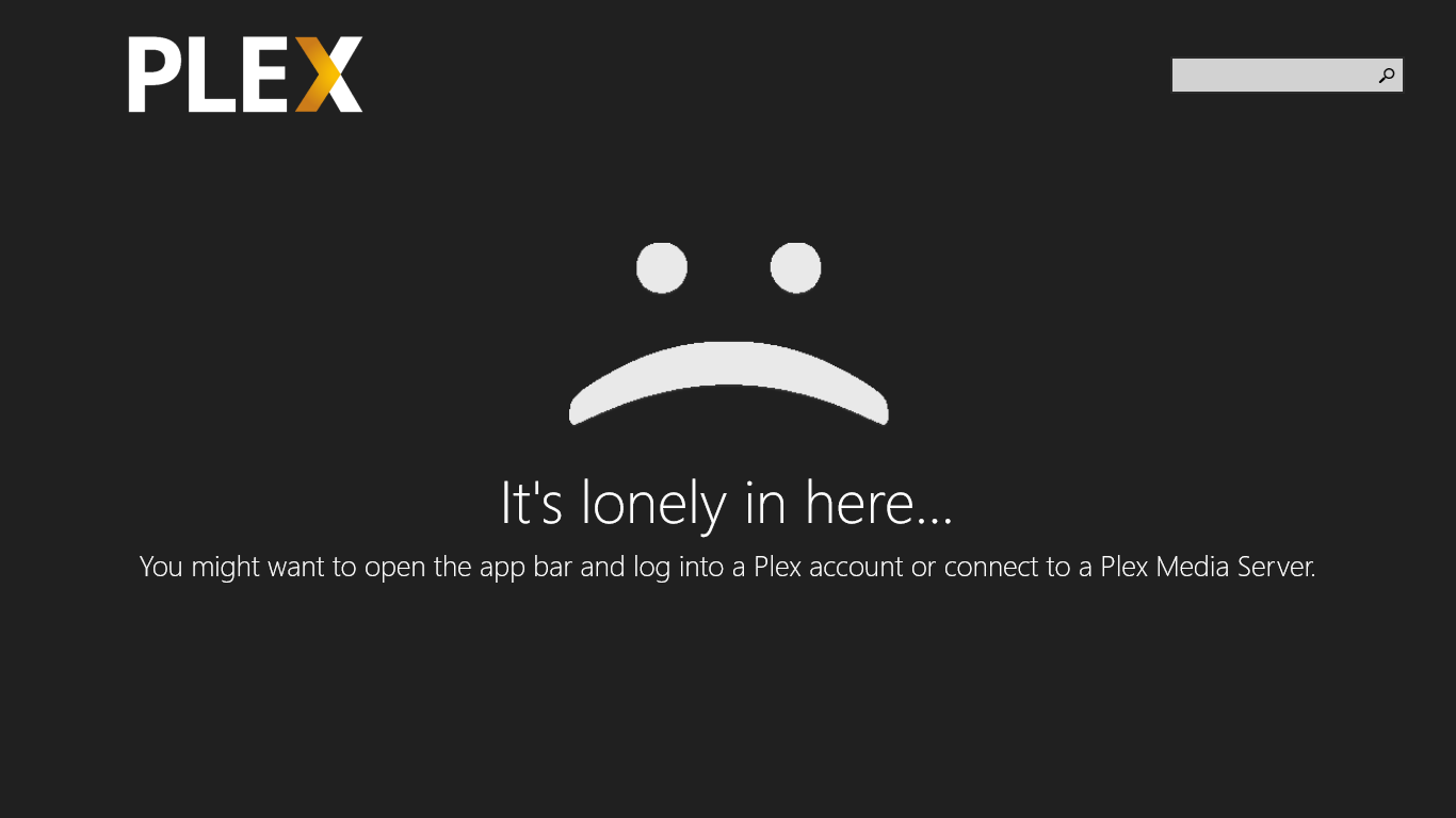

Wen ich außerhalb bin bzw kein WLAN zu Hause:
(Plex Server läuft, Internet vom Huawei Router)

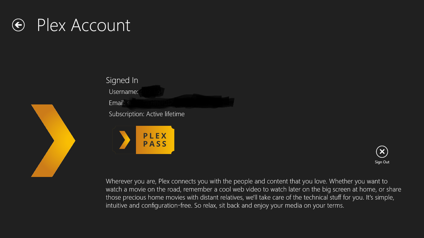

in MyPlex eingeloggt:

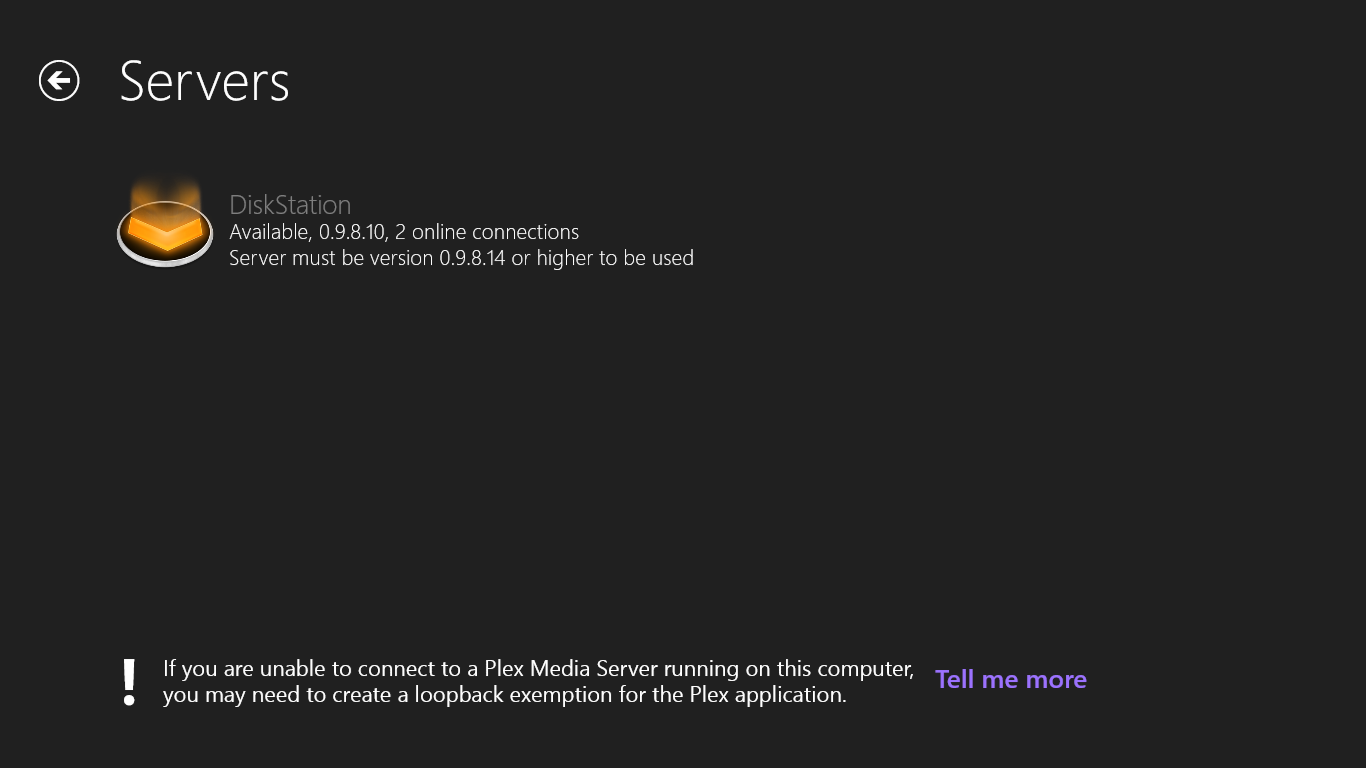

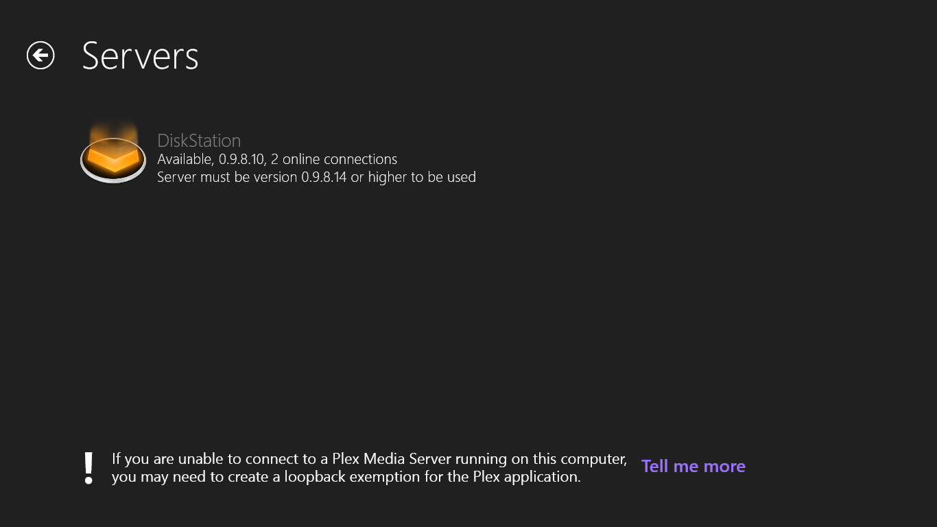

so siehts aus wenn ich in der App auf Server gehe (außerhalb Heimnetz):

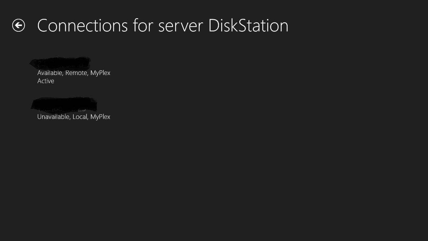

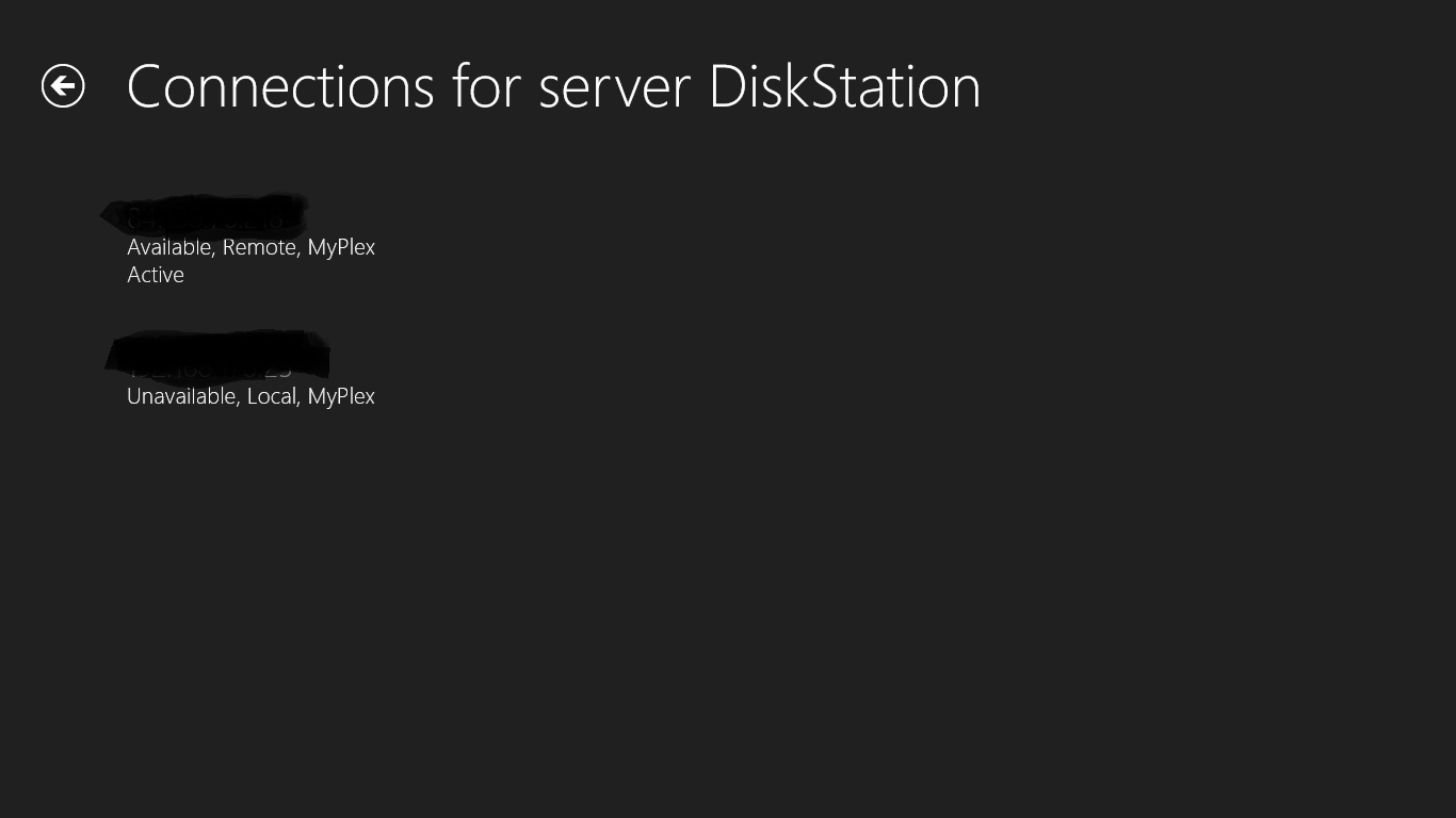

so siehts aus wenn ich auf meinen Server gehe, dann auf Edit:
Hier sind komischerweise bei dem Server DiskStation 2 IP´s ... wieso keine Ahnung ... die untere ist die IP von der DiskStation, steht aber auf Unavailable wenn ich außerhalb des Heimnetzes bin... wenn ich im Heimnetz bin stehts auf Available
( wenn ich das jetzt richtig beobachtet habe....)
Deine Server-Version ist scheinbar veraltet... aktuell ist Version 0.9.8.14, du hast nur Version 0.9.8.10
Nie dem Update-Dings des Servers trauen... gibt dir selten eine richtige Update-Meldung. Die aktuelle, zum Download erhältliche Version, ist .18.

Und immernoch steht beim Server DiskStation: Server must be... (Meldung vom Screenshot) obwohl meine Version aktuell und höher als angegeben ist.

Da du Lifetime-Account hast - zufällig ne Beta-Version drauf?
