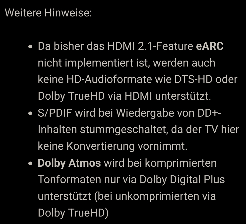

laut diesem Artikel geht z.B. Atmos-TrueHD nur mit eARC über HDMI 2.1.

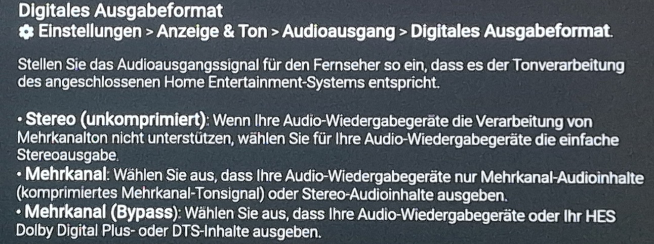

Was mich verwundert, ich hatte jetzt immer "Mehrkanal" eingestellt, was laut diesem Artikel ALLES ----> AC3 bedeutet. Komischerweise wird mir bei DTS (HD) korrekterweise DTS angezeigt...
"Mehrkanal Bypass" bedeutet richtiger Passthrough.
Tatsächlich...
Ich habe leider keinen AVR, wo ich jetzt genau analysieren kann, welches Signal mit wie vielen Kanälen ankommt. Aber Mehrkanal Bypass funktioniert auch mit meiner Soundbar + Subwoofer 2.1. Obwohl laut diesem Abschnitt kein Passthrough von DTS (HD) möglich sein sollte... (Soundbar kann kein HD dekodieren und hat auch nicht HDMI 2.1) Ein Transcoding auf Seiten von Plex findet auch nicht statt. Daher meine Annahme, dass hier korrekterweise die DTS 5.1 Core-Tonspur wiedergegeben wird.
