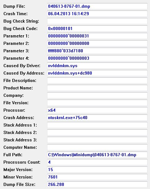

Achja und hier die Auswertung des letzten Bluescreens:
allerdings konnte ich in Erfahrung bringen, dass mein Netzteil scheinbar total überfordert ist.

Und zu guter Letzt habe ich eben noch erfahren, dass grundsätzlich 0x00000101 Codes was mit der Spannung auf sich haben. ( Stimmt das ?)

Ich glaub ich hab den Wurm gefunden...
Die Spannugswerte für RAM und CPU waren auf manuell eingestellt, als ich auf automatisch gestellt habe ist erbei beiden etwas mit der Spannung hochgegangen.... ich werd mal einen Langzeittest durchführen.
