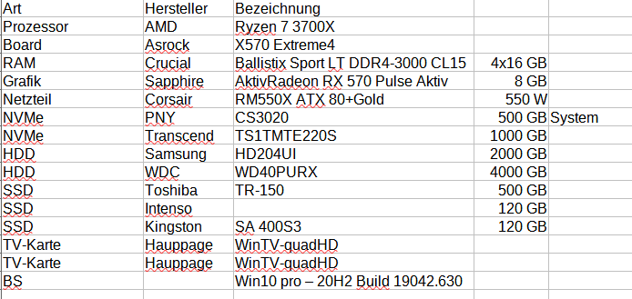

PS: verbaute Hardware im Anhang

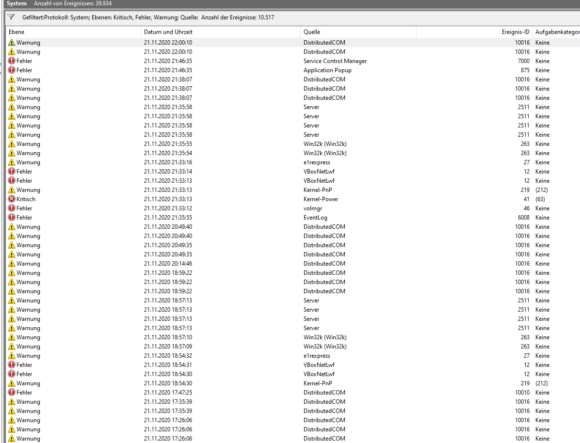

Spuckt die Ereignisanzeige irgendwelche Fehler aus? Windows Protokolle Kategorie - System

Schon,
kann damit aber wenig anfangen in dem Zusammenhang
