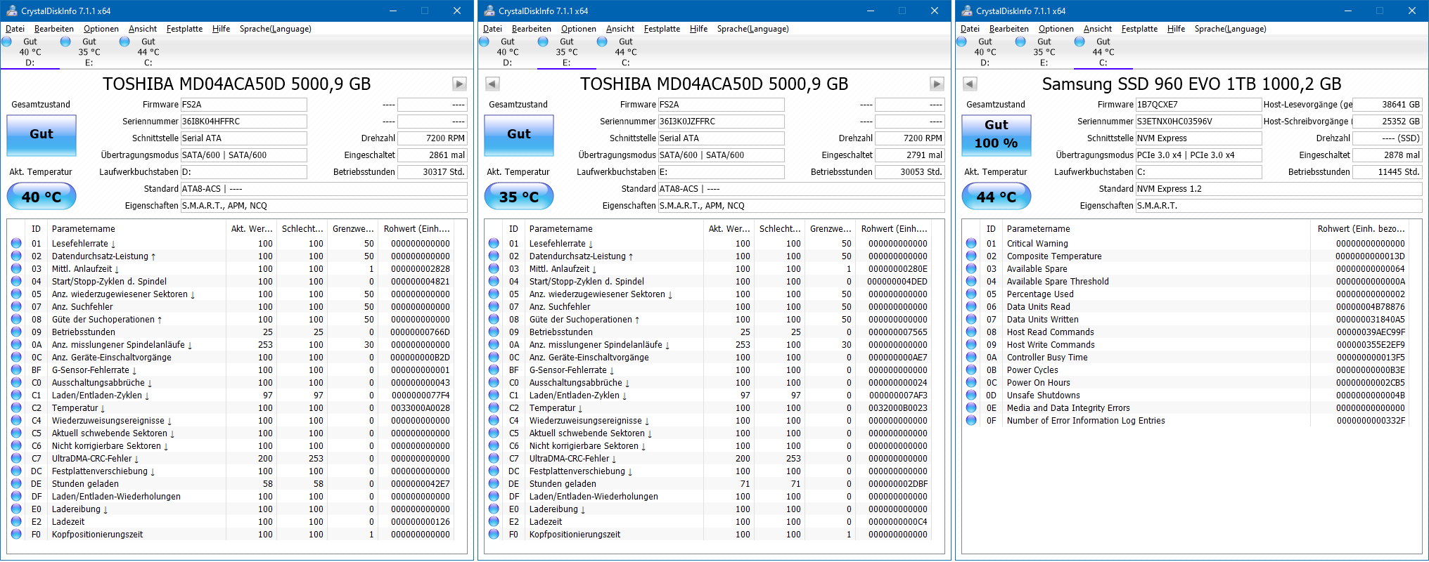

- Habe CrystalDiskInfo gestartet und die Festplatten überprüft, sowohl die 2 HDDs als auch die SSD werden als "gut" eingestuft, bei der SSD steht zusätzlich noch "100 %" dabei.

Poste bitte Screenshots von Crystal Disk Info, von allen Datenträgern.
