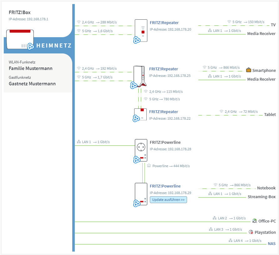

Ergänzung zu "Der Router zeigt an das eine Verbindung zum Computer hergestellt ist.":
Wird das Gerät in der "Mesh Übersicht (Heimnetz und WLAN Mesh)" angezeigt?
[Quelle: Mesh mit FRITZ! | AVM]

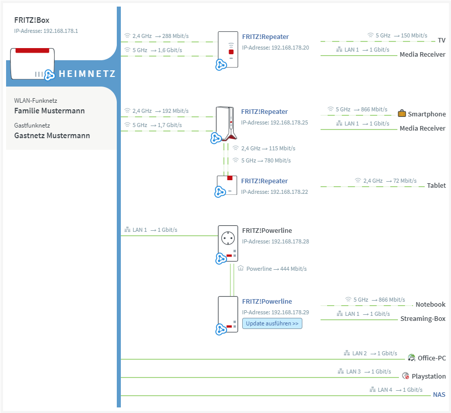

Da muss ich noch durch schauen weil vieles als PC gekennzeichnet ist und noch schauen muss was mein PC ist.
Mir werden dabei mehrere „PC“ angezeigt die verbuden sind, wie ein Smart-Tv etc..

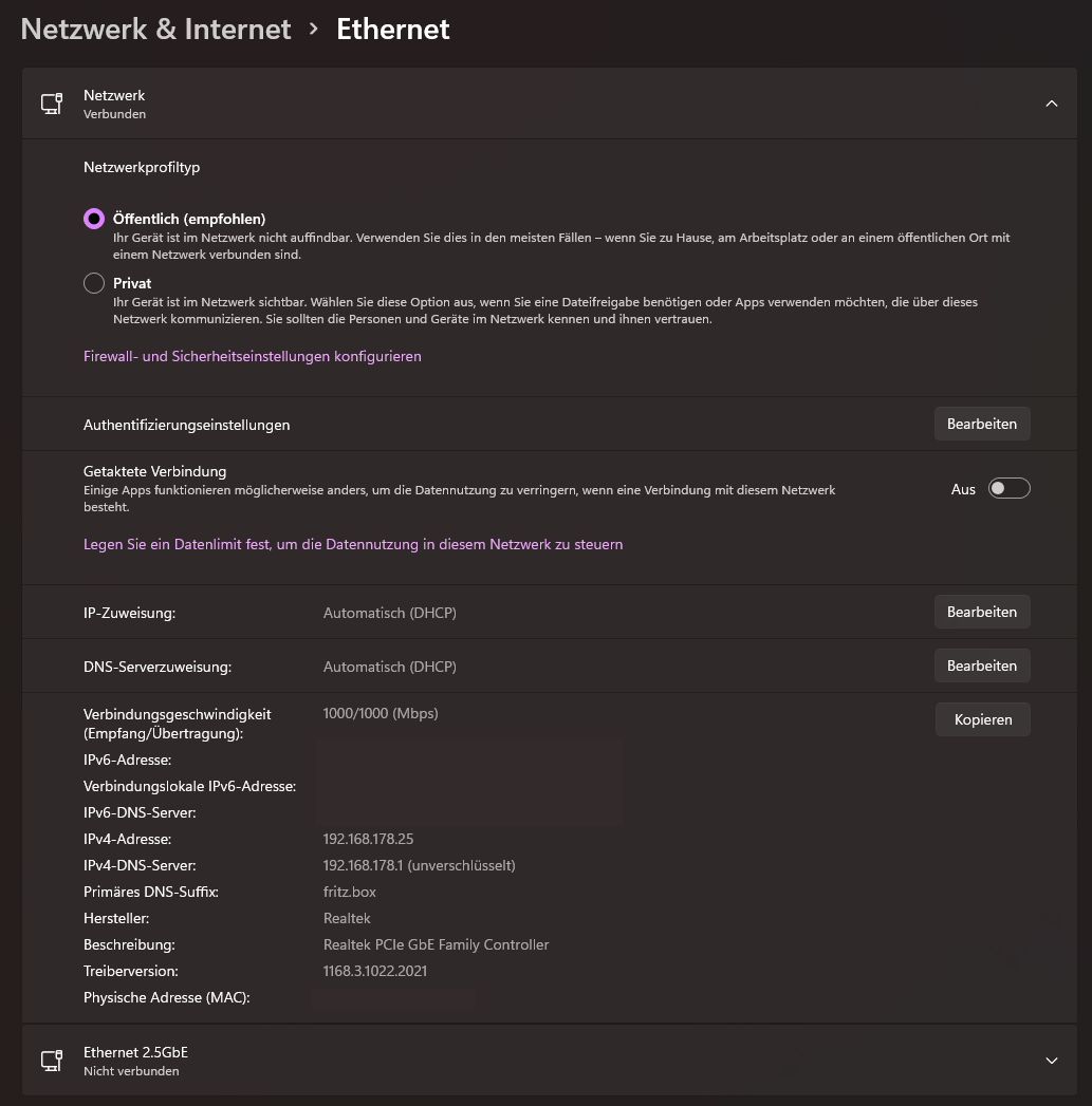

Dem Computer wird eine eindeutige IP zugeordnet, über den er zugeordnet werden kann.
Hier wurde die 192.168.178.25 von der FRITZ!Box zugewiesen - Automatisch (DHCP) und "Diesem Netzwerkgerät immer die gleiche IPv4-Adresse zuweisen." deaktiviert

@Reazly :
Du könntest den Internet-Zugang (Netzwerkprofiltyp) auf dem PC von "öffentlich" auf "privat" umstellen, danach den PC neu starten.
Wenn das nichts bringt, poste hier bitte die Ausgaben von "ipconfig -all" (ohne die "").
