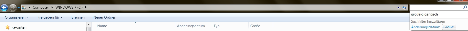

Geh doch mal in den Explorer und wähle deine Partition C und dann oben rechts bei "Suche" die Auswahl Größe und lass die die Datein mit >128MB anzeigen.
hab ich gemacht, aber nichts auffälliges gefunden
