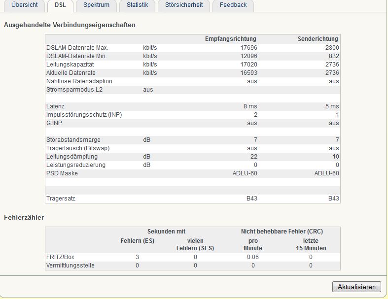

Moin,
seit kurzem sind bei meinem Bruder einige Probleme aufgetreten. Obwohl sich seit dem Einzug in der Wohnugn an den Geräten, der Verkabelung etc. nichts geändert hat und bisher immer alles einwandfrei lief, treten die Fehler nun plötzlich auf. Und zwar braucht der Receiver (Gebucht ist bei der T-Com das Entertainpaket mit 16Mbit/sec) neuerdings extrem lange zum umschalten, manchmal funktionieren plöltzlich einige Sender nicht mehr und der Receiver meckert rum, dass die Verbindung qualitativ zu schlecht ist.
Inzwischen haben wir folgendes ausprobiert:
- DLAN (Telekom DLAN) ausgetauscht durch direkte Verbindung über Switch (div. Cabel Cat.5e)
- Speedport W921V getauscht durch neue FritzBox 7490
- Receiver Telekom 303 Type A getauscht durch Telekom in Neugerät
- Telekom hat Leitung durchgemessen und Werte als i. O. eingestuft
- Receiverupdates auf neuere Updates geprüft
Langsam bin auch ich mit meinem Latein am Ende. Wir vermuten jetzt noch, dass es an den Internetwerten liegt. Kann irgendjemand von euch auf dem angehängten Screenshot Unregelmäßigkeiten erkennen, die solche Probleme auslösen könnten?

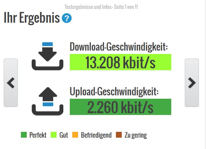

Speedtest hat ergeben, dass der Upload doppelt so hoch ist, wie er eigentlich sein sollte.
Ansonsten hat sich die Downloadgeschwindigkeit seit langem nicht verändert.
Über Tipps und Hilfe wäre ich echt dankbar.
Gruß
Kugelfisch01

Die Leitungsgeschwindigkeit ist bei 16k, die Dämpfung müßte sich jemand ansehen der die Werte beurteilen kann. Übertragungsfehler scheinen aber keine größeren aufzutreten.
