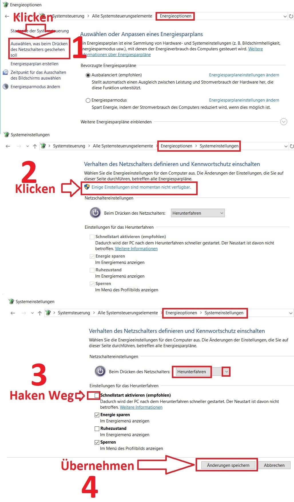

Deaktiviere den Schnellstart in den Windows Energieoptionen (siehe Anhang), falls nicht schon geschehen.
Vorübergehend auch den Schnellstart im UEFI deaktivieren.
Ansonsten könnte es auch ein TPM-Problem sein.
