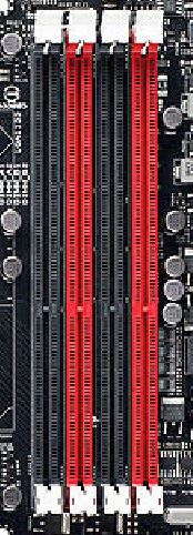

Wie kann das denn sein das die B Slots kürzer sind? Die Slots für DDR3 müssten ja alle vier gleich sein.
sorry ich meinte mich verständlich auszudrücken.
"Oder meinst du damit zwei Module a 8GB und jedes Modul ist double sided bestückt?" das ist richtig^^
