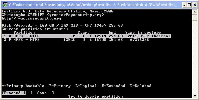

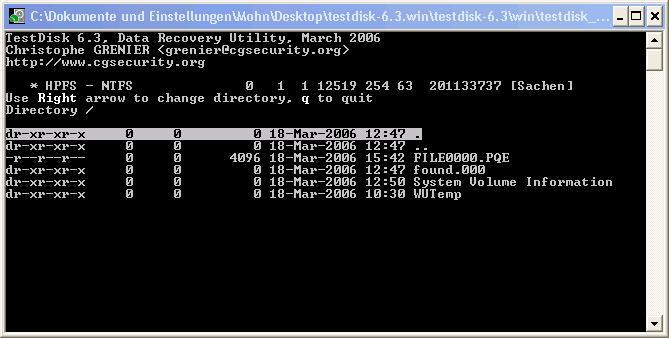

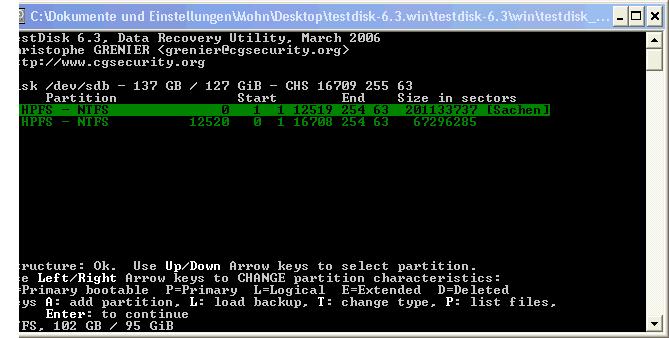

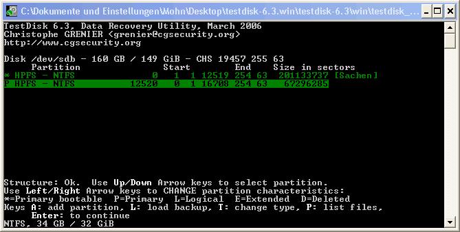

so hier das ergebnis!
das ergebnis der extended search hab ich nicht hochgeladen, war genau das gleiche ergebnis wie beim 2.screenshot!
bei der dateiliste werden 4-5 für mich irrelevante ordner angezeigt!(siehe anhang 3)
so weit, liebe grüsse
Jessnik

Du hat auch ein 48bitlba-Problem bei dem schwerer Datenverlust auftreten kann.
Deine Festplatte wird nur mit 137 GB (128 GiB) erkannt.
Installiere mal zumindest Servicepack 1 damit das behoben wird.
Setze mir dann in Testdisk nach der vollen Erkennung von 160 GB wegen der zweiten Partition erneut die Screens ob die Daten sich dort befinden.
Vielleicht bekommst du zumindest Zugriff auf die zweite Partition.
Die erste Partition sieht nach chkdsk und Partition Magic beschädigt aus.
Es wurden nur System Volume Information, Wutemp ist ein ehemaliger temporärer Windows-Updateordner
Stelle diese Partition trotzdem mal wieder her.
Wenn du im Ordner found.000 Dateien wie File000.chk findest kannst du die vielleicht mit dem Tool unchk wiederherstellen.
Link dazu in diesem Post weiter unten;
https://www.computerbase.de/forum/threads/faq-datenrettung-testdisk-anleitung.110869/#post-1793553
Die große Datei FILE0000.PQE sieht nach einem Problem nach Partition Magic aus.
Es gibt dazu keine Infos in der Symantec Knowledgebase.
Rufe da mal den Support an und frage wie man die wiederherstellen kann.
Ich hatte mal ein Problem lösen können indem ich von der Datei File0000.PQE eine kopie gemacht habe, die umbenannt habe in File0000.chk und ghatte die mit unchk auch wiederhergestellt.
Ist aber nur für Testzwecke.

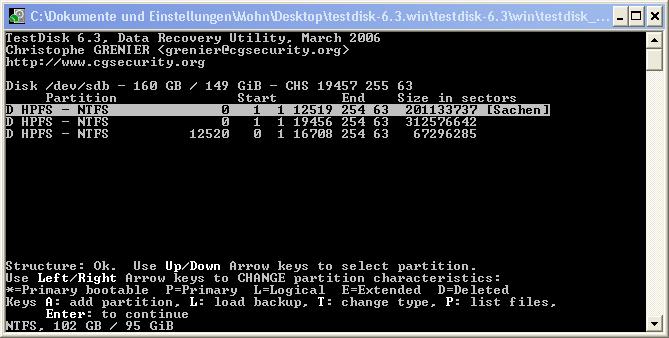

Deine zweite Partition wird nur mit einer Länge bis Cylinder 16708 gefunden.
War der vorige Stand bei der die Festplatte zu klein werkannt wurde.
Ging ja nur bis Cylinder 16709 und jetzt bis 19457.
Mache mir mal einen Screenshot in Testdisk nach der tieferen Suche Search! ob die da gefunden wird.
Vielleicht bekommst du wenn du Symantec fragst Infos zu diesem Crash und der Datei mit der Endung PQE.
Ob es hilft weiß ich nicht.

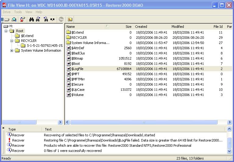

So ichhab jetzt den testdiskscan für die andere partition nochmal gemacht!wenn ich die partition aber auswähle, scannt er komischerweise aber die ganze festplatte und nicht nur ab zylinder 12520!(ergebnis anhang1)
restorer2000 trial hat eine ziemlich riesige datei gefunden, vielleicht kannst du mir ja sagen was das ist!(anhang2)
schönen tag noch
grüsse Jessnik
ps:anhang 2 hat ne schlechte qualität aber als .bmp ist die datei zu gross!

Du hattest wohl mit Restorer2000 einen Dateisystemscan gemacht und keinen genaueren Sektorscan.
Probiere es mal so und teile das Ergebnis mit;

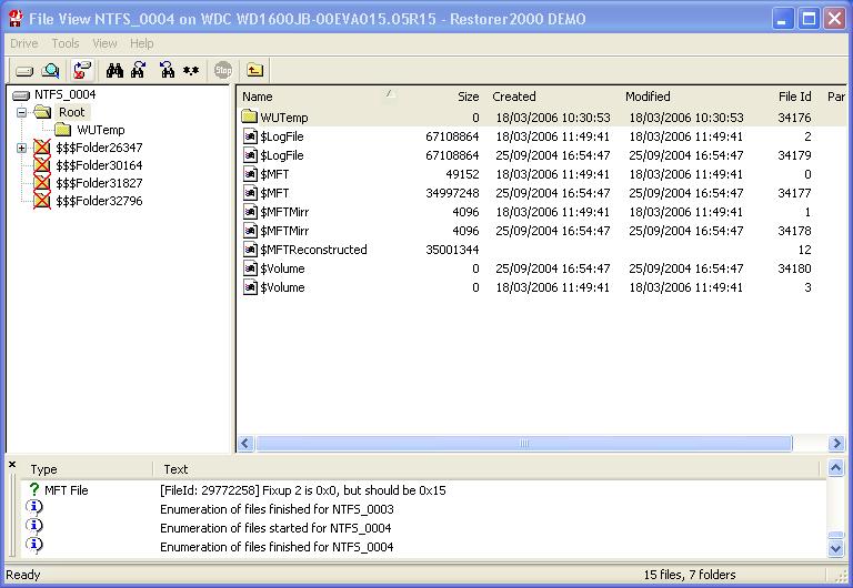

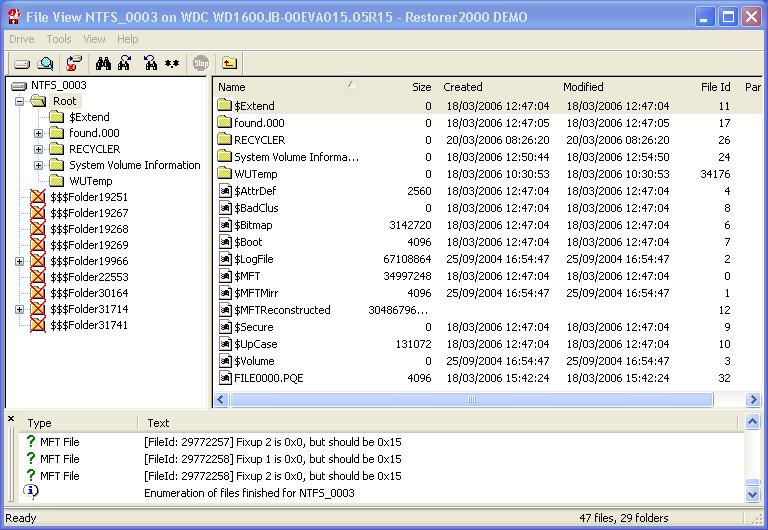

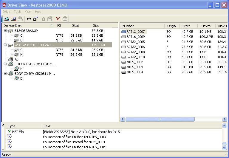

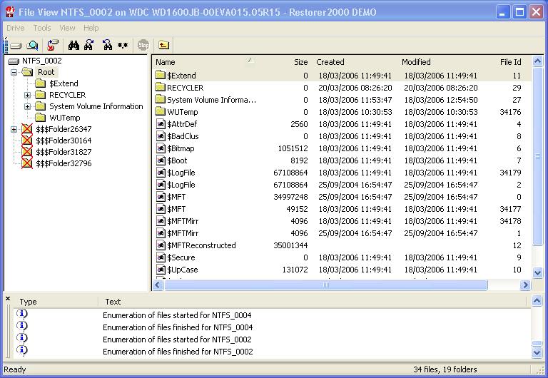

jupp ok, mein fehler! hab mir das programm nicht genug angesehen!
Ergebnis siehe anhang!
was bedeutet denn "FB" oder "BO" bei "Herkunft"?!
hab nich verstanden warum da 3 ntfs partitionen angezeigt wurden!

Bei der Option hattest du nach Partitionen gescannt.
Restorer hat verschiedene Wege Partitionen zu erkennen.
Infos auf english hier;
Origin Represents method(s) used to recognize this partition. Possible methods are:
B - partition was created by boot record
F - partition was created while analysis of drive's files
O - other partition(s)
Alle deine NTFS-Partitionen sehen leer aus.
Bis auf diesem Bild wird ein Ordner nach chkdsk angezeigt;
https://www.computerbase.de/forum/attachments/14-jpg.45266/
Öffne den mal und schaue ob du dort Dateien wie File000.chk findest.
Oftmals kann man die mit dem Tool unchk (Freeware) wiederherstellen.
Chkdsk kann auch Dateien als verwaist erkennen und löschen.
Ist aber nur ein Verdacht.
Link dazu findest du auch unter Datenrettungssoftware.
Weiter unten die Dateien die dort angezeigt werden sind Systemdateien auf die normal niemand Zugriff bekoomt da äußerst wichtig für das Dateisystem.
Da das Ergebnis ansonsten nicht viel anzeigt, gebe ich auch mal den Hinweis das Restorer im Adminstatus ausgeführt werden sollte um auf alle Daten Zugriff zu bekommen.
