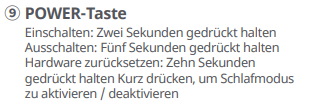

Wenn man die Power-Taste nur einmal betätigt dann ist die Brille tatsächlich nur im Standby.
Man muss die Power-Taste länger halten um Sie auszuschalten.

Richtig ausschalten wäre lange Drücken. Sagt zumindest die Anleitung.

Kurz drücken schickts in den Standby; lang drücken fährts runter.

ok ich nimm alles zurück. Die war wirklich nicht aus. Jetzt erklärt sich das von Selbst wieso die Brille so schnell den Akku verbraucht hat.
Ich hab die aber erst abgesetzt, das Bild wurde dann schwarz und die LED ging aus. Hab den Knopf ca. 10 Sekunden gehalten, die Brille ging aber wieder an. Erst als ich Sie aufgesetzt habe und die Taste dann länger gehalten habe ging Sie wirklich aus.
