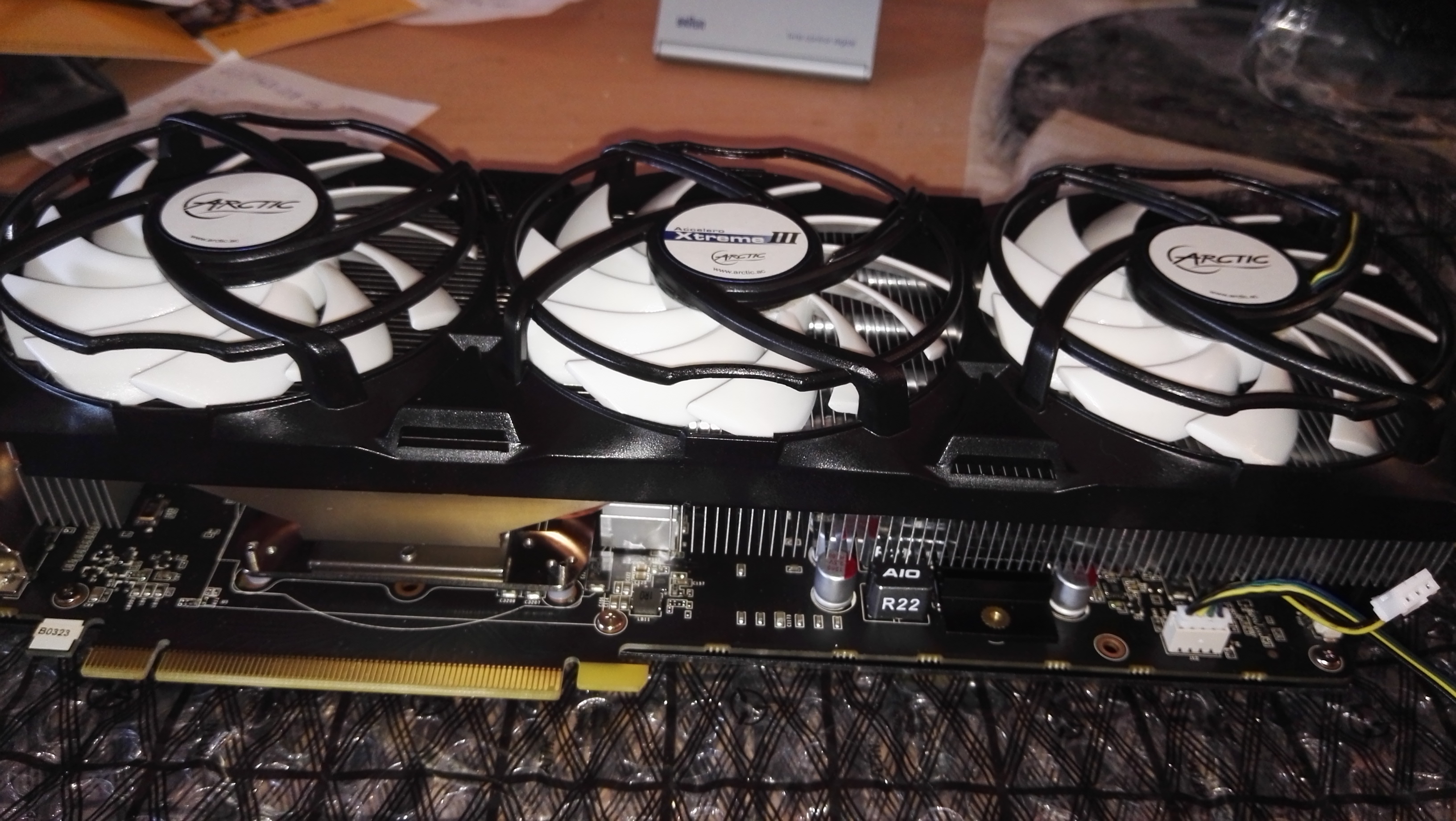

Für die 1080 FE passen von Arctic die Accelero Xtreme 3 und 4. Beide sind aber nicht mehr erhältlich. Müsste man gebraucht schauen.
Alternativ gibt es den Morpheus 2 Core Edition. Der müsste auch passen und ist noch erhältlich:
https://geizhals.de/raijintek-morpheus-ii-core-edition-0r100022-a1683098.html
Ansonsten gab es mal noch das NZXT G12. Damit lies sich eine normale CPU-AiO auf einer GPU montieren.
Bei allen diesen Lösungen gab es immer extra-Kühlkörper für vrms, vram usw. Die hat man dann mit Wärmeleitpastenkleber auf die jeweiligen Chips geklebt.
Und zum Schluss fallen mit noch die Alphacool Eiswolf-Wasserkühlungen ein. Das sind Fullcover-Wasserblöcke mit Schnellverschlüssen. Dazu passend gibt es Radiator-/Pumpenkombis. Also so ein Mischding aus AiO und custom-wakü. Aber da finde ich auf die Schnelle nicht, ob es das für die GTX 1080 gegeben hat.
Der Kühler irgendeines custom-Designs wird eher nicht passen. Hier könte man höchstens schauen, welche Modelle die Referenzplatine haben. Deren Kühler müssten dann auch auf die FE passen.

Beim Morpheus 2 für 60€ plus Lüfter wird die Karte dann so teuer, sodass man gleich eine mit funktionierender Kühlung hätte kaufen können.
Dann würde ich gucken, ob man den Lüfter auf Ebay oder Aliexpress günstig bekommt und den Blower mit UV nutzt. Oder möglichst billig einen Accelero 3 gebraucht auftreiben.
Den hatte ich vor paar Jahren sogar auf einer Zotac AMP, zusammen mit einem Bios der Gigabyte Extreme, damit die Lüfterdrehzahl für Spawa-Kühlung höher war. War trotzdem leise genug.
