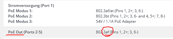

Vielen Dank für die guten Antworten! Das Gerät ist ein LoRa Hotspot... Ich werde es denke ich mit der Version von ranayna probieren... Also 802.3bt injector- Kabel- switch-kabel- 1x 5v3a Splitter - pi
Und dann noch einmal vom switch-kabel- 12v 1.5a Splitter- Hotspot
Das wird mit der letztgenannten Variante von @Ranayna nicht funktionieren....
Sprich, der Switch kann an den vier "Ausgangsport" auch nur max 15 Watt bereitstellen, und wenn wir wieder bei 12V * 1,5A sind, dann ist 18 Watt > 15W....
Ein bekannter von mir betreibt diesen LoRa Hotspot mit einem 802.3af injector von TP-Link + Splitter 12v 1.5a ohne Probleme... bedeutet das nicht für mich das ich auch den Switch von dlink nehmen kann mit einem stärkeren injector?
Was soll ich dir dazu antworten??
Dein Bekannter bewegt sich halt außerhalb der Spezifikation, natürlich "kann" das klappen, ist aber so eben nicht spezifiziert!
Auch der DLINK kann nur 802.3af und damit max 15 Watt liefern, da ist egal wieviel Watt du dem Ding von der anderen Seite aus reindrückst...
Laut deren Datenblatt hat er ein "PoE Power Budget" von 18W, aber ich kann mich nur wiederholen: die Spezifikation sagt 15 Watt maximal..
Entweder du probierst es aus und freust dich wenn's geht, oder du sorgst schonmal vor und nimmst die 802.3at Variante Ubiquiti UniFi Switch Lite 8 PoE, dann bist du innerhalb der Spezifikation, hast noch Reserven und "über die Zeit" werden elektrische Geräte nicht besser, sondern benötigen meist mehr Strom als wenn sie "neu" waren....
