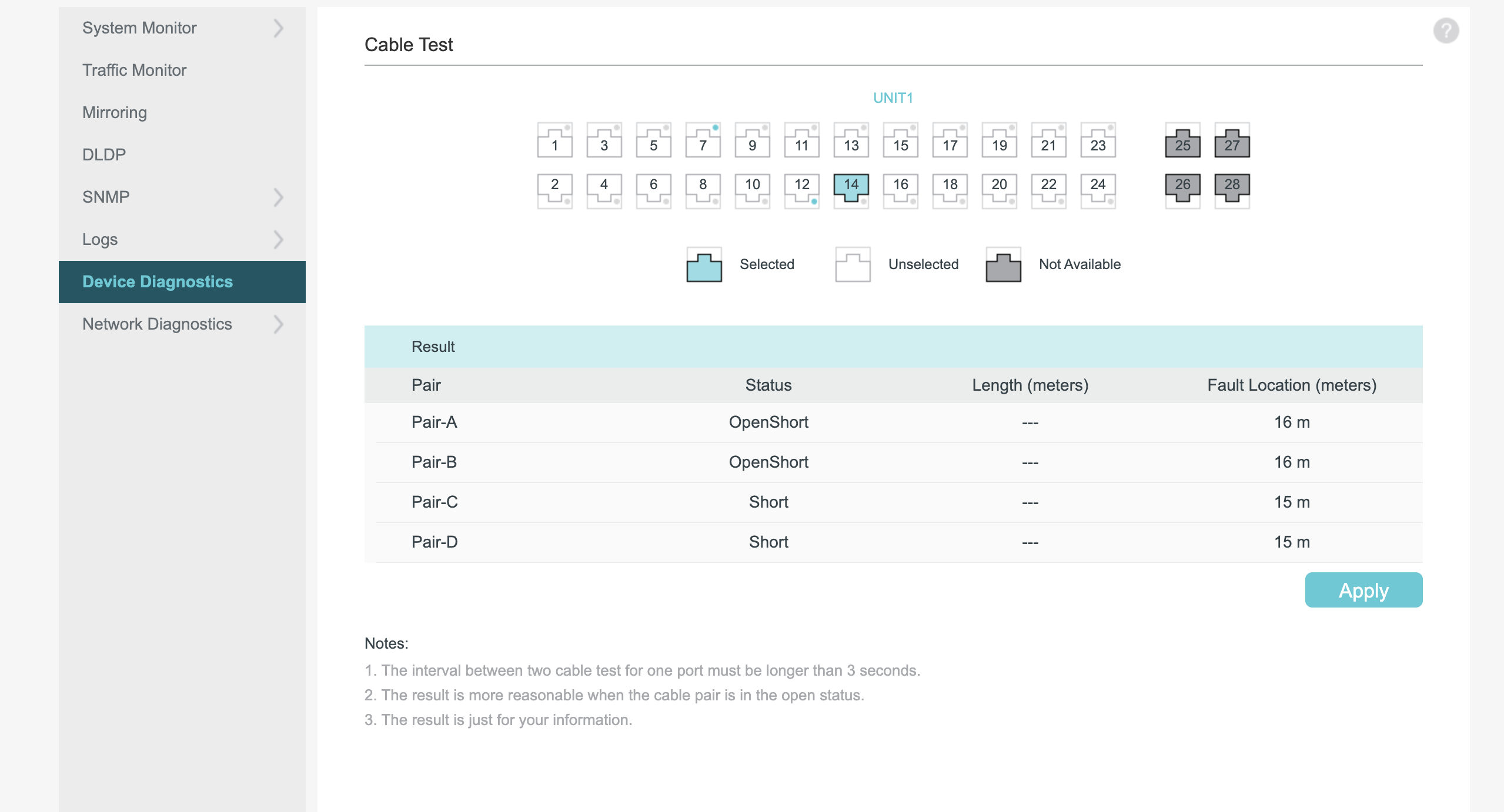

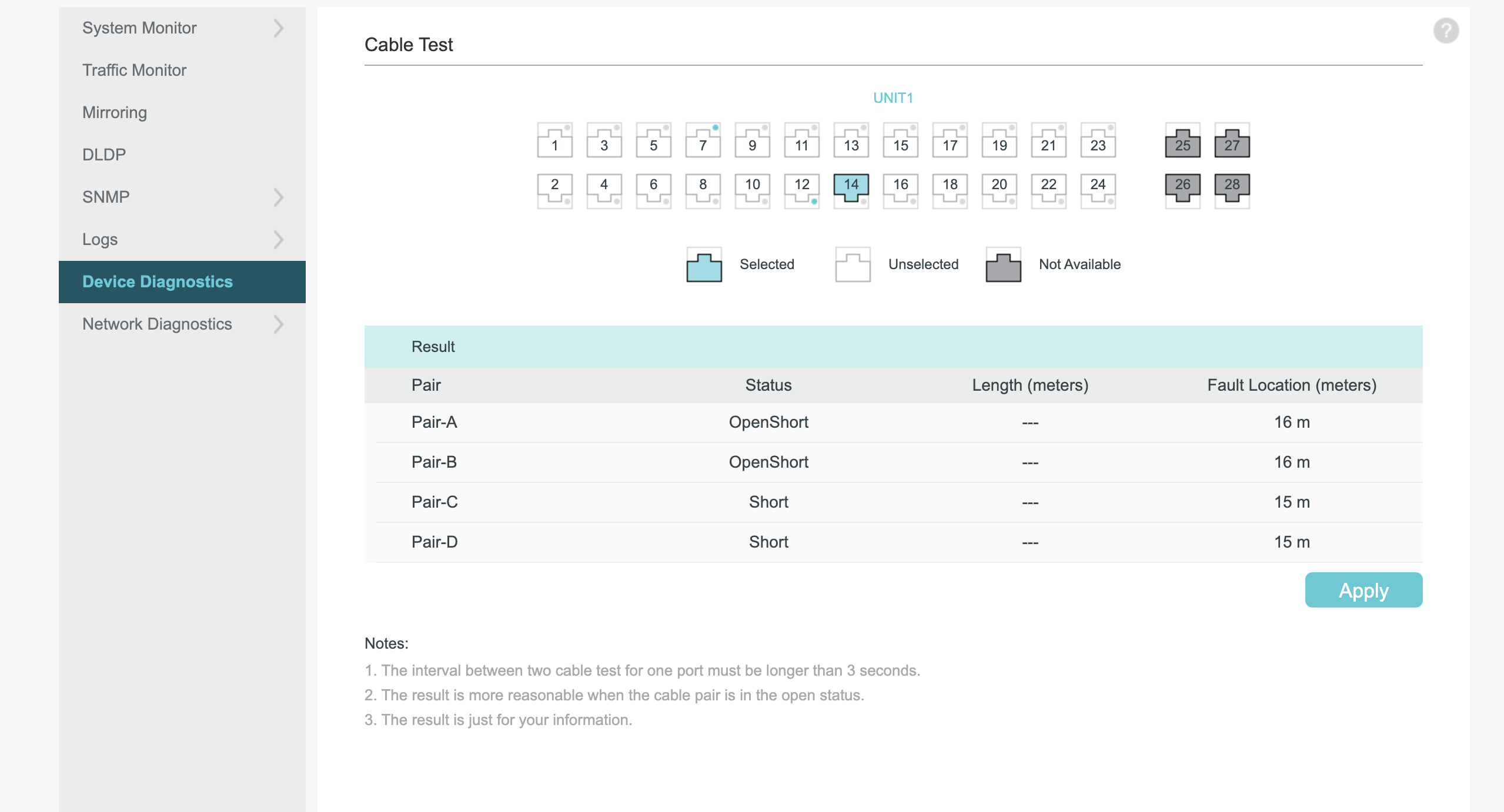

ich habe zwei PoE-Kameras von Reolink im Netzwerk, es handelt sich um dieses Model: RLC-520A. Bis vorhin liefen die über zwei PoE-Injektoren von TP-Link -> TL-POE150S. Jetzt habe ich heute die Injektoren ausgebaut und einen TP-Link TL-SG2428P verbaut, welcher nun die Bestromung der Kameras übernehmen sollte. Jetzt auf dem Sofa stell ich fest, dass die Kameras beide offline sind und wenn ich in den Settings unter Device Diagnostics einen Test laufen lasse, zeigt er mir was von OpenShort, Short und Crosstalk an. Die Kameras sind mit Cat 5 Kabeln zum Switch direkt durchverbunden, Leitungslänge einmal 3m und einmal 15m. Mit den Injektoren gab es keine Probleme, wieso kann der Switch da jetzt nicht einfach Saft drüberbügeln? Und was soll OpenShort bedeuten, in dem Support-Artikel von TP-Link finde ich nur Open oder Short aber nicht OpenShort. Bin aktuell etwas ratlos, vielleicht hat ja von euch noch jemand eine Idee. Kaputt sein kann da (eigentlich) nichts, mit den Injektoren geht es ja einwandfrei.

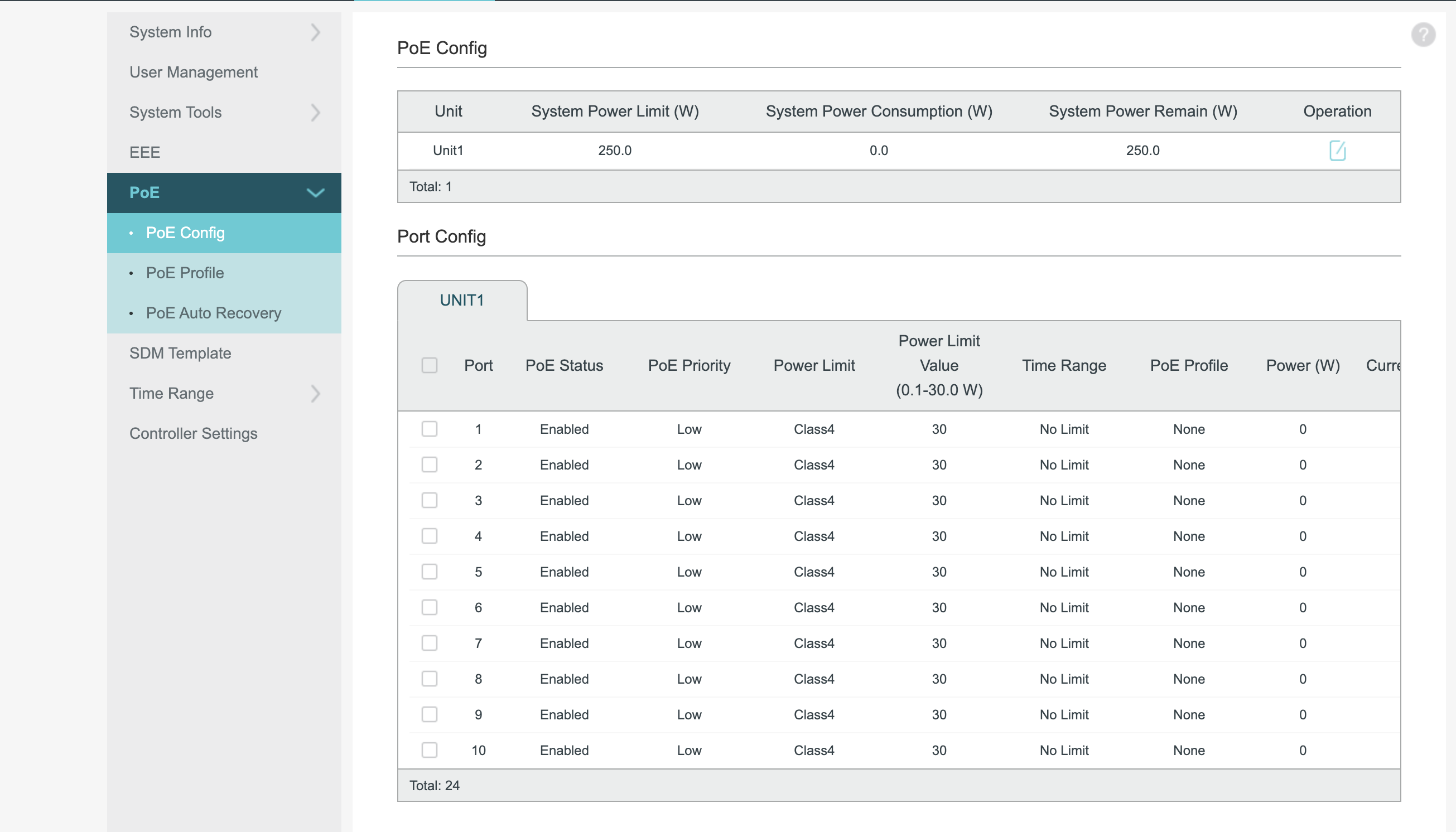

Was liefert ein Port Standardmäßig?
Evtl. Den Port konfigurieren... Mehr Power freigeben. Mal geschaut?

Das habe ich geprüft, ist alles Standard, also quasi "Feuer frei"-Modus. Siehe Screenshot.

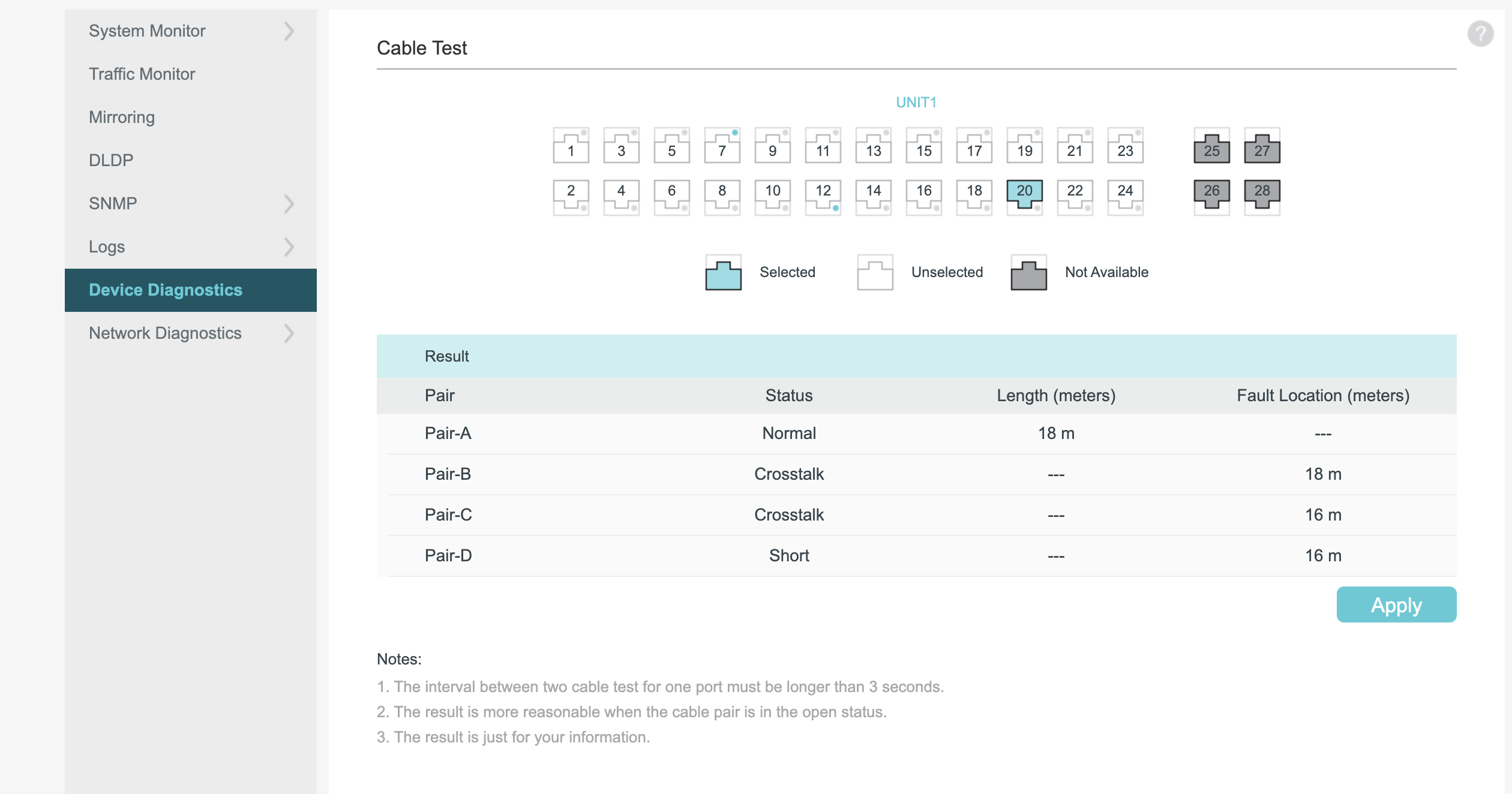

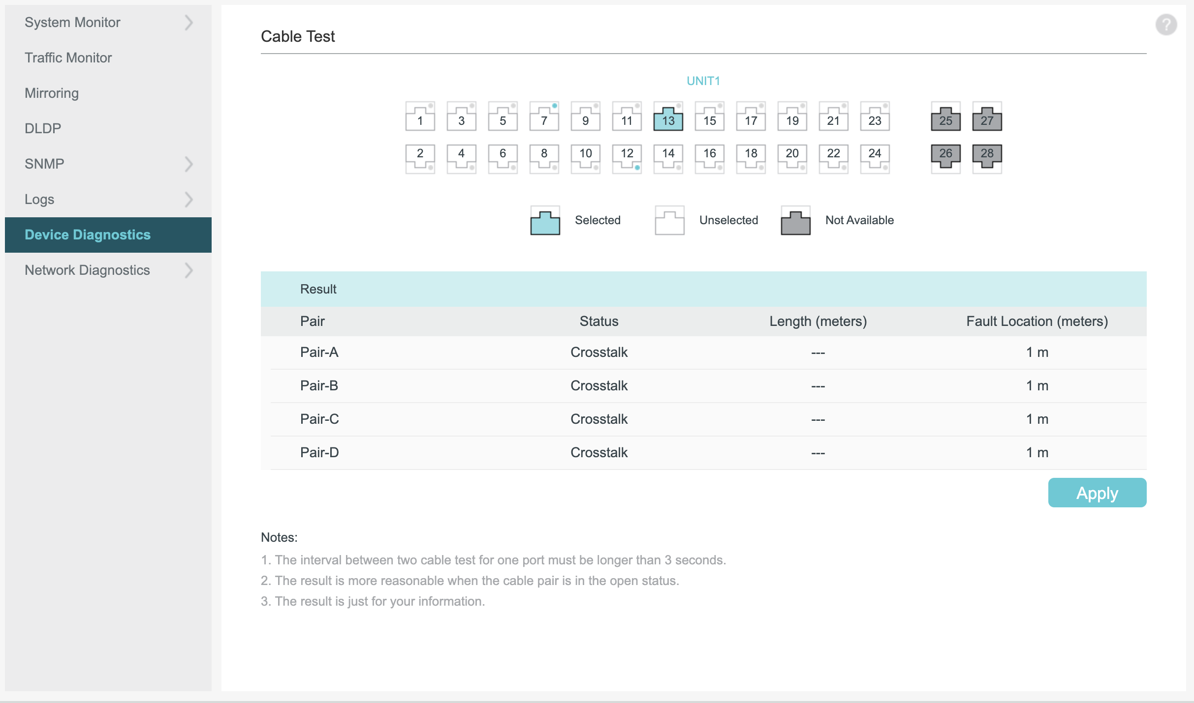

Komisch ist jetzt noch, dass das gleiche Kabel an einem anderen Port andere Fehler erzeugt... siehe Screenshot 2

@Simpson474 stimme zu, nach dazu beschwert sich ja auch der interne Kabeltest über einen Short, Schutzschaltung aktiv. Kabel tauschen.
Schau mal auf das zweite Bild in #4. Anderer Port führt zu anderen Fehlern...
