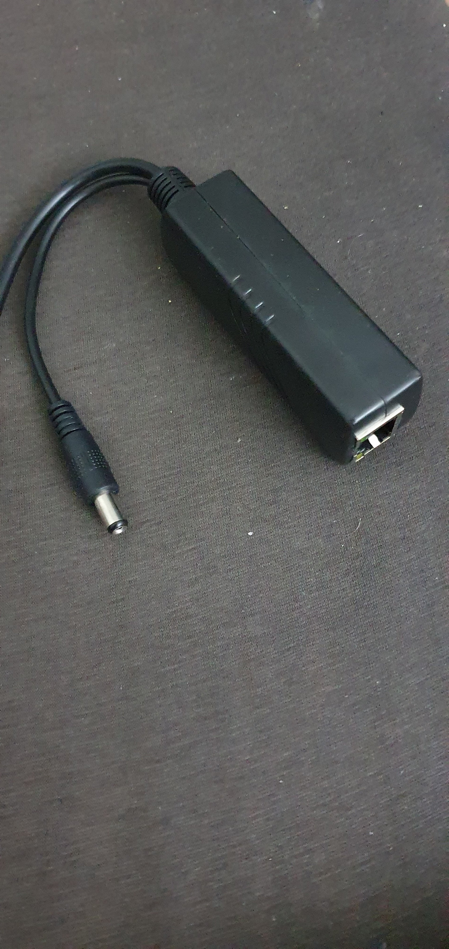

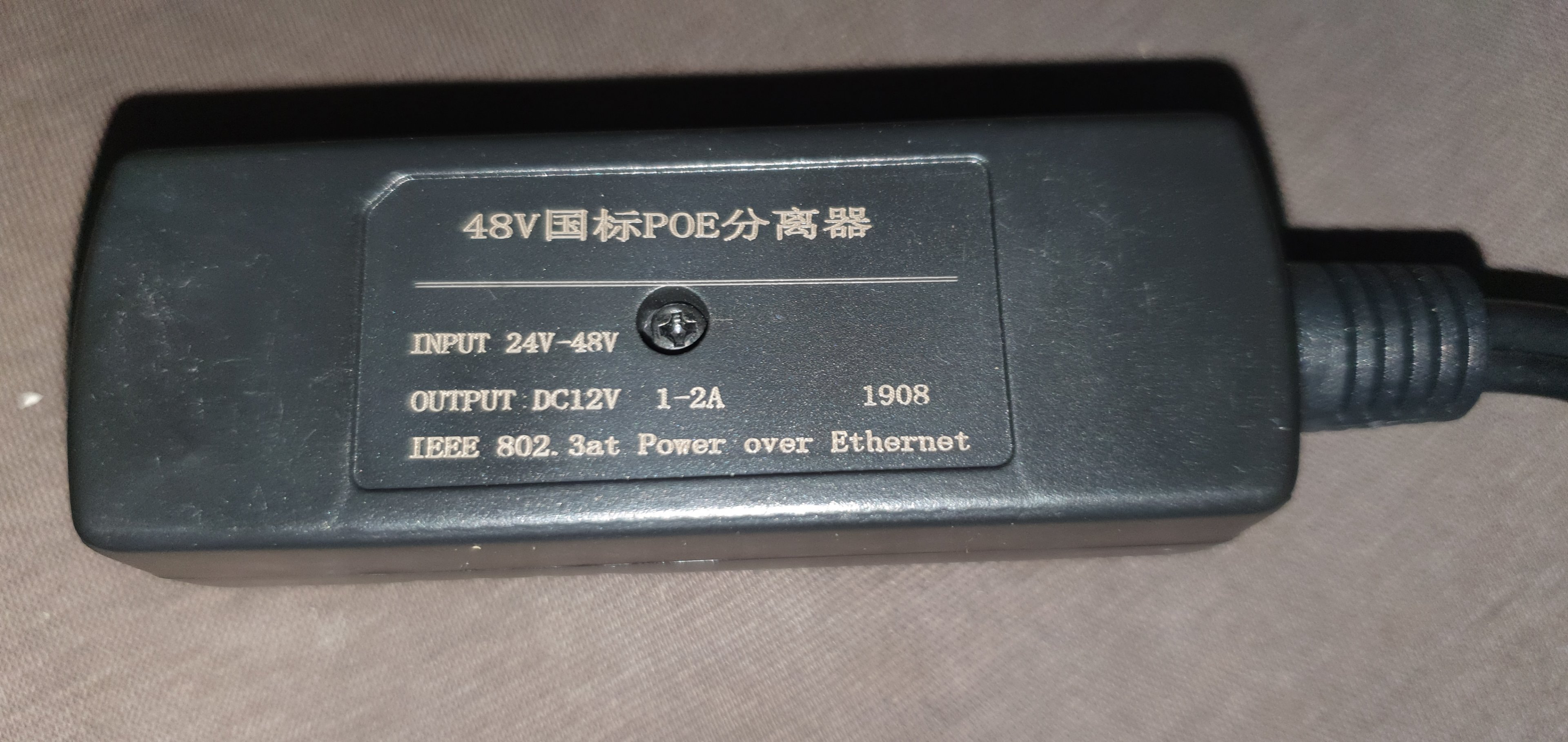

Zum Anderen ist die andere Switch IEEE 802.3at . hab mal ein Bild drangehängt.

Das ist doch ein Splitter und kein Switch oder Injektor
Da es nicht geht und auch nicht erwähnt wird ... hilft die ganze abwärtskompatibilität nichts
Kannst ja mal bei Dlink nachfragen warum die fehlt
Btw bei den Noname Splittern würde ich aufpassen
Habe davon schon zwei entsorgt
Schlechte Glättung am Ausgang
Hat mir ein 400 Euro Gerät zerschossen
Die TPE sind aber gut habe davon schon 3 in Betrieb
Aber mit Injectoren von Tenda
OK, danke für die Antworten. Den Trendnet Splitter schicke ich retoure. Den noname Splittet (Bilder) von Conrad gehen ja nun auch nicht, trotz 802.3at. Also erstmal liegen lassen.
