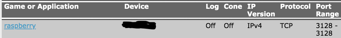

Ich wollte grade einen Port für mein Raspberry pi auf meinem router öffnen, hab in den router settings alles eingestellt:
801957
wenn ich nun auf einem beliebigen port checker, checke ob der port 3128 geöffnet ist, bleibt dieser geschlossen. kann mir jemand weiterhelfen?

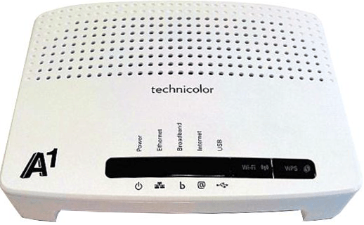

das ist der router: Technicikir TG588v

Technicolor..... also kabelinternet.... und wahrscheinlich ds-Lite... dann kannst du keine Ports öffnen, nur mit ipv6.

Wie @snaxilian schon sagt müssen erstmal ein paar Details geklärt werden. Es ist sinnlos, sich mit der Anwendung und/oder der Portweiterleitung zu beschäftigen, wenn der Provider womöglich auf DS-Lite umgeschaltet hat.
Ansonsten sieht man im Screenshot der GUI, dass man scheinbar ein Log aktivieren kann - machen.
Darüber hinaus sollte man sowas tendenziell nicht mit einem Portscanner testen, sondern mit der echten Anwendung. Solche Scanner liefern auch genug Falschmeldungen
Wenn sichergestellt ist, dass es kein DS-Lite ist, kann man Schritt für Schritt die Kommunikationskette prüfen.
  • das oben erwähnte Log im Router prüfen
  • mit tcpdump prüfen ob am PI etwas ankommt
  • in den iptables checken ob etwas geblockt wird
  • mit netstat -tulpen prüfen ob die Anwendung läuft bzw auf dem gewünschten Port lauscht
