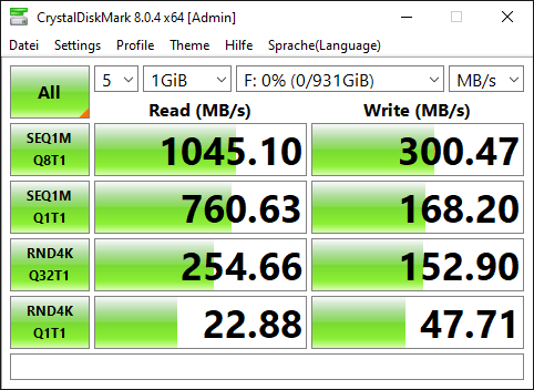

Sie ist heute angekommen und scheint diesmal vorne mit dem beigelegten USB C Kabel zu funktionieren. Allerdings beim sequentielles Schreiben knapp zwei Drittel langsamer als auf Kunden Screenshots und zu erwarten.
Vorne Typ C: 300,47
Vorne Typ A(3.0): 453,60
Hinten Typ C: 983,71
Hinten Typ A: 918,80
Heißt dann wohl der Typ C 3.1 gen 2 10gbits Anschluss im Frontpanel ist richtig Schrott.
Ist doch crazy.. und eigendlich auch nur ein USB Hub.

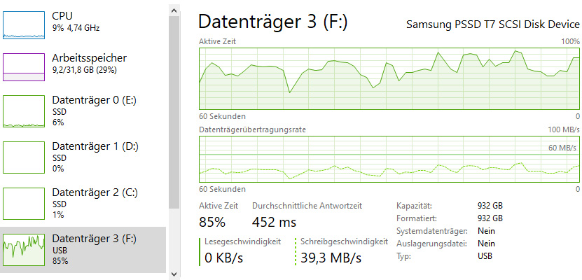

Wenn ich mit Personal Backup 2GB aus einzelnen Dateien übertragen möchte, geschieht das scheinbar nur mir 20-40MB am 3.0 Anschluss und es sollen 85% Auslastung sein?!
Ähnliches ist mir auch schon aufgefallen wenn ich z.B. ein Film von meiner internen 850EVO auf die 970EVO verschiebe. Dann zeigt es im Windows Dialog teils weniger als 90 statt über 500. Das gleiche mit der 860QVO obwohl noch genug Cache verfügbar sein muss. Richtig an Sata3 sind alle angeschlossen. Aber das nur am Rande, ich weiß nicht genau wann und wie es auftritt.

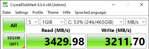

2m? Keine Ahnung. Ich habe eine T7 2TB in Verwendung. Dazu habe ich mir damals das folgende Kabel bestellt: USB 3.2 Gen2×2 Typ C. Zumindest die 1,5m machen keine Probleme. Max. Speed über CrystalDiskMark und wenn ich von der M.2 <> T7 kopiere:

jackii schrieb:
Allerdings beim sequentielles Schreiben knapp zwei Drittel langsamer als auf Kunden Screenshots....
Ich sehe eine ordentliche Leseleistung im grünen Bereich. Anschluß an sich ist wohl ok. Schreibleistung ist im Keller. Also Option „Bessere Leistung“ in den Eigenschaften aktivieren und schalte zusätzlich „Schreibcache auf dem Gerät verwenden“ ein!
Da es aber am hinteren Anschluss schnell ist, sollte es nicht an der Cache der SSD liegen?
Bzw. ich weiß nicht was die zwei Einstellungen genau tun, doch kommen jetzt Werte raus die doppelt so schnell wie selbst ein 2x2 Port sind...
Wurde da nur schnell in eine Windows Cache Datei oder Ram geschrieben aber wirklich übertragen dann genauso langsam?
Natürlich nicht.
Natürlich. Oder glaubt ernsthaft jemand, dass durch Softwarezauberei eine langsame Verbindung durch schwarze Magie schneller wird?

jackii schrieb:
... ich weiß nicht was die zwei Einstellungen genau tun, doch kommen jetzt Werte raus die doppelt so schnell wie selbst ein 2x2 Port sind...
Ich sehe nur, dass Du hier eine 500GB-SSD gebencht hast. Mit C;, also vermutlich eine PCie3.0-SSD mit Windows drauf.
Upsi.. Ja ich hatte das Tool neu runtergeladen und dann war die Einstellung weg.
Also bringt die Cache Einstellung vielleicht doch was für die Übertragung?
Aber ich lass es jetzt erstmal so. Da ich schneller nicht wirklich brauche, es vielleicht real gar nicht schneller wird (von gemessenen 453 lief der Transfer nur mit bis zu 40), ich vermutlich eh ein Kabel von hinten ziehen will, mit der Einstellung vor dem abstecken, abmelden müsste, usw.
