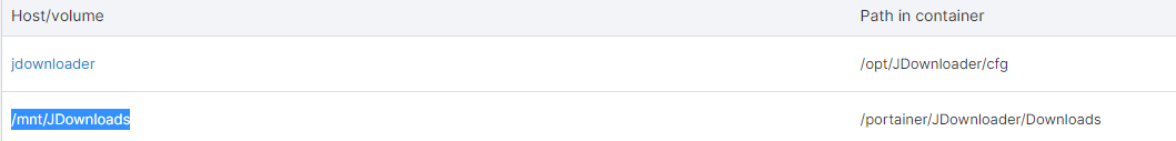

ich habe jdownloader unter portainer auf einem Raspi 4 installiert. Ich hätte gerne, dass das Volume mit den Downloads auf einer Netzwerkfreigabe im ordner /mnt/JDownloads am Host gespeichert werden.
Ich habe Portainer so eingerichtet:
Wo die Downloads tatsächlich landen, ist mir ein Rätsel. Jedenfalls nicht unt /mnt/JDownloads
Wie funktioniert das? Vielen Dank!
Gelöst:
CFis Freigabe beim Volume unter Docker.
Außerdem ist der default Downloads Pfad falsch.

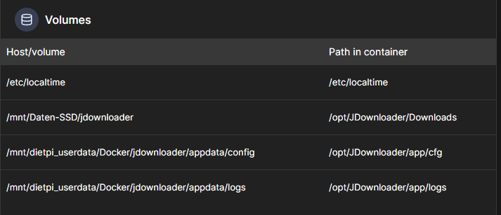

Ich hab selbst JD auf dem RPI4 über Portainer laufen, meine Stack Konfiguration wenn dir das evtl. hilft:
services: jdownloader: image: jaymoulin/jdownloader:latest container_name: jdownloader restart: unless-stopped user: 1000:1000 volumes: - /mnt/dietpi_userdata/Docker/jdownloader/appdata/config:/opt/JDownloader/app/cfg - /mnt/Daten-SSD/jdownloader:/opt/JDownloader/Downloads - /mnt/dietpi_userdata/Docker/jdownloader/appdata/logs:/opt/JDownloader/app/logs #optional - /etc/localtime:/etc/localtime:ro #optional environment: MYJD_USER: #optional (see [Identify](https://github.com/jaymoulin/docker-jdownloader#identify)) MYJD_PASSWORD: #optional (see [Identify](https://github.com/jaymoulin/docker-jdownloader#identify)) MYJD_DEVICE_NAME: dietpi #optional XDG_DOWNLOAD_DIR: /opt/JDownloader/Downloads #optional ports: - 3129:3129 #network_mode: host dns: - 192.168.178.1
