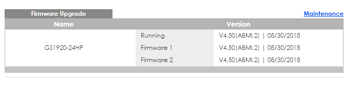

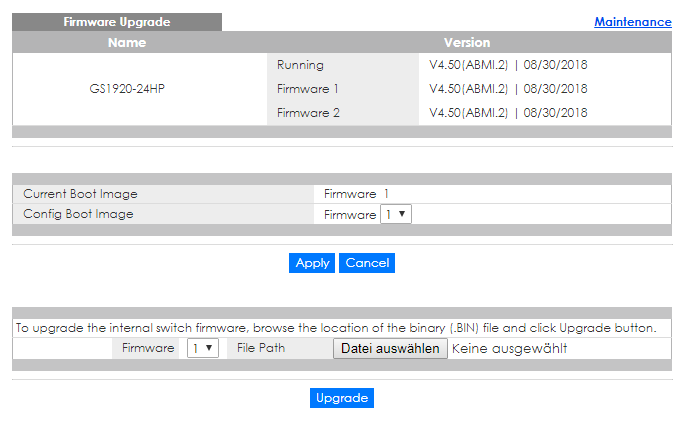

Warum werden da zwei Firmwares angezeigt? Auch beim hochladen einer neuen Firmware kann ich 1 oder 2 auswählen. Muss ich dann wohl zweimal hochladen? Oder versteht sich das so, dass ich zwei unterschiedliche Konfigurationen auf sogar zwei unterschiedlichen Firmwares haben kann?
Ich hab mir soeben nämlich das erste Mal die Firmware-Update Seite des Switchs angesehen...

Edit: @bandchef der Switch hat Speicher für 2 Images. Ein Speicher ist üblicherweise "aktiv" und wird verwendet, der andere fungiert als "Backup". So kann im Falle eines Problems schnell zurückgewechselt werden. Niemals beide Images updaten, sondern einen auf dem älteren Stand lassen.
Kann man die Config von Firmware 1 (der Switch läuft seit Beginn an auf Firmware 1) auf die Firmware 2 übertragen (beide Firmware haben die gleiche Revision)?
Weil, wenn ich jetzt die Firmware 1 von der alten auf die neue Firmware upgrade, habe ich keine Config in der Firmware 2. Versteht ihr was ich meine?
Würde das bedeuten, ich muss den Switch in Firmware 2 booten (auch wenn es die gleiche ist wie in Firmware1!) meine Einstellungen machen, diese in einer Config-Datei exportieren (habe ich für Firmware1 schon gemacht) und sicher abspeichern, und erst dann Firmware 1 upgraden?
Wenn ich dann die neue Firmware1 einspiele, kann ich dann die Config-Datei der alten Firmware1 benutzen, oder muss ich da alles neu einstellen?
Du hast nur eine Config .... das ist wie bei Mainboards mit Dual-BIOS ... da hast du auch nur einmal BIOS Einstellungen ...
