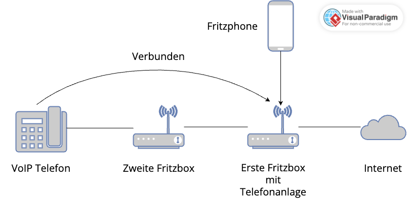

Ich habe eine Fritzbox hinter einer anderen Fritzbox, die ein eigenes Netz aufspannt. Nun habe ich an der zweiten Fritzbox ein Snom D375 angeschlossen, welches sich einmal mit Sipgate und einmal mit der ersten Fritzbox verbindet. Eine Telefonnummer ist nur in der ersten Fritzbox registriert:
Wenn nun aber ein Anruf auf der ersten Fritzbox reinkommt, läutet das Snom nicht (ein Fritzphone, welches ebenfalls an der ersten Fritzbox angeschlossen ist aber schon). Wenn ich das Snom statt an der zweiten Fritzbox, direkt an der ersten anschließe, dann funktioniert alles. Meine Vermutung ist, dass bei der zweiten Fritzbox noch eine Portöffnung bzw. ein Portforwarding fehlt und deshalb das Snom den Anruf nicht erhält. Hat jemand eine Idee, welche Ports ich öffnen muss, damit der Anruf von der ersten Fritzbox durch die zweite Fritzbox zu dem Snom Gerät kommt?

Wie ist das Snom denn verbunden?
Ich habe in der ersten Fritzbox ein Telefongerät hinzugefügt und dann in dem Snom die Zugangsdaten und die IP der ersten Box eingegeben. Ausgehende Anrufe funktionieren damit auch, nur eingehend nicht.

Die zweite Fritzbox ist also als extra Netz via WAN eingerichtet aber die Telefone sind in der ersten Fritzbox registriert?
Ja genau. Das liegt daran, dass die zweite Fritzbox einen anderen Teil des Hauses abdeckt und ein IoT Netzwerk aufspannt, welches in einem eigenen Netz sitzen soll. Und mit Fritzboxen war das die einfachste Lösung damals (mit Unifi oder ähnlichem wäre das natürlich deutlich einfacher inzwischen).
Moment mal, du hast eine Routerkaskade aus zwei Fritzboxxen gebaut und das Netz der hinteren Fritzbox ist für IoT, weil du dieses isolieren willst? Wenn ich dein Setup so richtig verstanden habe, ergibt es keinen Sinn und du hast dir selbst ins Knie geschossen.

Ja und das ist auch genau so gewollt. Mit geht es nicht darum, dass die IoT Geräte nicht auf das normale Netzwerk zugreifen können sollen (das sind alles lokale Geräte, die komplett ohne Cloud auskommen), sondern darum, dass keiner aus dem Hauptnetzwerk auf die IoT Geräte zugreifen kann. Dort läuft eine Home Assistant und nur das soll auf die Geräte zugreifen können.

Gerade gesehen das das snom einen 1gbit switch hat, warum gehst du also nicht mit dem kabel welche zur 4040 geht, erst ins snom und dann weiter zur 4040?
Dann wäre das snom im netz1 und sollte keine Probleme mehr haben und du brauchst keine zusätzlichen kabel
Gruß, Stefan
Reaktionen: Ranayna und Zoker
Das könnte tatsächlich ein sehr guter Tipp sein, muss ich direkt ausprobieren, wenn ich zuhause bin. Danke!
