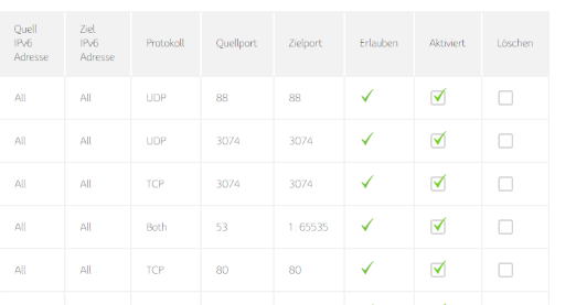

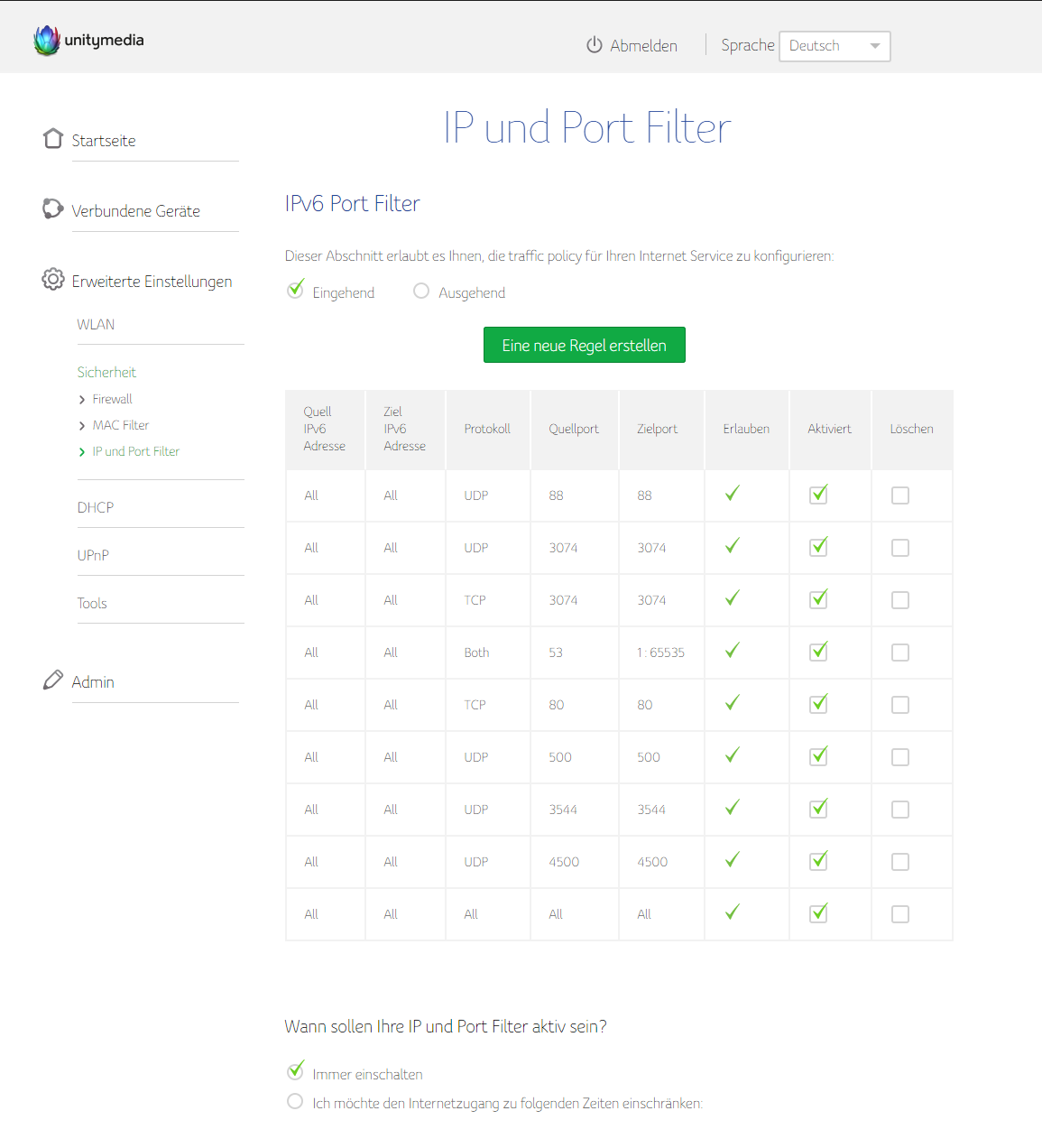

Ich habe versucht die von Microsoft genannten Ports freizugeben und habe sogar versucht testweise alle freizugeben.
Leider hat nichts davon geklappt.
Eingehende Ports:
Ausgehende Ports:

Mir kommen die Portregeln auf diesem Router sowieso sehr suspekt vor, wieso wird zum Beispiel ein Webserver freigegeben oder der Zugriff von DNS (Port 53) auf alle Ports erlaubt?
Das sind die Standard-Freigaben für Xbox-Live:
  • TCP-Ports: 53, 80, 3074
  • UDP-Ports: 53, 88, 500, 3074, 3544, 4500

Das mag sein, aber das Regelwerk ist für den Arsch!
Port 88 gibt man frei, indem man den Zugriff von "all" auf "pc-adresse" von Quellport "beliebig" auf Zielport "88" setzt. Das was dort eingetragen ist kann nicht funktionieren, da ist nicht eine einzige Regel auch nur im Ansatz korrekt + ein riesiges Sicherheitsloch.
Ausgehend braucht man zudem nur die Regel von "all" zu "all" von Quellport "all" zu Zielport "all". Weitere Regeln werden da nicht benötigt.
