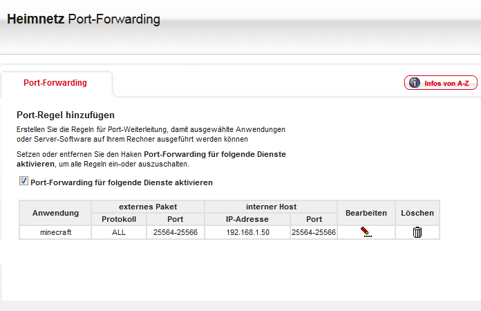

Hallo, wollte einen Minecraft-Server hosten, Tunngle hat gut funktioniert aber will nun ohne. Dafür müssen Ports freigegeben werden (das alte Lied). War sonst nie ein Problem aber nun stellt sich irgendetwas quer.
Meine Versuche:
*Ports im Alice 1111, dem wohlgemerkt bestem Modem freigegeben.
Frage: Ist die IPv4 "192.168.1.50" Ok?
*Windows firewall ist dauer deaktiviert deshalb bei "erweitert" alles mit Java noch zusätzlich entfernt
*Antivirus ist eh nicht vorhanden
--> Ohne Erfolg bei Browserport-Check/Tunngle-Check/Connecten.
*Modem auf Werkseinstellung und ins Internet durch Windows-Breitbandverbindung
--> Ohne Erfolg bei Browserport-Check/Connecten. Tunngle sagt OK aber weiß nicht ob man da was drauf geben kann.
Der nächste versuch wäre in Keller und noch älteres Modem holen.
Hab ich was vergessen?
Nein die IP welche mit 192.168.x.x beginnt ist niemals OK.
Da muss nix freigegeben werden da muss eine Portweiterleitung eingerichtet werden.
Alice 1111 ist kein Modem! Das ist ein Router, was die IP 192.168.x.x/16 beweist.
Seite 21 im Handbuch für den Alice 1111 Router wird beschrieben wie eine Portweiterleitung eingerichtet wird.
Das war ja mein erster Versuch:
Ohne Erfolg, und weils ein Router ist kam die BBV um es als Modem zu nutzen ??

@metoer Ja, das war dann immer 92.226.xx.xx0 : 25565
Nur ne kleine Zwischenfrage, beim checken ob der Port offen ist hast du schon deine externe IP angegeben und nicht die lokale 192.168.1.50 oder?
Ok, neu: Mit alice1111 als router ist nun:
25565 is open on 92.226.xx.xx0. Ich versuchs gleich nochmal mit dem Connecten, dann meld ich mich.
Geht nicht :(
Minecraft sagt :Connection refused no further information:
Während ich joine kommt
process: javaw.exe / pid: 4460 / protocol: TCP / Local address: pc.localdomain / Localport: 50023 /
Remote Address: 8.23.224.90 / Remote port:25565 SYN_SENT
wobei 8.23.224.90 die no-ip ip ist. Localport: 50023 was mit dem machen?
Willst du von aussen auf einen minecraft Server in deinem LAN verbinden oder zu einem auswärtigen Server?
Zudem: wenn du von deinem LAN aus via public 8.x.x.x IP zu deinem Minecraft Server in deinem LAN verbinden willst, geht das oft nicht weil die NAT implementation des Routers Müll ist.
Nutze für solche Tests z.B. eine Mobilfunkverbindung via Handy.
Der Server läuft über 192.168.1.50 und wollte von außen über no-ip verbinden. Versuche es nächste mal über meine richtige IP, fall dies der Fehler war. Danke !
E:
Moin, über meine richtige IP geht es auch nicht, es bleibt bei syn_sent. Diesmal bricht er aber viel schneller ab.
Habe dann anderen gesagt, sie sollen joinen aber dort kommt auch der Fehler: Connection refused, no further information
Gehe gleich in den Keller und suche das andere Modem. Vllt ist es auch ein Fehler von Minecraft???
Den Sinus 1054 bekomme ich gar nicht zum laufen. Probleme mit ip konfiguration. Stell ich sie manuell ein, kam ich schonmal kurz ins brower-setup wo ich dann die firmware aktuallisieren sollte. Sobald ich dies getan hab geht gar nichts mehr und ich muss wieder auf Werkseinstellung.
Naja glaub das wird wohl nichts mehr, hab jetzt wieder die Alice kiste dran :(
E: Weiß auch nicht, was ich mir davon versprochen hab aber Alice1111->Dlink604->PC macht auch keinen Unterschied.
