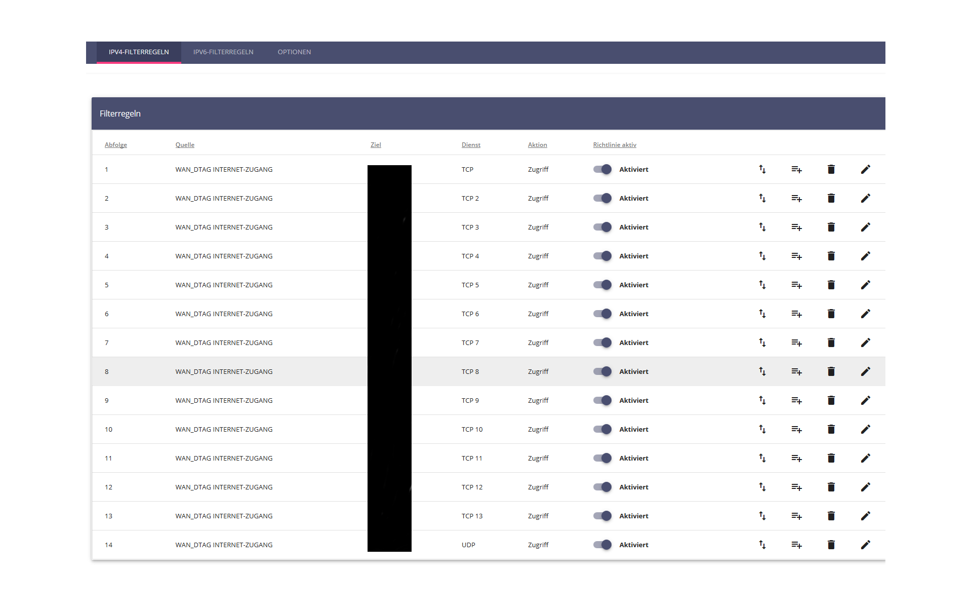

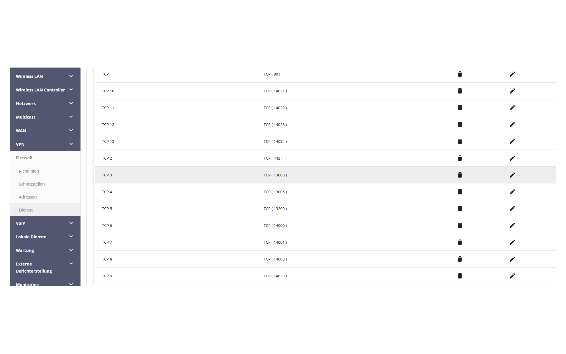

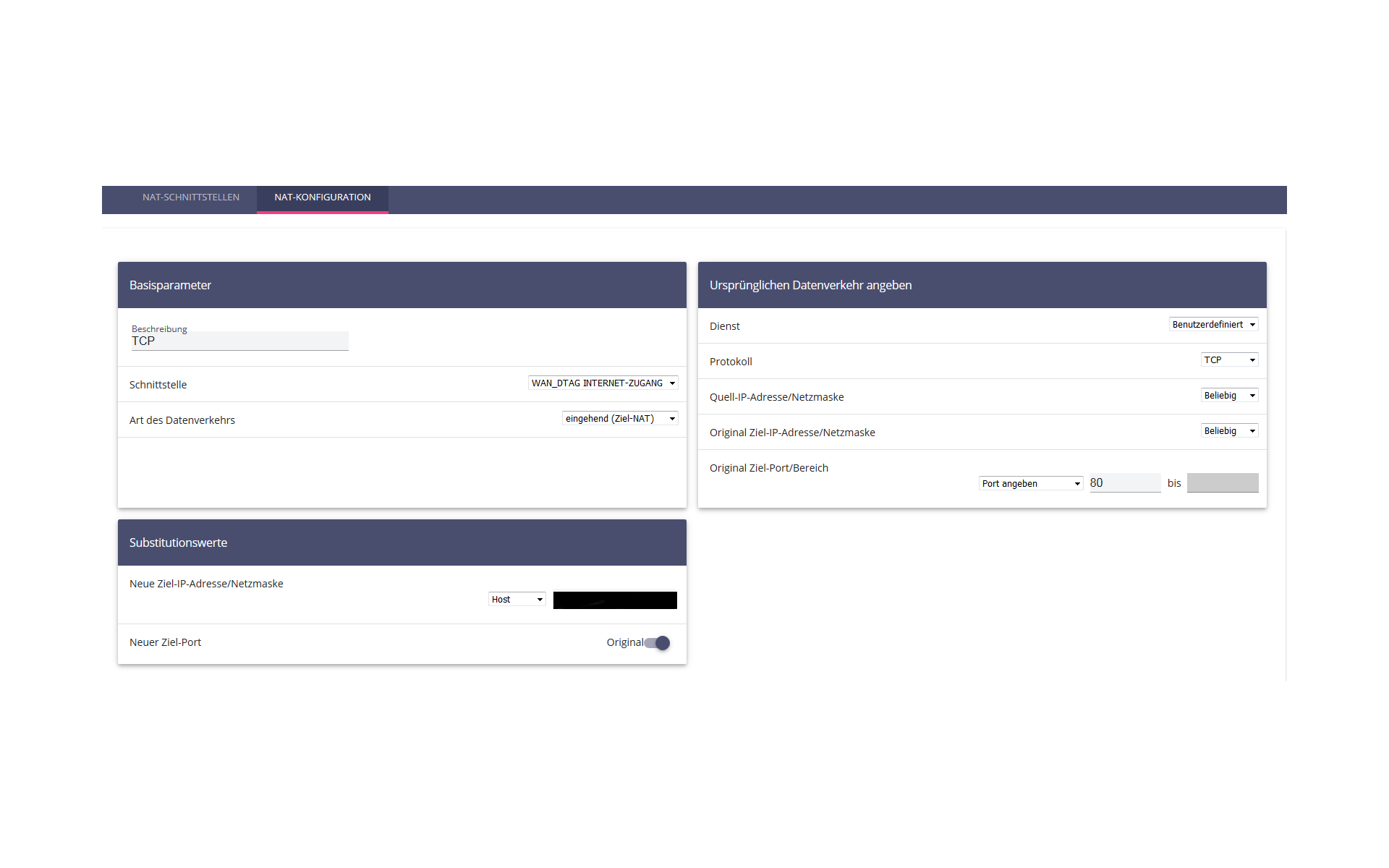

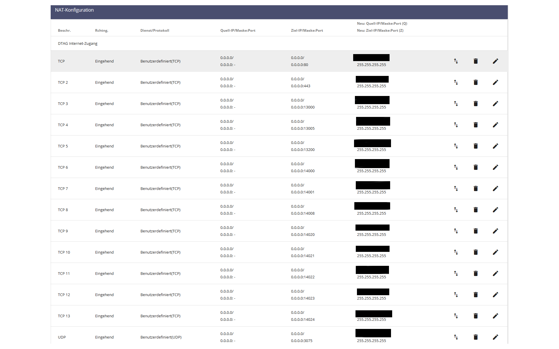

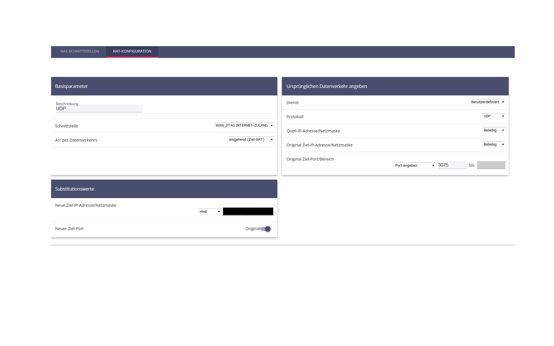

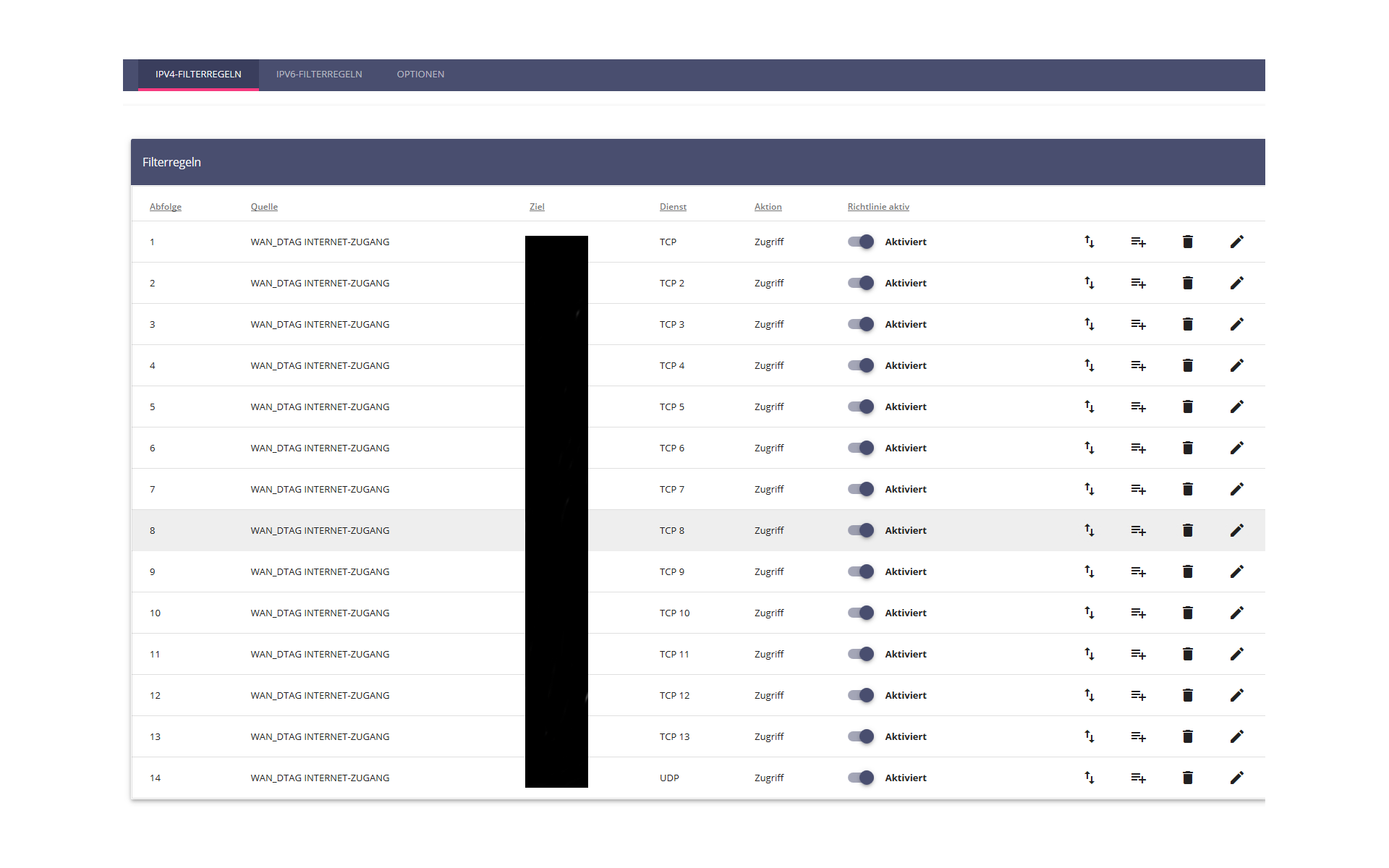

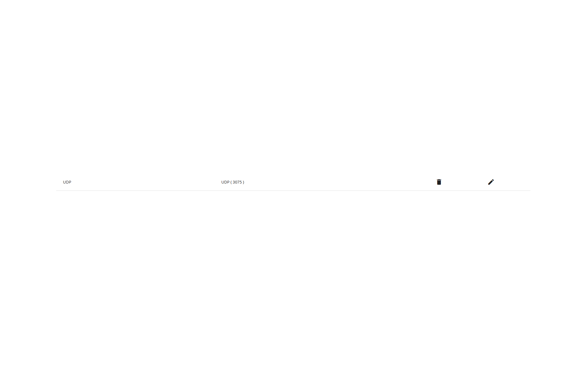

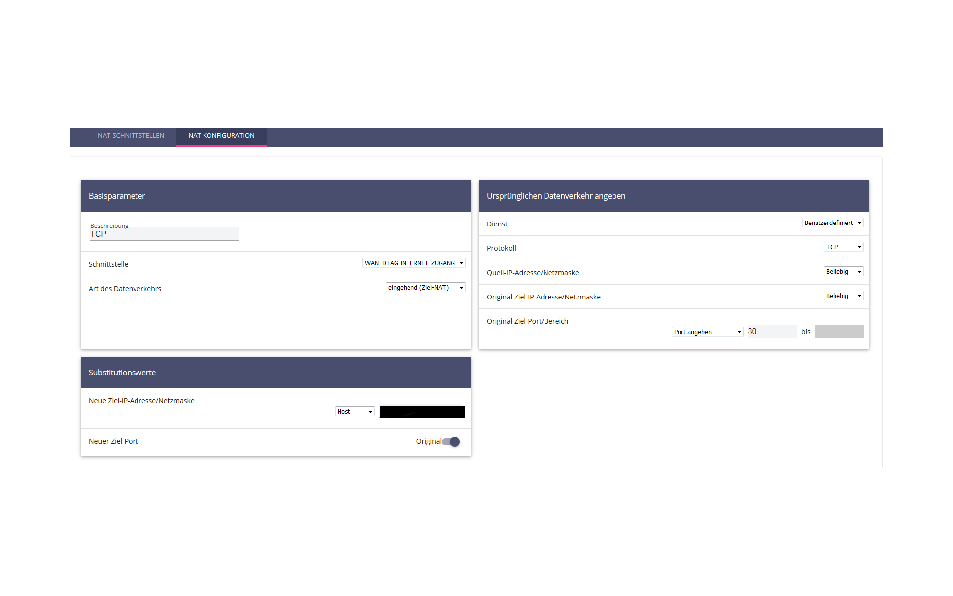

Ich kenne mich mit Portweiterleitungen etc. nicht so gut aus und bräuchte deswegen Hilfe. Ich versuche schon seit längerer Zeit Ports and meinen PC weiterzuleiten um wieder verschiedenste Spiele auf meinem PC laufen zu lassen da das nicht mehr wirklich funktioniert. Überall kann ich mich nicht richtig verbinden oder es wird ein "Nat-Typ Strikt" angezeigt mit welchem ich mich auch z.B. nicht mit Freunden verbinden kann. Ich habe im Internet dann herausgefunden, dass ich Ports weiterleiten muss, damit ich das beheben kann. Das habe ich auch dann probiert und jegliche Anleitungen ausprobiert, doch bisher hat nichts funktioniert. Benutzen tu ich eine Digitalisierungsbox Smart als Router. Auf der Verwaltungswebsite dieser Digitalisierungsbox habe ich nun bereits NAT-Konfigurationen vorgenommen und diese auch durch die Firewall gehen lassen. Trotz dessen änderte dies bisher nichts an meinen Verbindungsverhältnissen. Als Test hatte ich die Ports von dem Spiel "For Honor" benutzt welche da sind:

UDP Inbound:
  • 3075

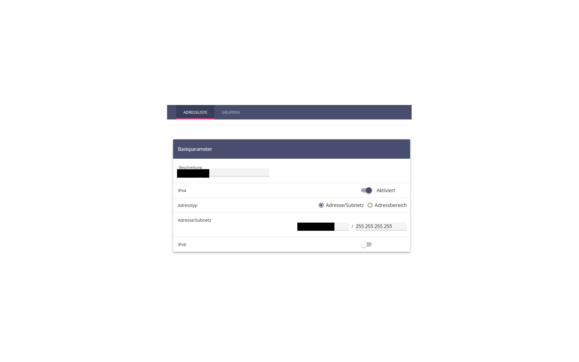

Hier sind noch die Screenshots zu dem was ich bisher alles gemacht habe. Unbenannt.pngUnbenannt2.pngUnbenannt3.pngUnbenannt4.pngUnbenannt5.pngUnbenannt6.pngUnbenannt7.png
Dort wo schwarz ist war entweder meine eigene IP-Adresse vom PC oder nur die Beschreibung eines Dienstes.
Auf eine Antwort würde ich mich sehr freuen. Danke im voraus.

Und wer redet von der Firewall im Router? Es geht um die Firewall in Windows. Bei Portweiterleitungen kann man kaum etwas falsch machen, die Firewall des Routers konfiguriert sich beim Einrichten der Weiterleitung automatisch. Wenn die Pakete dann aber beim PC ankommen, wird Windows sie standardmäßig einfach blockieren, weil eingehende Ports in der Regel nur aus dem lokalen Subnetz heraus aktiv sind. Daher muss man bei der Firewall explizit angeben, dass diese Regel auch greift, wenn die Quelle außerhalb des lokalen Subnetzes liegt, zB im www.
Doch, aber ich habe gerade erklärt wie die Windows-Firewall da mit reinspielt und dann kamst du an und erwecktest den Eindruck als wenn du anderer Meinung bist bzw. dass du von etwas anderem sprichst. Die Screenshots sehen ja gerade in Ordnung aus und 9 von 10 Threads, die sich um "nicht funktionierende Portweiterleitungen" drehen, haben andere Ursachen, DSLite oder eben die Firewall des Zielsystems. Eigentlich kann man bei Portweiterleitungen nämlich nicht wirklich viel falsch machen, weil das ja nur ein Wizard in der GUI ist, der alle Details im Hintergrund automatisch regelt.
