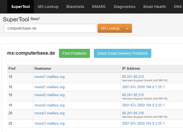

Wenn einem Redundanz wichtig ist, braucht man in irgendeiner Art und Weise einen zweiten Mailserver, der ggf. mit angesprochen wird. (was machst du heute, wenn dein Mailserver ausfällt? oder dein Internet? dagegen hast du auch keine Absicherung. du hast mehrere Single-Point-of-Failure -> OpenVPN, VPS, dein Anschluss zu Hause, dein Netzwerk zu Hause, dein Gerät zu Hause. wenn eins der Glieder ausfällt, kommt die Mail nicht mehr an)
Computerbase bspw. hat 3 Mailserver
