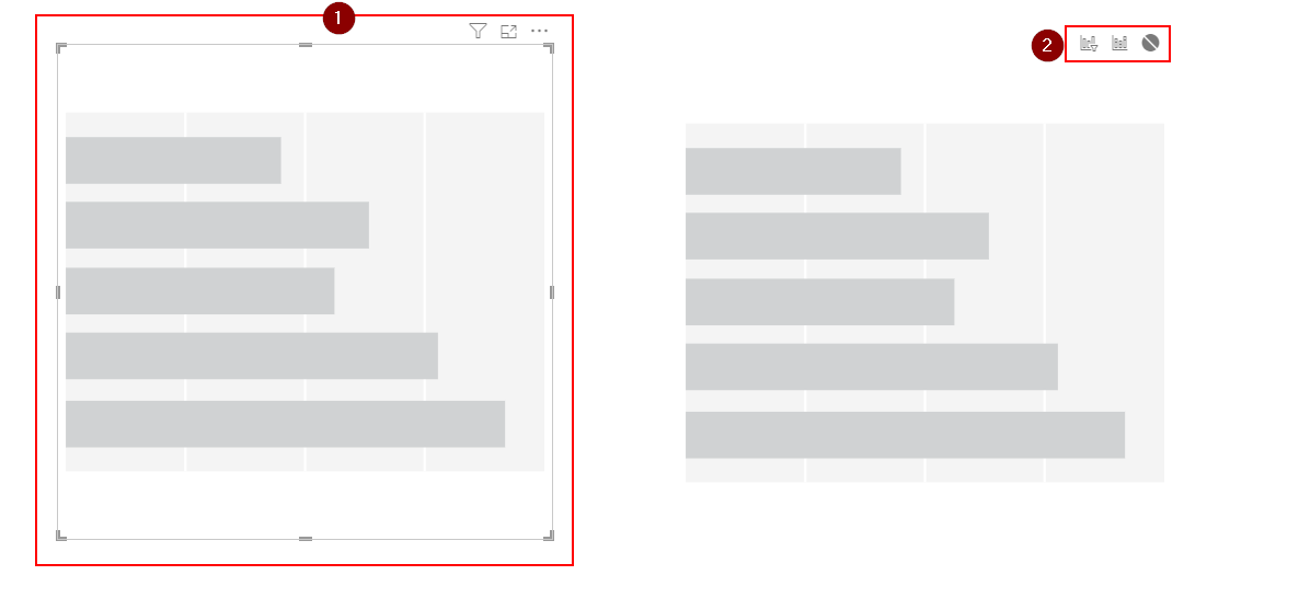

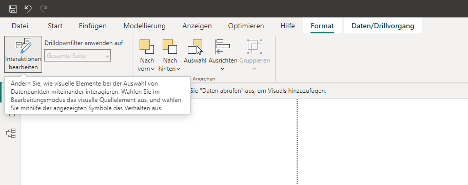

Hey, das geht über die Funktion Interaktionen bearbeiten.
Wenn du das aktiv hast, wählst du die Visuals aus, auf denen deine Filter funktionieren sollen (1 im Bild) und deaktivierst die Interaktion an deinem anderen Visual (2 im Bild).

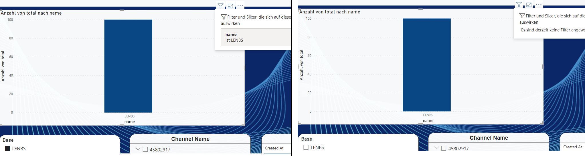

Komischerweise wenn ich in meiner Auswahlliste nichts auswähle, dann ist der Filter leer (Bild rechts), sobald ich was auswähle zeigt er mir wieder die Abhängigkeit (Bild links).
Ziel ist es, alle 3 Geräte und deren Alarme dauerhaft zu zeigen:
