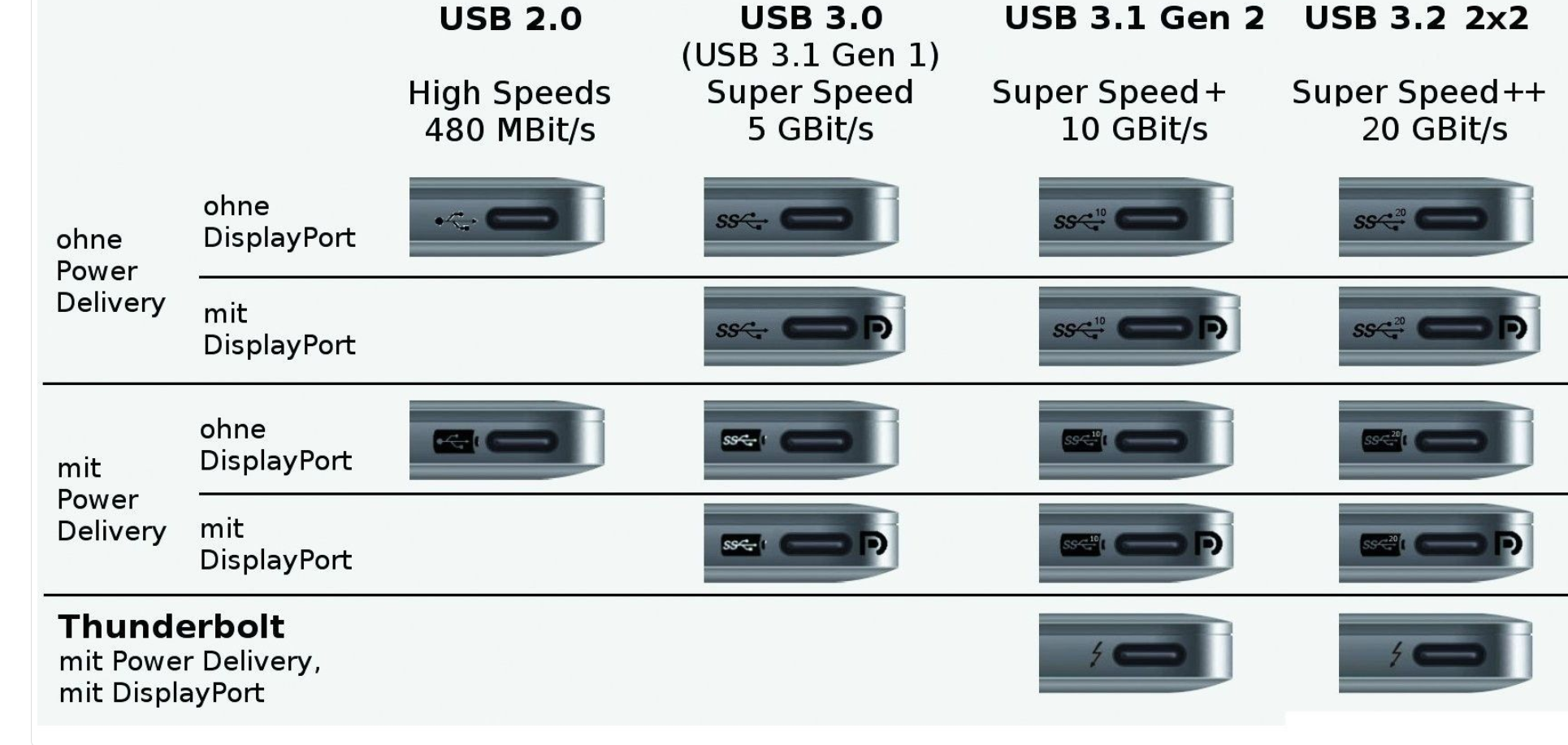

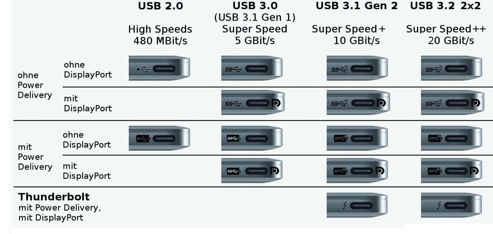

Nur so nebenbei, das Blitzsymbol bedeutet, dass man hieran Geräte aufladen kann, während das Gerät ausgeschaltet oder im Stand-By ist.
Ich hatte früher mal eine ProBook und bin auch diesem Irrtum aufgesessen. Wird mittlerweile anders sein aber ich würde nochmal explizit prüfen, ob es wirklich PD unterstützt.
Reaktionen: irresistable
Das ist falsch. Der Blitz heist immer Thunderbolt.
Reaktionen: irresistable, tollertyp, Model und 2 andere
Zum Blitz: Das Ding wird mit großer Wahrscheinlichkeit via USB-C geladen, insofern relativ wurscht.
Immer ist schwierig zu behaupten. Es ist nicht genau mein Modell von damals aber es ist ein anderes ProBook, wie aber schon gesagt wurde, wenn es über USB C geladen wird sollte es kein Hindernis sein. Ein Blick ins Handbuch schadet sicherlich trotzdem nicht.
