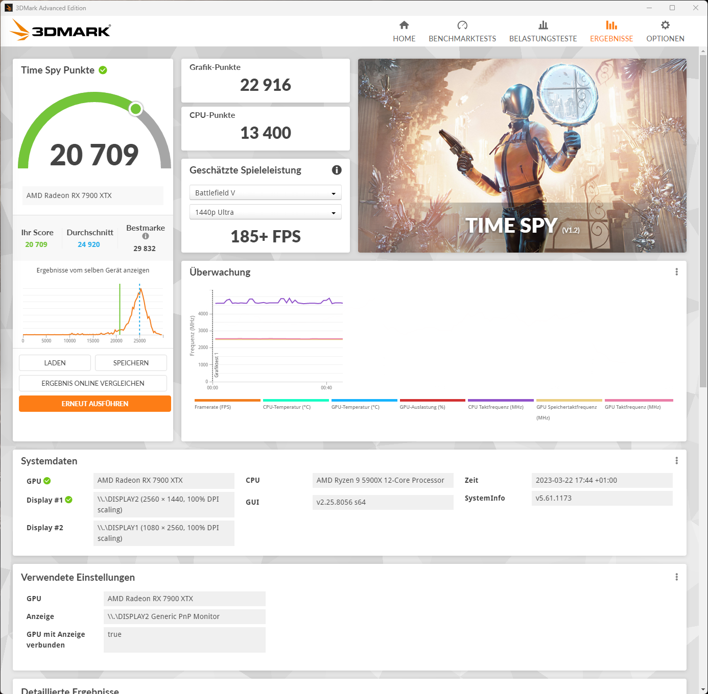

Habe mir die 7900 XTX Red Devil von PowerColor gegönnt und habe irgendwie zu wenig Grafikpunkte im 3DMark im Vergleich zu anderen Systemen mit selber Hardware! Woran kann das liegen? Habe immer nur knapp über 23k Punkte im Timespy z.B.

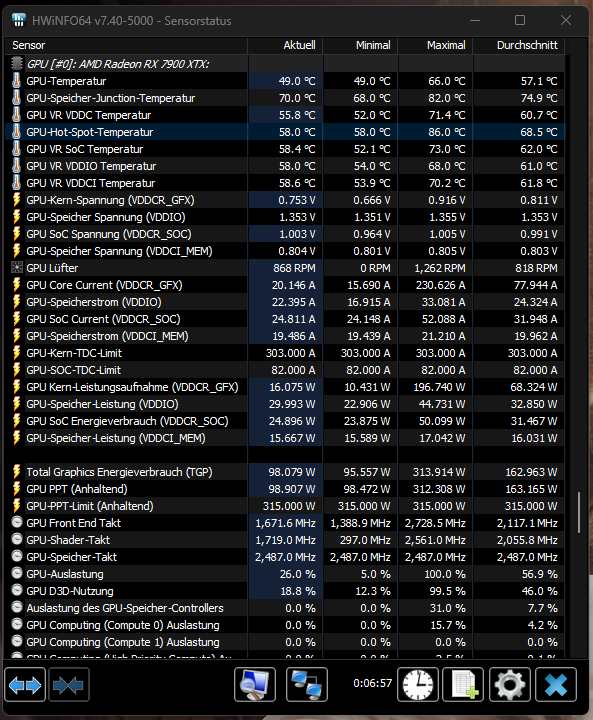

Screenshot vom Ergebnis inkl. Temperaturkurve aus HWinfo, könnte helfen.
Schau dir mal die HotSpot Temperatur an.

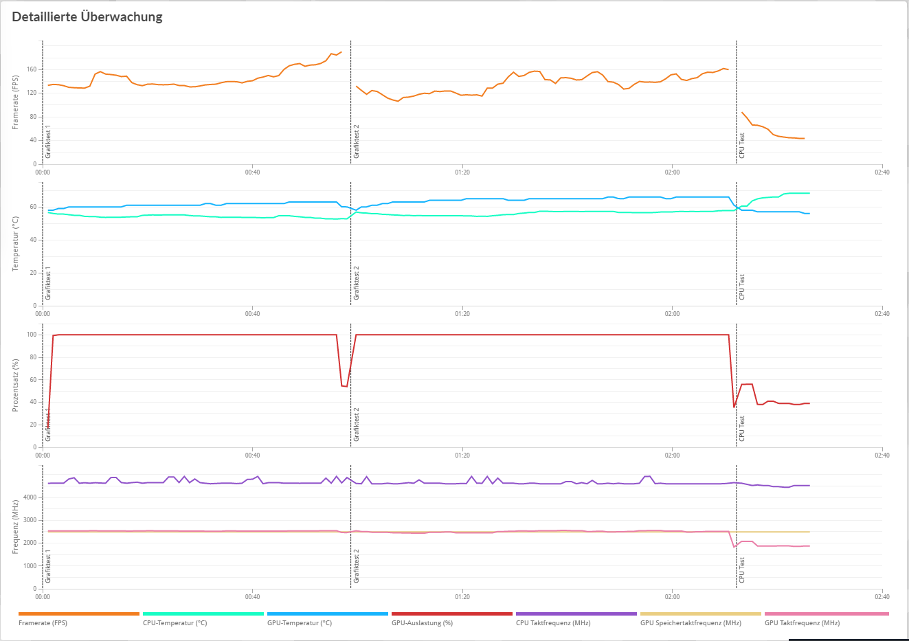

Okay, ich poste heute nach Feierabend mal ein Bild mit dem gelaufenen Test und allen Temperaturen! Temperaturen sehen aber an sich gut aus!

Soweit ich mich richtig erinnere, gibt's einen Treiber-Bug, der bei RDNA3 für zu niedrige Punkte im 3DMark sorgt. Bin da aber nicht auf dem laufenden, ob's dafür schon einen neuen Treiber gibt, der das fixed. Ist mit einer der letzten Treiber Versionen rein gekommen, ein älterer Treiber sollte das also lösen.
Link:
https://www.tweaktown.com/news/9071...re-3dmark-time-spy-performance-bug/index.html
Habe ich auch schon gelesen. Mir stellt sich halt die Frage ob das nur rein auf die Benchmarks bezogen ist oder auf die allgemeine Ingame Performance

Hier ein Ergebnis mit der 7900 XT und 5900X:
https://www.3dmark.com/spy/33561212
Gerade mal 25400 Punkte.
Bist du sicher, dass du speziell nach den Grafikpunkten geschaut hast und nicht nach dem Gesamtergebnis?
