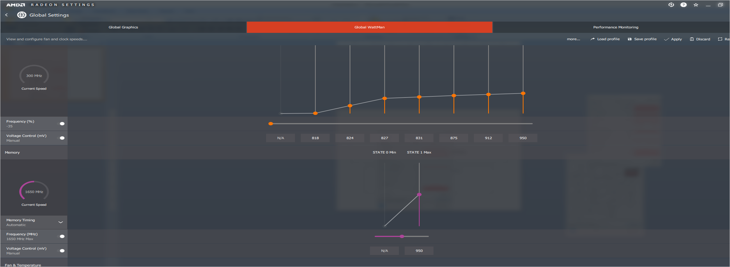

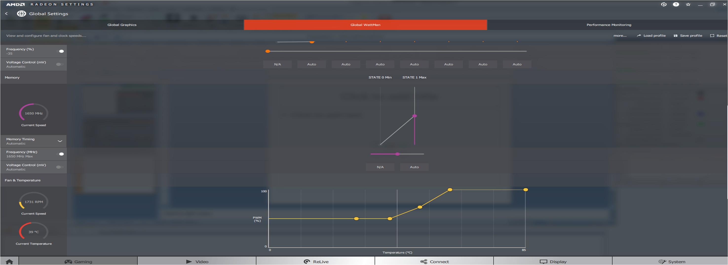

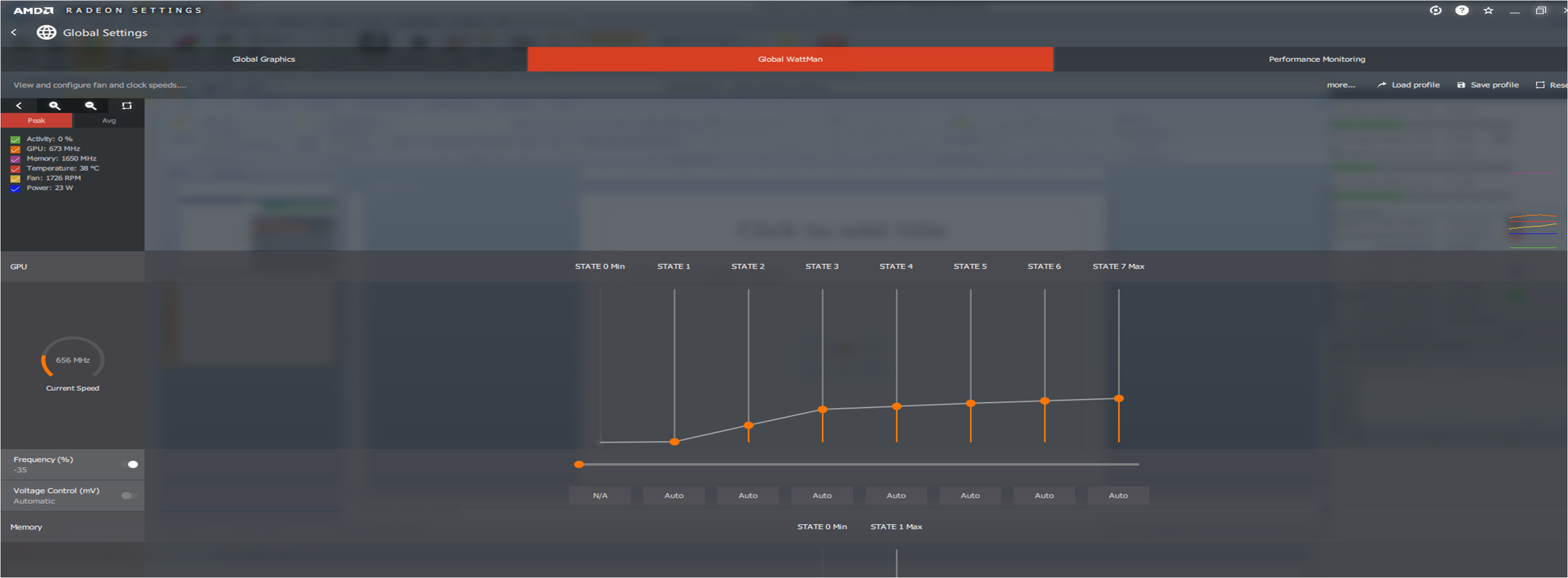

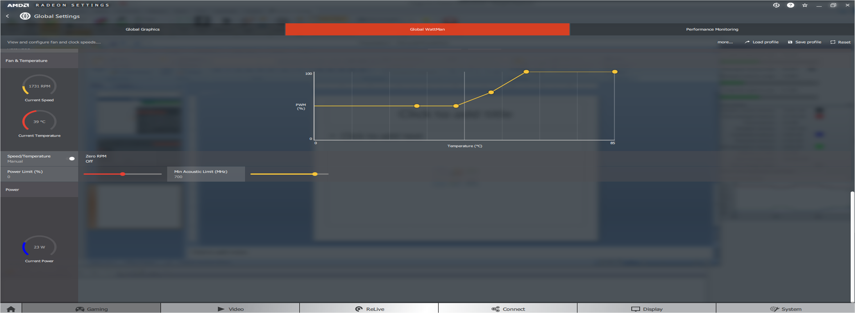

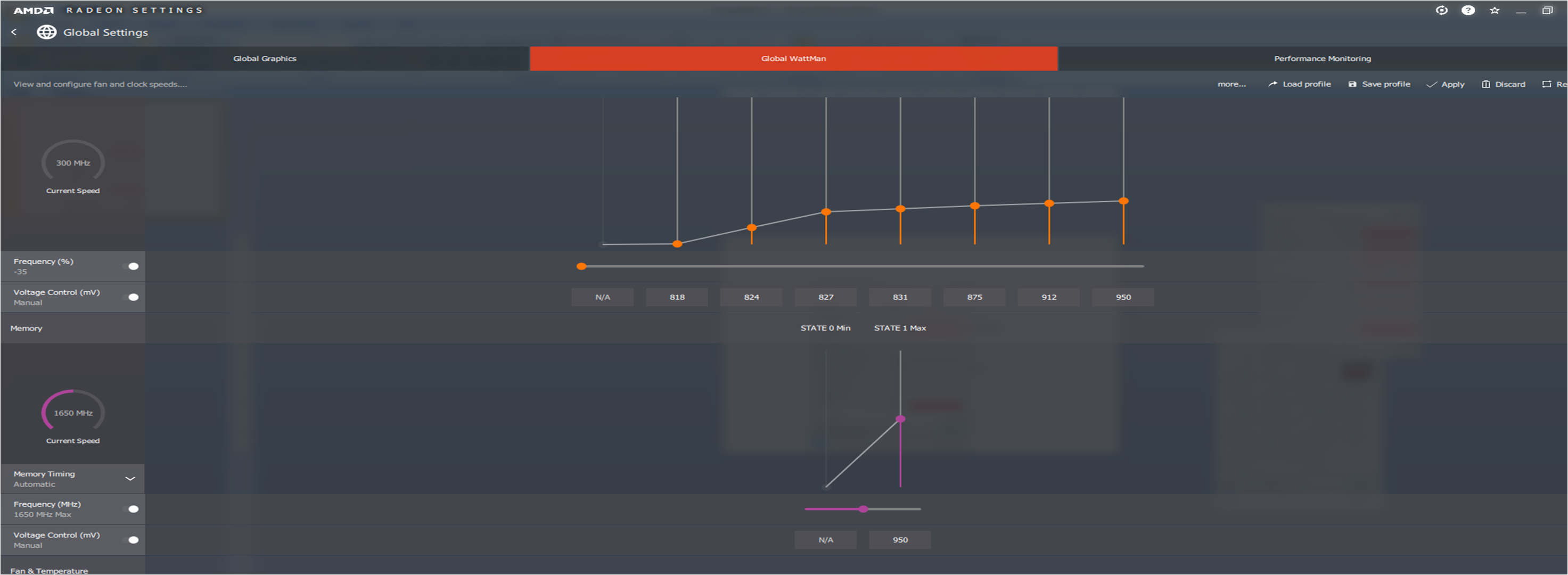

Ich habe die Grafikkarte vor etwa einem Jahr bei Ebay gekauft und nach dem Einbau und den ersten Benchmarks kam die Ernüchterung: Wenn ich die Treibereinstellungen unangetastet lasse, dann schmiert die Karte bei Belastung ab. Es gibt einen schwarzen Bildschirm und danach die Meldung, dass die Standardeinstellungen im Treiber wieder hergestellt wurden. Ich habe daraufhin die GPU Frequenz auf -35% gestellt und siehe da, alles läuft. Die Grafikkarte zeigt mir mit GPU Temp eine Maximaltemperatur von ~70 °C and und läuft stabil.
Ich dachte immer - ok das Powersupply vom Mac ist von 2007, wahrscheinlich liefert es einfach nicht genug Strom über den einzelnen 6 Pinstecker um die Grafikkarte zu befeuern.
Nun hatte ich Anfang der Woche plötzlich auch mit diesen Einstellungen Probleme in Diablo3. Die Grafikkarte war bei ca. 65-70 °C und ist abgeschmiert, obwohl ich den GPU Core bei -35% hatte. Ich habe dann also mal ein ATX Powersupply an den 6Pin Stecker angeschlossen um zu schauen, ob der Fehler dann weggeht - dem war aber nicht so.

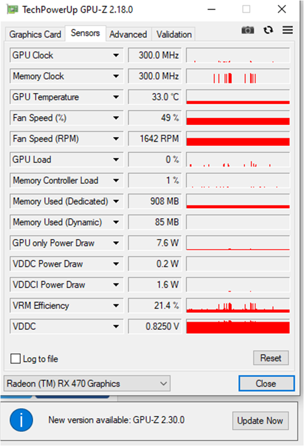

Das heißt, dass das Netzteil im Mac nicht die Probleme macht, sondern die Grafikkarte selbst. Ich habe nun die Lüfter im Rechner etwas mehr aufgedreht und auch die Lüfterkurve der GPU etwas erhöht. Seit ich das gemacht habe, gibt es keine Probleme mehr. In Diablo3 war die GPU bei maximal 43°C. Im Moment im Idlebetrieb ist der GPU Core bei 33-34 °C (laut GPUtemp).

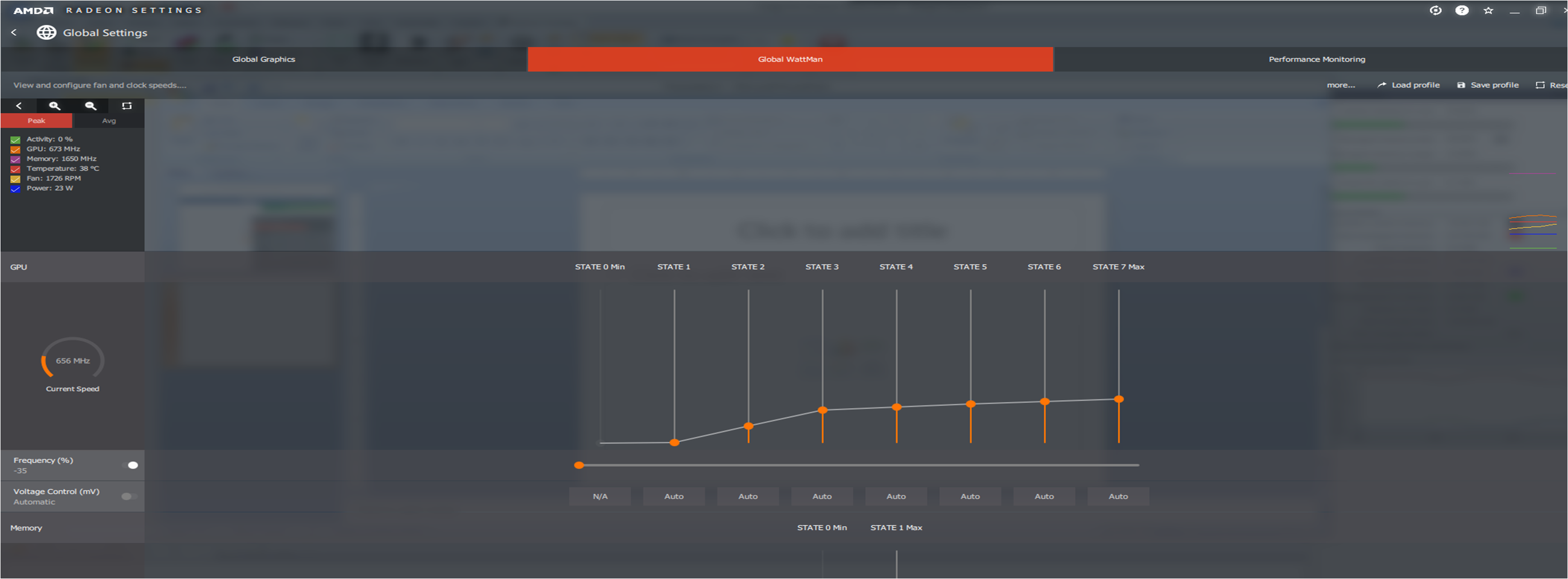

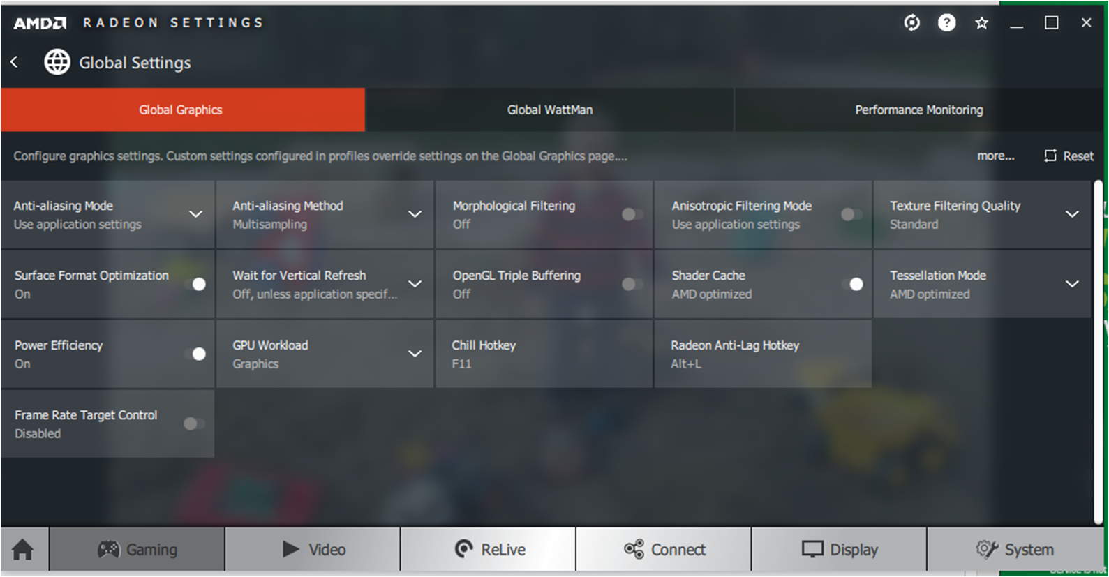

Es wurde mir geraten den Kühler von der GPU mal abzubauen und die WLP zu erneuern, aber ich weiß nicht ob das was bringt. Da ich von den modernen Grafikkarten keine Ahnung habe, hab ich mal Screenshots von den Treibereinstellungen gemacht - vielleicht hat ja wer einen Tipp für mich, wie ich aus der Karte noch etwas Leben rausholen kann.

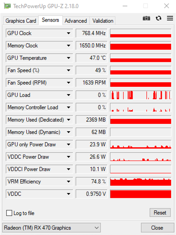

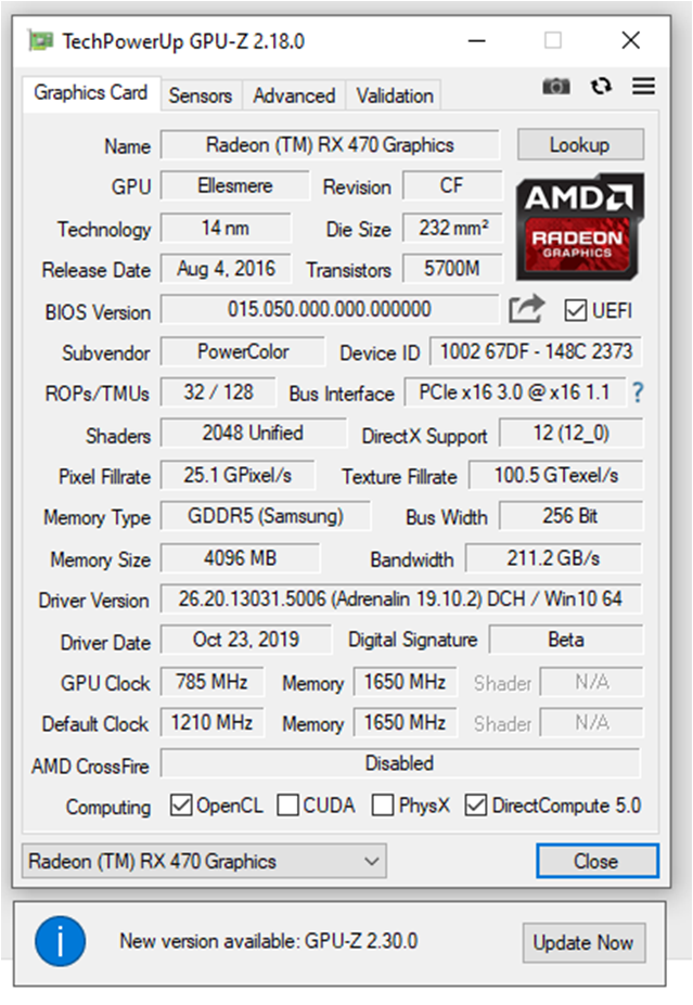

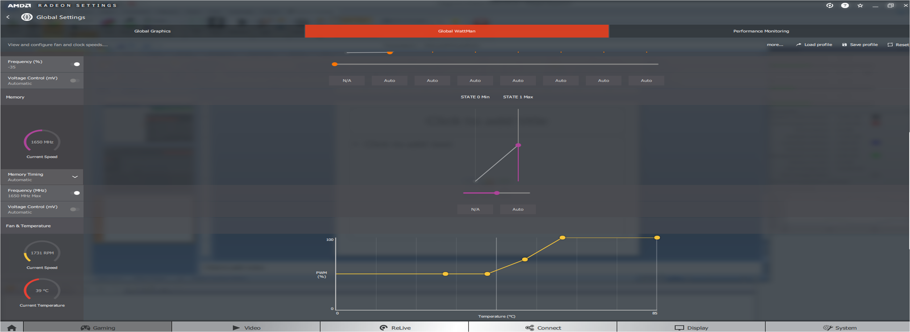

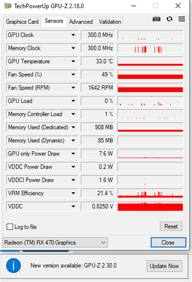

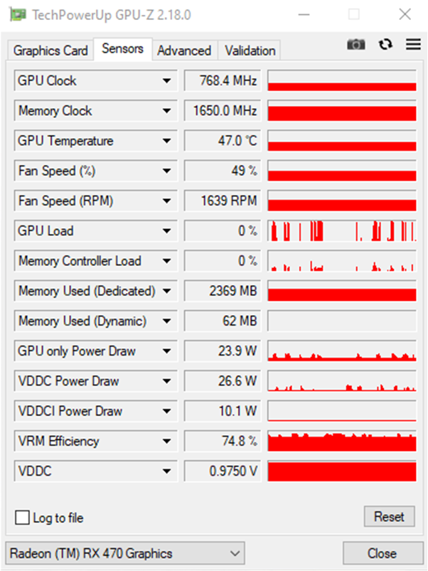

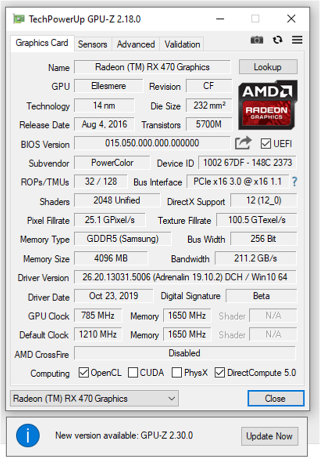

Hier mal noch zwei Screenshots von GPUz (Überblick und Sensoren @ idle). Zwei Forenmitglieder haben mir geschrieben und vermuten, dass es eine Miningkarte ist/war. Das kann sein, denn ich weiß natürlich nicht was der Vorbesitzer damit angestellt hat. Das Bios sieht aber so aus, als ob es regulär ist (?).
Ich werfe mal D3 an und heiz der Karte etwas ein und poste dann nochmal nen Screenie.
MfG

Wenn ich die Spannung von Automatisch auf Manuell stelle, sieht das so aus wie im angehangenen Bild. Die Karte geht maximal auf 950 mV hoch. Ist das zu wenig?
MfG
Antwort auf meine Frage nach Rücksprache mit einem Forenmitglied: Die Werte sind zu niedrig eingestellt. D.h. ich hab ein gemoddetes Bios da drauf. Allerdings führt auch eine Erhöhung der Spannung auf maximal 1.093V zum Absturz sobald ich auf Solltakt von 1210 MHz stelle. Herabsetzung auf -35% ist das Einzige was die Karte mitmacht. Nichtzufriedenstellende Lösung des Problems ist also die Karte weiter mit reduziertem Takt stabil zu betreiben unter Verwendung der Standardspannungseinstellungen.

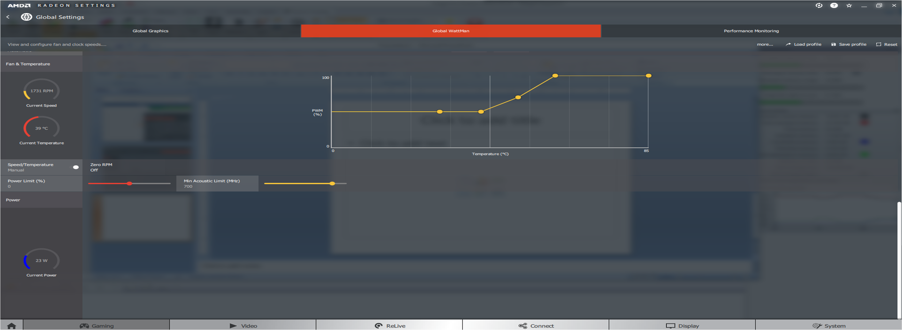

Irgendwie hat auch der Treiber ne Macke. Ich habe explizit mindestens 50 Prozent als Minimum bei der Lüfterkurve angegeben und den zerofanmode abgestellt. Nach Neustart wird das Profil geladen aber der Lüfter ist aus...

Alles alles läuft gut soweit gut. Aaaaber - ein kleines Problem gibt es noch - und zwar schaltet die Karte immer in den ZeroRPM Modus und bei jedem Neustart oder Aufwachen aus dem Standby muss ich in den Treiber gehen und da rummehren bis der Lüfter anspringt.
Gibt es dafür nen Fix?
MfG
Danke - jetzt erinnere ich mich das schonmal gemacht zu haben.
