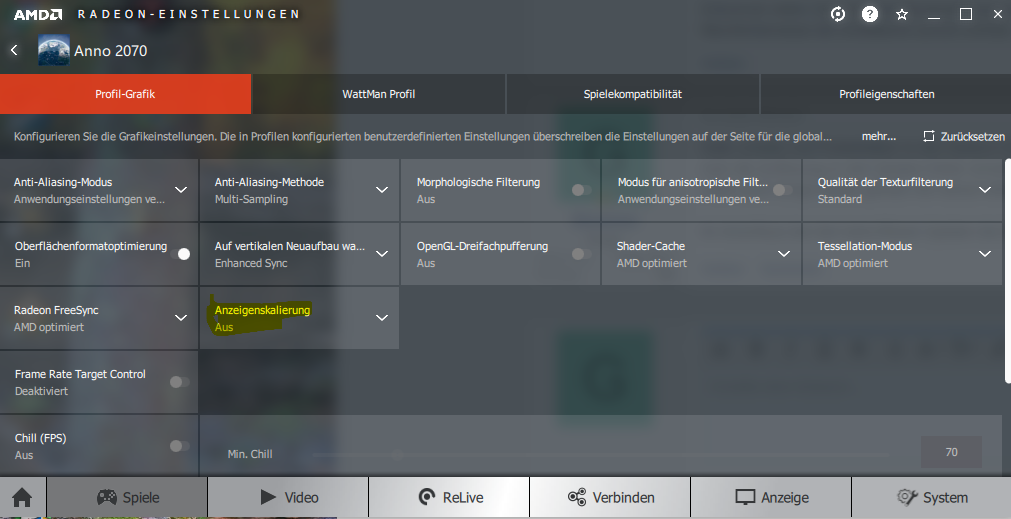

schalte mal Probehalber in den Radeon Einstellungen die Funktion Anzeigenskalierung aus. Dies bewirkt, dass man die Auflösung in den Spielen höher einstellen kann, als es tatsächlich möglich ist.
Habe auch einige Spiele gehabt, die darauf allergisch reagiert haben.
Im Anschluss bei den betroffenen Spielen die Einstellungen zurücksetzten / Config löschen)
Ist schon bei jedem Spiel in den Radeon Einstellungen auf "aus" gestellt.
