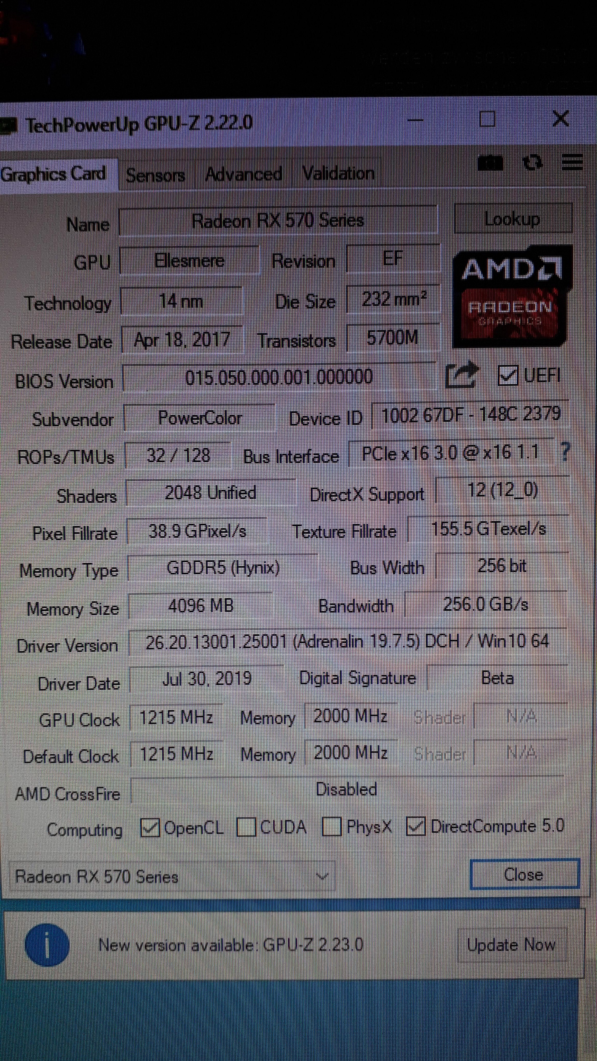

Ob sinnvoll oder nicht (Ich habe im PC Bereich kaum erfahrungen)...ich habe den PC 7min im Furmark Bench laufen lassen.
Temperaturen gingen bis 80 Grad hoch, wobei der Ventilator nur zu 23% (laut Furmark) hoch drehte. Die 7 min lief der PC aber stabil.
Laut GPU-Z liegt der Basistakt bei 1215 MHz. Laut Internet müsste er aber bei 1250 MHz liegen.
Ich schaue mal ob ich das Problem mit dem BIOS lösen kann. Ich hoffe aber, eine BIOS Manipulation nachweisen zu können und bei eBay den Privatverkauf stornieren zu können.
Edit: Wohl falsch recherchiert. Der Basistakt sollte wohl 1168 MHz betragen.
Edit2: Der Grafikspeicher soll 1750 MHz aufweisen, wobei das angehängte Bild 2000 MHz verspricht. Könnte das ein Hinweis auf eine Miningkarte sein?

Das mit dem Mining BIOS ist nur eine Vermutung meinerseits.
Hast Du im Gerätemanager das gelbe Warnzeichen gesehen und wurde Code 43 angezeigt?
Wenn ja, hau mal das aktuelle BIOS drauf.
Dabei könnte ich Dich anleiten.

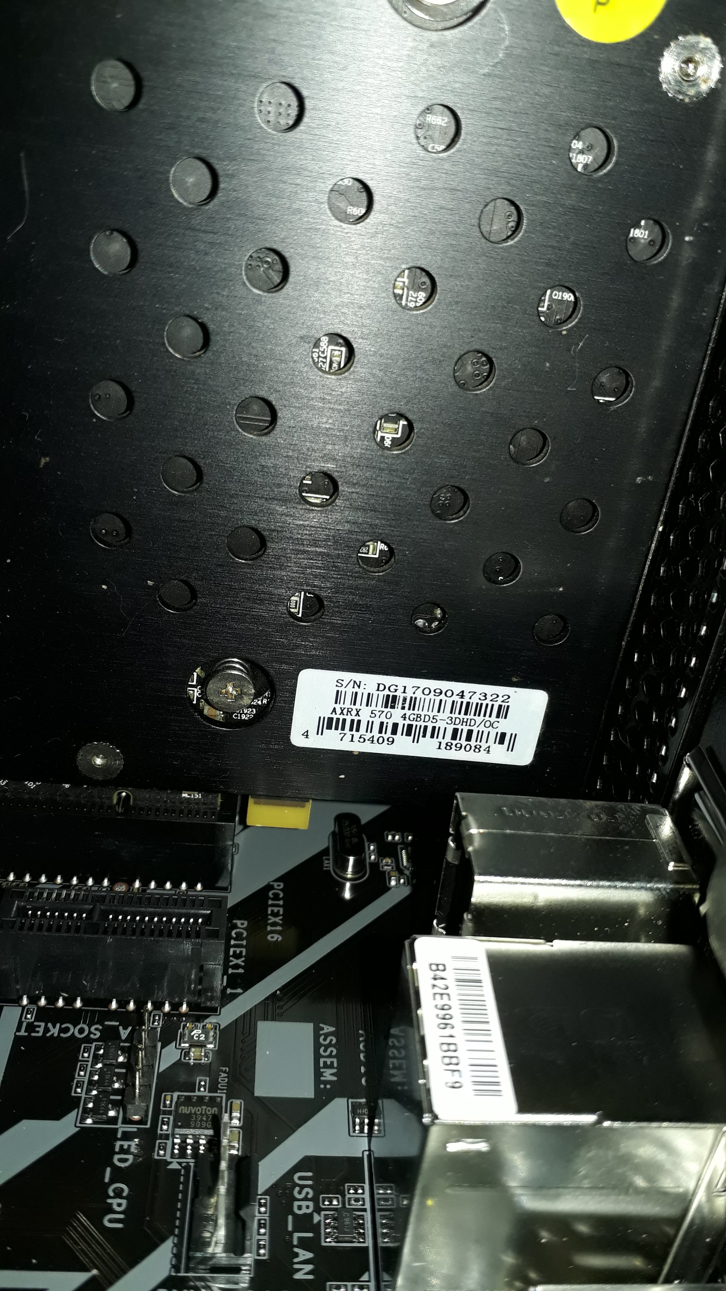

Fotografiere mal den Typenkleber der Grafikkarte.

Edit: Ich kann es leider nicht ganz eingrenzen. VOrausgesetzt die URL funktioniert, muss es entweder die mittlere oder letzte GPU sein.
https://www.techpowerup.com/vgabios...sion=&interface=&memType=&memSize=4096&since=
Edit2: Laut dem Bild von GPU-Z mit der BIOS-Nummer, glaube ich es auf diese Grafikkarte begrenzt haben zu können.
https://www.techpowerup.com/vgabios/192289/powercolor-rx570-4096-170330
