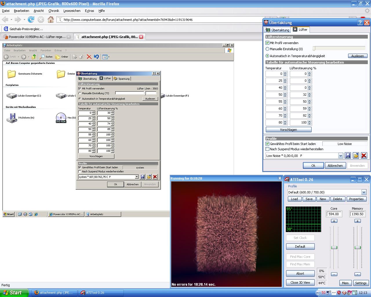

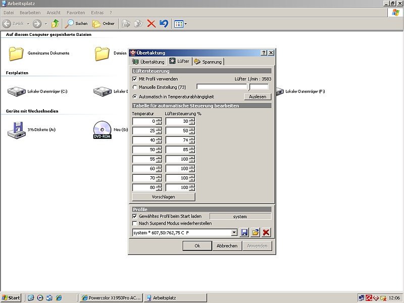

Hi,
hast Du die Häkchen auch richtig gesetzt?
Na wenn das so stimmt...
Da seht ihr auch, die Temp geht net höher als 50°
Versuch mal ATITool 0.27(ich weiß nicht ob das eine Beta oder schon die Final ist).
Es gibt aber eine aktuellere Version als die 0.26
MfG
Hab ich mal probiert, dabei ist mir aber folgendes aufgefallen, der zeigt mir an, dass sich der Lüfter gar net dreht, tut er aber trotzdem... :rolleyes:. Gebracht hat das ganze also ncihts.
