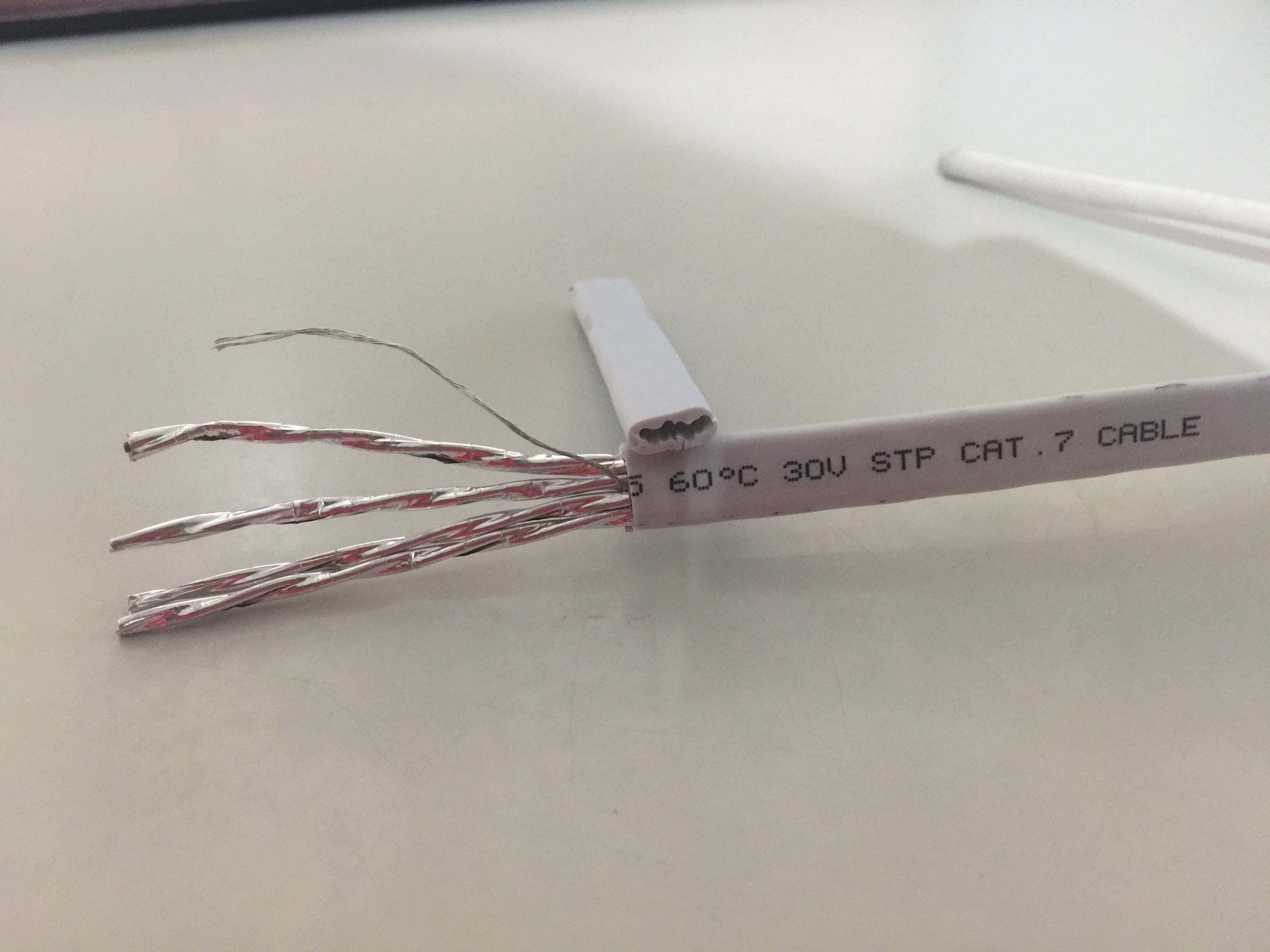

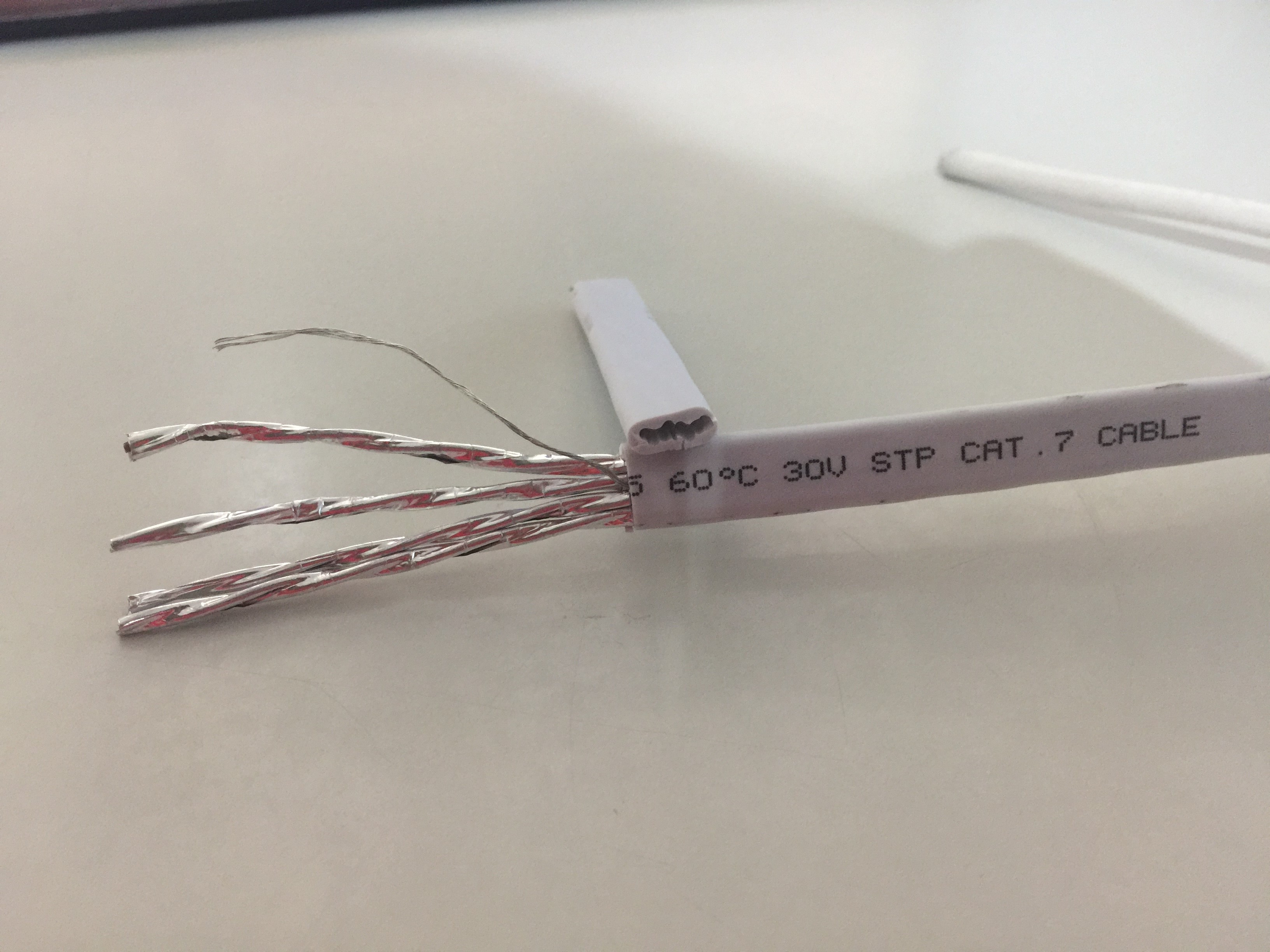

Habe Cat 7 Flachkabel bei Amazon gekauft (nimm cat 7 das ist doppelt geschirmt)
Flachkabel sind gar nicht geschirmt. Schon gar nicht doppelt. Cat 7 Flachkabel sind immer ein Marketing Gag. Aber egal, auf kürzeren Längen bis ca. 20 Meter und nicht zusammen mit anderen Leitungen verlegt funktionieren sie wunderbar.
Komisch. Ich hab Flache Kabel verlegt die U/FTP PIMF sind. Also einzeln geschirmte Adernpaare haben. Gibt es also schon. Und laut Spezifikation können sie auch 600MHz Übertragungsfrequenz störungsfrei übertragen. Erfüllen also die Cat 7 Spezifikation.
@All
Die Cat Spezifikation sagt nichts über die Schirmung aus. Hier geht es allein um die mögliche Übertragungsfrequenz. Es gibt ungeschirmte (U/UTP) Cat 7 Kabel und und SF/FTP Cat 5 Kabel.
Link? Folie als Gesamtschirm leuchtet mir bei Slim-Kabeln noch ein, aber explizit PIMF?

Ich hab keinen Link. Ich hab aber noch Reste vom Kabel.
Edith:
Interessanterweise ist das Kabel sogar falsch beschriftet. Denn das ist echt keine Geflechtschirmung sondern definitiv eine Folienschirmung.
Danke für das Bild. Hätte damit gerechnet, dass es enger zu geht bzw nicht ganz passt. Wahrscheinlich wurden dann die Litzen etwas dünner ausgeführt.
