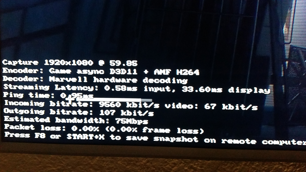

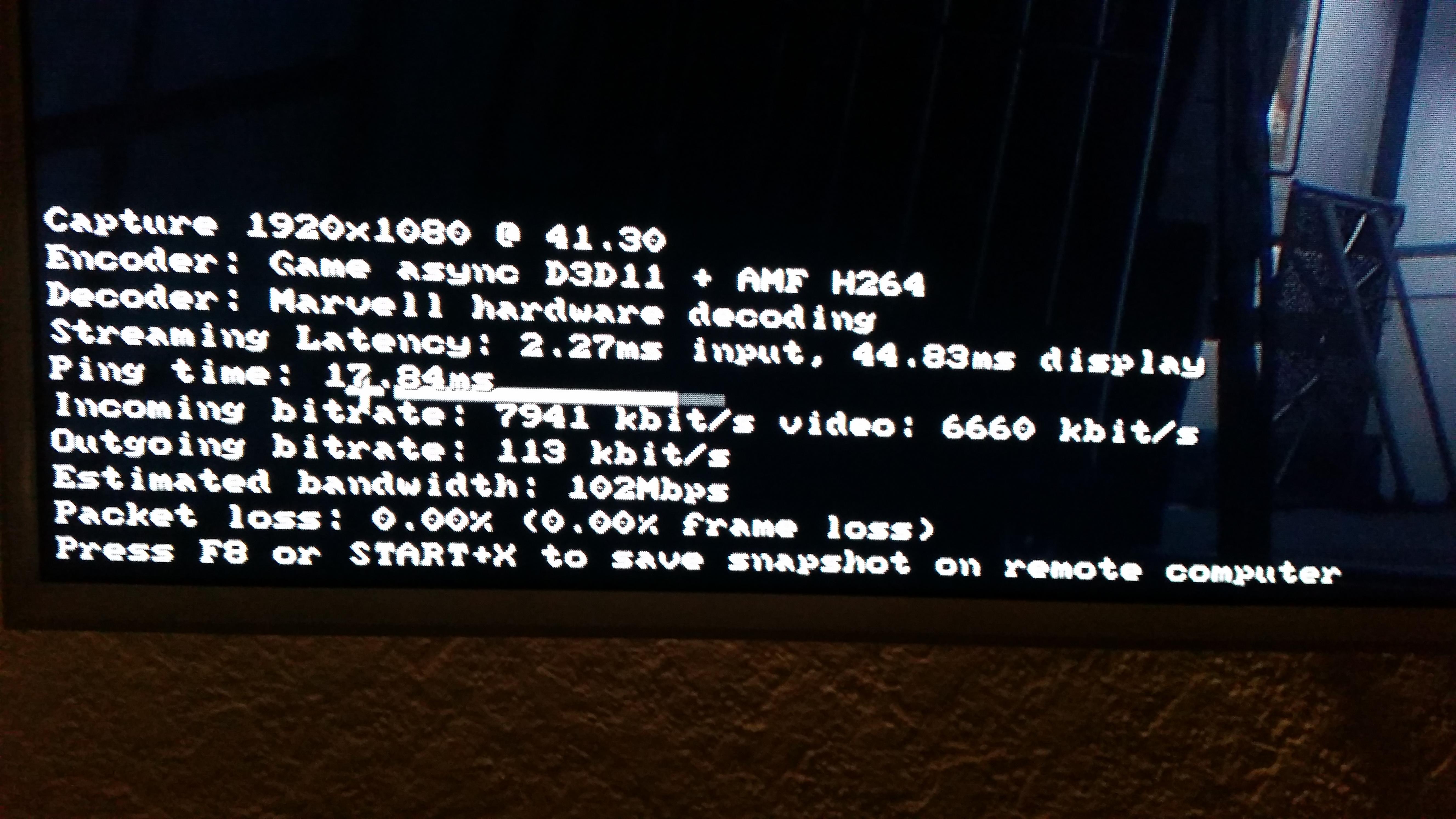

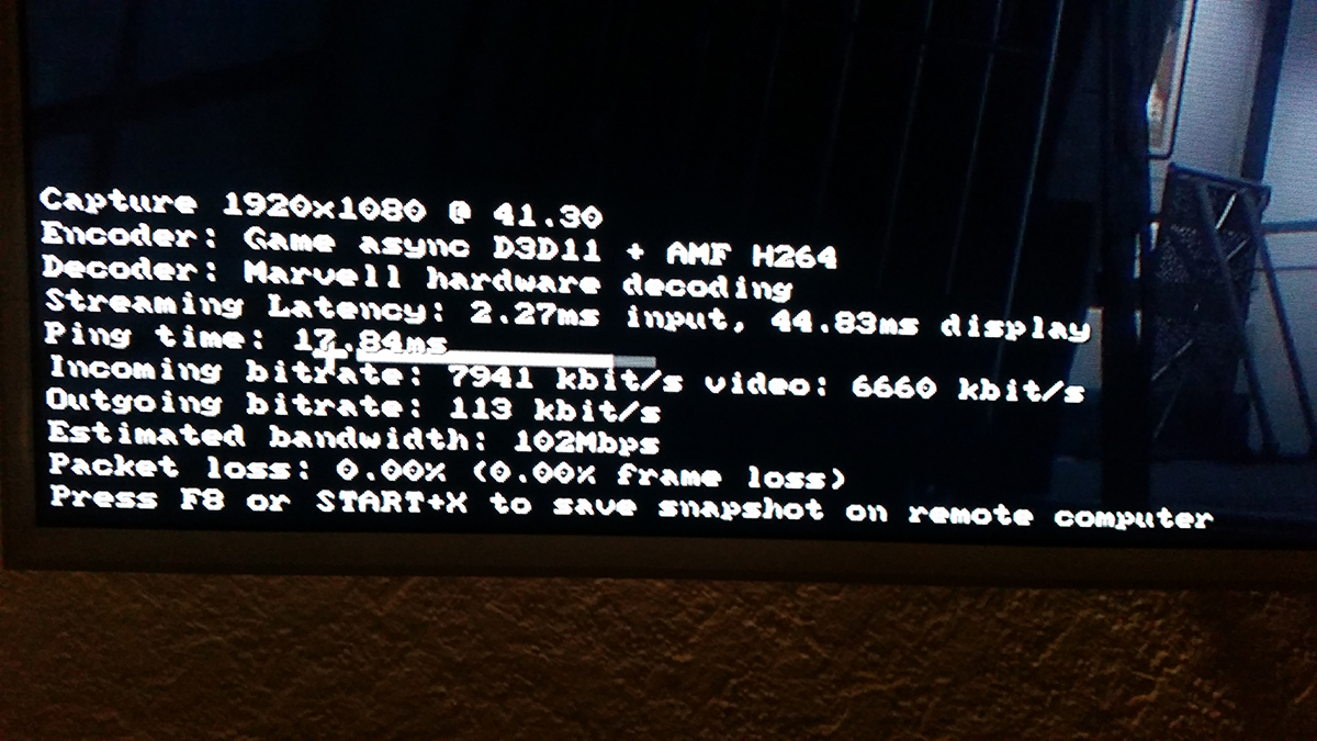

Ich habe hier noch zur genauen Betrachtung der Streamingdaten 3 Screenshots vom TV angehängt.
>> capture fps sinken von 60 auf 40
>> ping time und streaming latency steigen an
Die reinen Zahlen klingen nicht so schlecht, aber das Spielgefühl leidet doch deutlich.
- Powerline 2x (steamlink und PC)
- LAN Kabel 2x (steamlink und PC)
- Powerline Steamlink, LAN Kabel PC

ich habe alles auf LAN Kabel umgestellt. Mit Powerlan gabs leider kein optimales Ergebnis für die Nutzung des Steam link.
Die neuen 1200er Powerlan Adapter hab ich natürlich nicht getestet. Kann nur für meine 520E von Fritz sprechen.
Aber ich habe ziemlich viel herumprobiert. Nur mit dem LAN Kabel lief es richtig gut.
