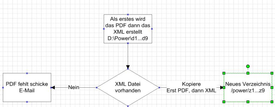

Kannst du die einzelnen Schritte in ein Ablaufdiagramm darstellen bitte?
Wenn ich das richtig sehe sollte es reichen wenn du das -Recurse beim einlesen der PDF und XML Dateiliste rausnimmst.
Wieso er die Datei kopiert ist mir allerdings ein Rätsel. Das kann ja nur passieren wenn er nie in das else reingeht. Da musst du deinen Vergleich mal neu prüfen.
Zuerstmal: PowerShell ist nicht Batch. :)
Will sagen: geh das Ganze lieber objektorientiert an und mit den Möglichkeiten, die PowerShell hat. Leg Funktionsgruppen an, die einzelne Prozesse abbilden - zB gemäß des Diagramms über mir. Das macht die Sache nicht nur übersichtlicher, sondern auch schneller.
Dazu am Besten von ganz oben anfangen. Was soll passieren? Das steht ja im Diagramm. Was muß innerhalb der Kästels des Diagramms passieren? Evtl weiter aufschlüsseln und das dann modellieren.
