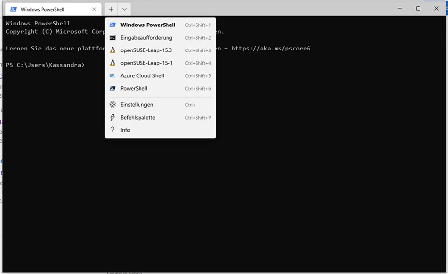

Windows Terminal

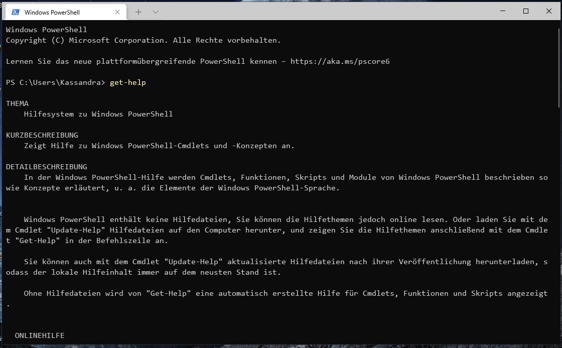

Was Du da zeigst ist ein Programm, daß unter(!) der Power Shell ausgeführt wird. So wie hier:
