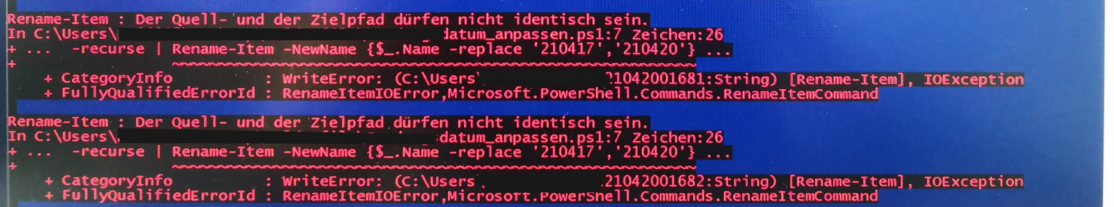

- Änderung von 210418 auf 210419 Datum wird geändert allerdings mit der Meldung:
+CategoryInfo WriteError: (C: \Users\... : String)_[Rename-Item], IOException
+FullyQualifiedErrorId :RenameItemIOE rror, Microsoft.PowerShel1.Commands. RenameItemCommand

E: zeigt doch bitte mal ein komplette Ausgabe des Fehlers. Mir kommt's so vor, dass du was vergessen hast.

Zeig doch mal die verfügbaren Dateinamen, dann kann man dazu auch mehr sagen.
Da du "-recurse" nutzt: Hast du die gleichen Dateien in mehreren Unterverzeichnissen?
Außerdem kannst du beim Rename-Item mal -Verbose anhängen.
Und noch einer: Es geht nur um Dateien, oder? Dann bitte "get-childitem -recurse -file" nutzen. Die Fehlermeldungen kommen scheinbar von den Verzeichnissen (da das ja auch child-items sind)

Okay ich hab die Ursache gefunden!
Schuld ist ein einziger Ordner!
Entnehme ich diesen, funktioniert alles ohne Meldung.
Dieser enthält aber keine anderen Daten wie die anderen.
Enthalten sind in den Ordnern PDF Dateien die aber eine unterschiedliche Bezeichnung haben.

Dann musst du wahrscheinlich 2 Durchläufe machen, beim ersten nur die Verzeichnisse umbenennen, beim 2. nur die Dateien.
Um es zu konkretisieren:
PowerShell:
Get-ChildItem -recurse -Directory| Rename-Item -NewName {$_.Name -replace '210418','210419'}
Get-ChildItem -recurse -File| Rename-Item -NewName {$_.Name -replace '210418','210419'}

Aber ich vermute das Problem nun entgültig gefunden zu haben:
Nachdem Datum, dass geändert werden soll, kommt noch eine nicht definierte Zahlenkombination. Diese Zahlen verursachen vermutlich den Konflikt!
Benenne ich entsprechende Dateien und Ornder um, funktioniert es reibungslos.
Vielen Dank für eure Hilfe ✌️
