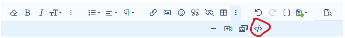

sikarr schrieb:
benutzte doch bitte die Code ansicht für deinen Code
wie geht das?

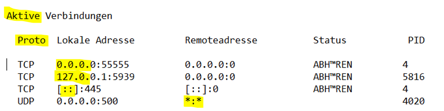

Zur Verdeutlichung:
alle Zeilen mit den gelb markierten Suchbegriffen (ist nur ein Auszug der Datei) müssen gelöscht werden. Außerdem die Leerzeilen.
Das funktioniert mit dem Skript (nicht schön aber funktioniert) schon. Mein Problem ist wie ich alle .txt Dateien in einem Verzeichnis durcharbeiten lassen kann. Normalerweise muss ich beim Skript den Dateinamen mit übergeben. Wie bekomme ich den dann in das Skript?
Das Skript welches ich oben gepostet habe war mein Versuch dafür. Im Original fragt das Skript den Namen ab.
Die Probleme mit den Sternchen in den Suchbegriffen war nicht einfach. Sollte es einfacher gehen nutze ich es gerne. Bei like hatte ich das Problem das die Sternchen als Wildcard gewertet wurden und das Ergebnis dann eine leere Datei war. Deshalb auch die Nachfrage zu dem oben geposteten Vorschlag von DaZpoon.
