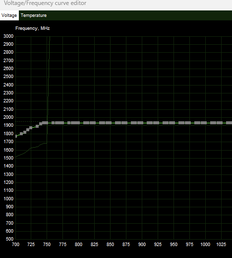

Du kannst natürlich auch die Voltage-Frequency Kurve anpassen, dass die Karte nicht zu hoch takten kann:
Das Problem ist, dass obwohl laut Kurve das Teil bei 1950MHz @ 750mV laufen dürfte, sieht das in Praxis so aus:
Hier ist im BIOS auch ein Limit - weniger als 870mV bei Last liegt nicht an. Und da die Karte 2550MHz @ 875mV schafft, macht dieser Betriebszustand schlicht keinen Sinn.
Daher -> fps Limit wenn noch mehr Energie gespart werden soll.
